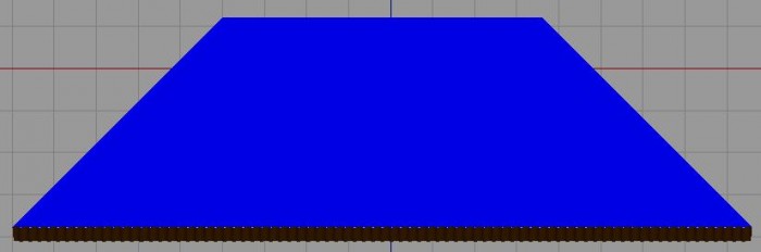

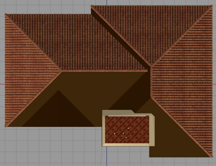

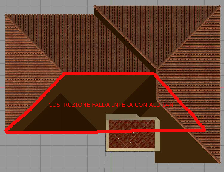

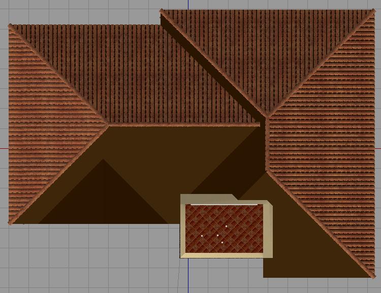

Ciao, ho un problema con Tuilegen... Ho un tetto con molte falde e alcune me le ricopre bene, mentre altre nulla da fare, sembra che non riconosca i poligoni e non mi crea le tegole...
Posto l'immagine per capire meglio...Le zone marroni sono quelle che non riesce a crearmi...
Ho provato anche manualmente a ricreare dei poligoni e triangoli, ma niente da fare...
Consigli??
Grazieee

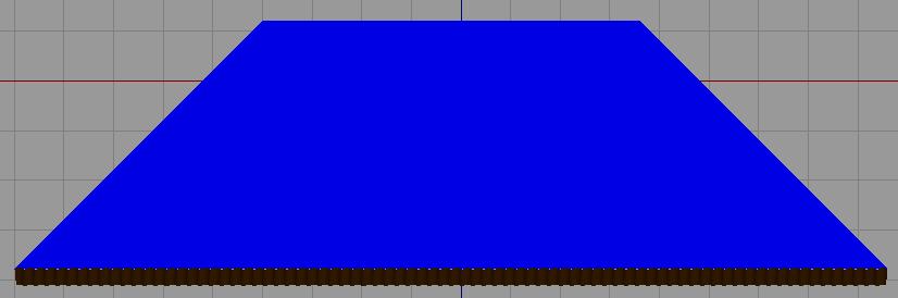

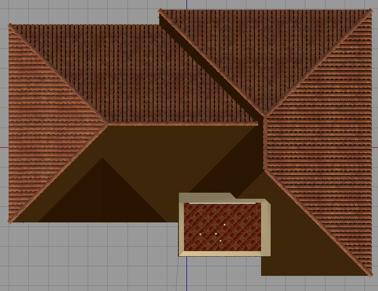

Questi sono i poligoni che ho ricreato, ma non me li prende... :?

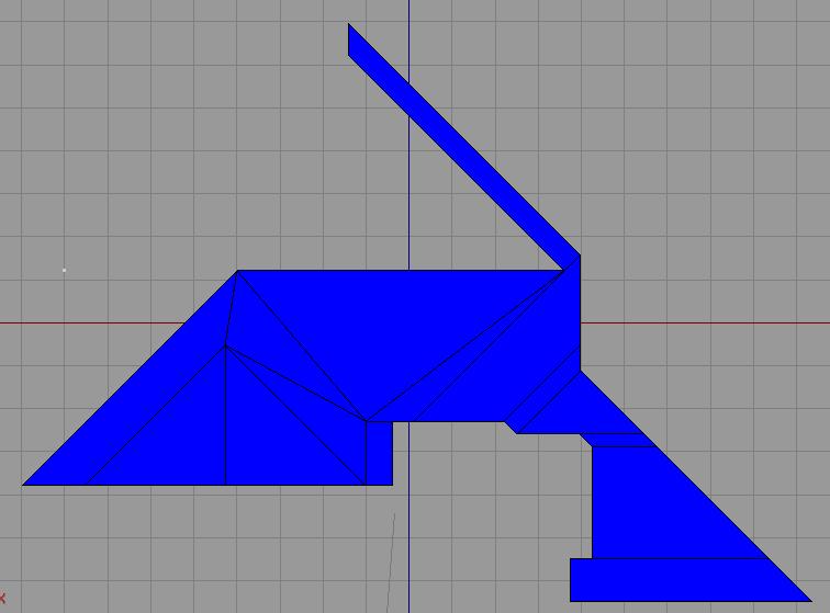

Ciao Nady
Quella porzione di tetto è triangolata, Tuilegen riconosce solo i poligoni....chiamiamoli....semplici....Il consiglio che ti do è di crearti degli elementi 3d nuovi seguendo l'inclinazione della falda e tagliarli con le boolene...

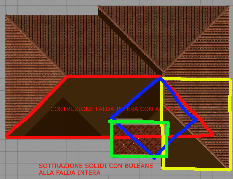

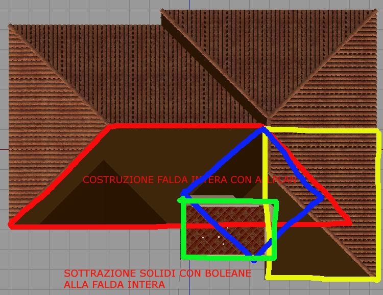

ciao nady, anche io uso allplan e ti suggerisco come opero con tuile gen nel caso di un tetto simile
costruisco la falda intera con allplan in maniera molto veloce come puoi vedere in figura
questa falda con tuile gen è risolvibile con un clic
assegno i materiali subito, nel caso tu voglia utilizzare 3/4 tipi di texture diverse
creo una prima boleana B1 dove alla falda intera sottraggo il cubo giallo
creo una seconda bolena B2 dove sottraggo alla prima bolena B1 il cubo verde
creo una terza bolena B3 dove alla bolena B2 sottraggo il cubo blu
spero di essere stato chiaro, non so se è il metodo corretto ma secondo me è abbastanza veloce e risolvo tutti i miei tetti
ciao___

Ciao! Ho provato a fare come hai detto tu, ma mi succede una cosa strana...quando applico le tegole sul poligono che ho creato in Allplan, mi si crea solo una piccola striscia di tegole al di fuori... :?
Il poligono l'ho creato con il comando superficie poligonale 3d a differenza del tetto che, ovviamente, l'avevo creato con il comando tetto...
Cosa ho sbagliato?

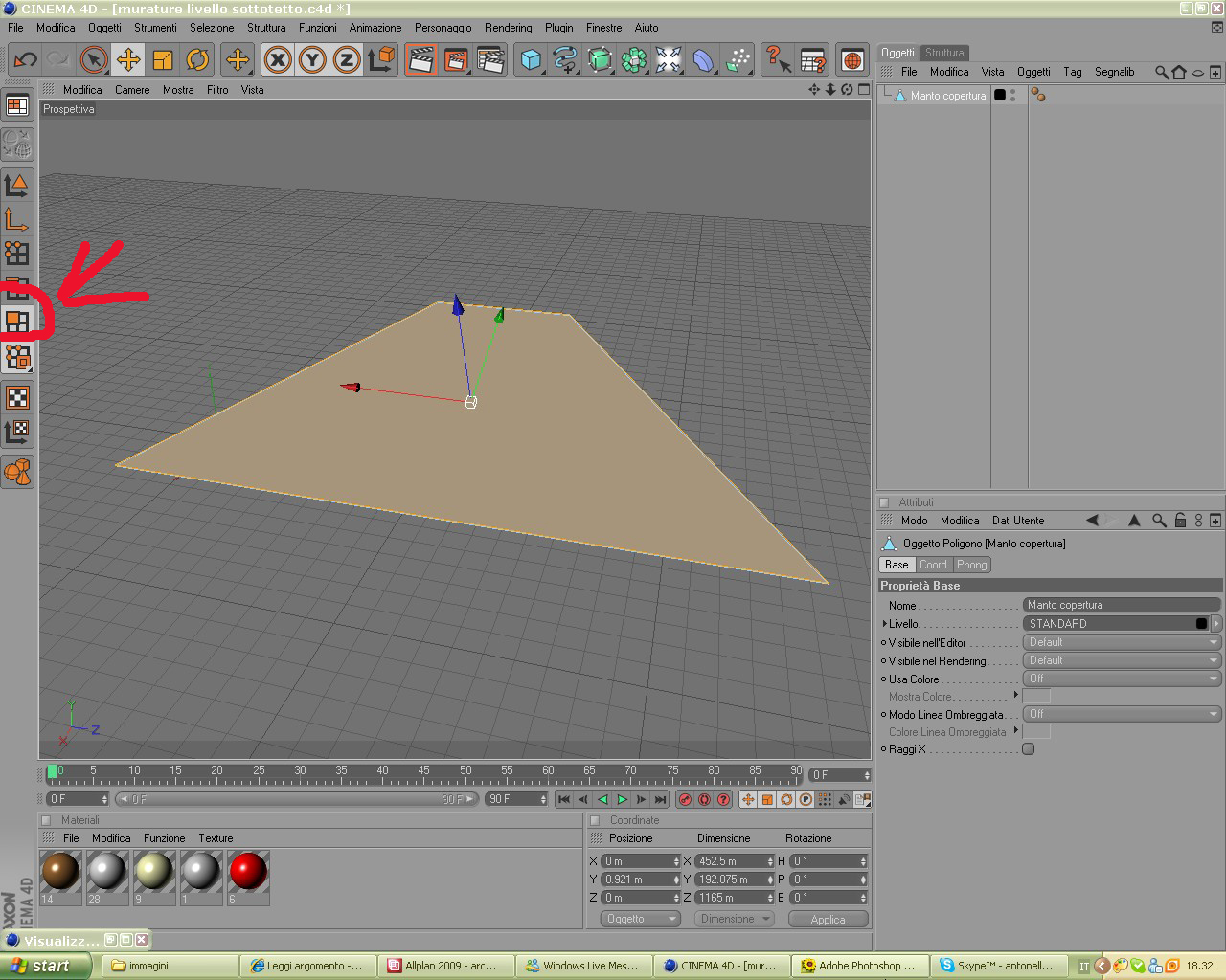

quando arrivi in cinema da allplan non devi crearti nessun poligono
ti metti in modalità piani, selezioni la faccia interessata ed attivi tuile gen
se non riesci posta il file
ciao_______

Scusami, cosa significa mettermi in modalità piani?
arcnello
Messaggi: 3235
Località: riviera di ponente
Re: Tuilegen problemi...
Messaggio da arcnello »
in questo modo

Ah si certo! :D
E' il metodo che ho utilizzato infatti, però i poligoni proprio non me li prende...mi crea sempre questa striscia di tegole al di fuori... :(
Tra l'altro ho messo a confronto un poligono creato in Allplan col comando superficie ed un poligono creato col comando tetto...in c4d le proprietà dei 2 poligoni sono identiche, ma sul primo Tuilegen fà casino, mentre sul 2° funziona... :?
