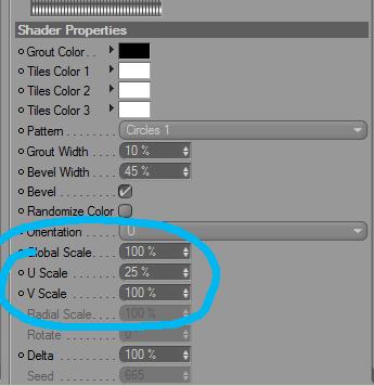

Ho una texture jpg stretta e lunga (l'immagine di un nastro)
Quando la carico nel materiale si schiaccia fino a diventare quadrata, potrei scalare il tag texture direte voi... eh no!
Perchè devo caricarci su un canale alpha per creare l'effetto pixel (texture ripeti-cerchi1), per cui se lo adatto dopo mi si deformano i "pixel"
Da qui si vede l'immagine originale sotto il button "texture" e come invece mi viene l'anteprima...
Io dovrei poter applicare il canale alpha sulla dimensione originale del nastro, non sull'immagine del nastro schiacciata...
Se pò fà?

Se pò fà?
se pò fà... Se pò fà...
se la tua immagine, ad esempio, ha un rapporto base/altezza di 4:1 scala in proporzione la superficie Ripeti per compensare lo stiramento [es. 4:1 --> Scala U: 25% Scala V:100%]
quindi mi proponi di pre-schiacciare i "pixel" così che quando poi li vado a stirare mi si riproporzionano?
Ok, un pò strano, ma se pò fà!
