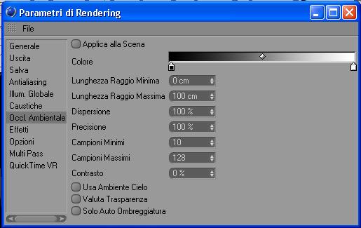

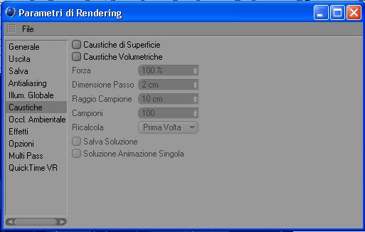

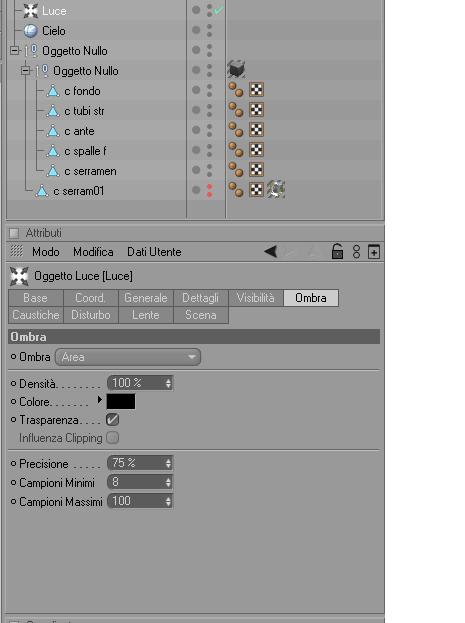

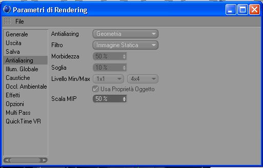

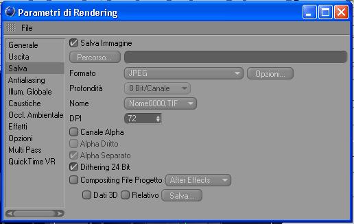

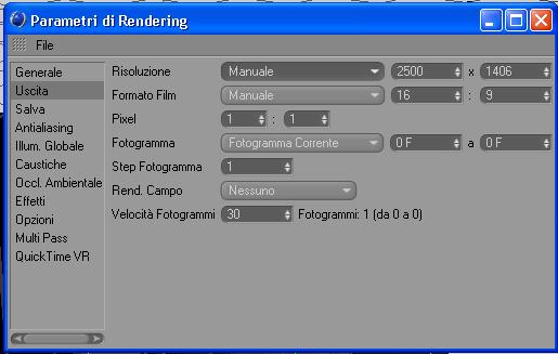

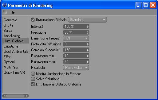

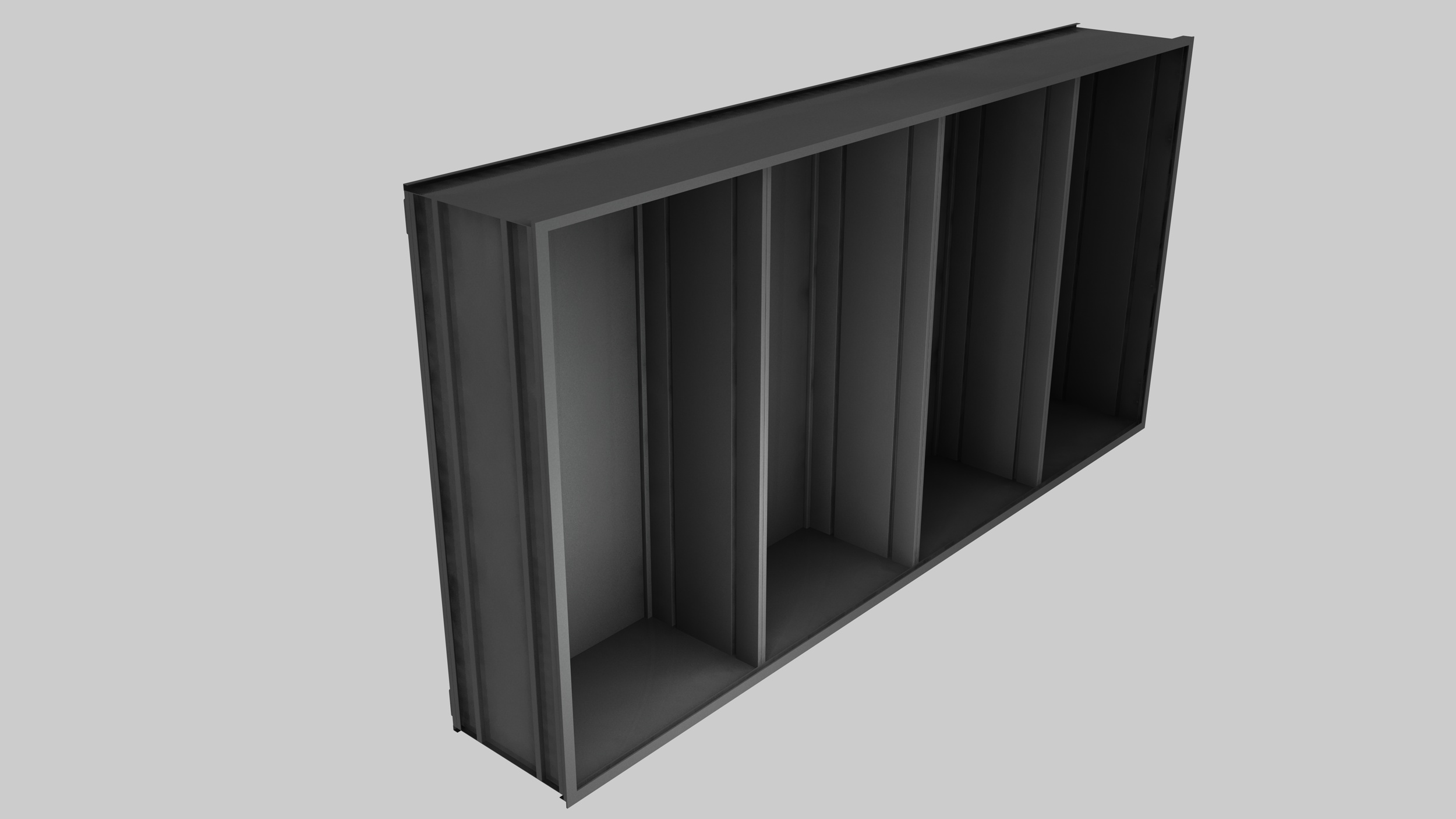

ragazzi, certe volte, invece di progredire, mi sembra di tornare indietro. sto studiando una serie di scaffaleture modulari in lamiera. dopo averle disegnate e modellate in autocad, come di consueto, le importo in cinema. ma ora mi trovo ad avere un problema di aloni che sinceramente non capisco da dove possano saltar fuori. il file è abbastanza semplice e non ne vengo proprio a capo. via allego le varie impostazioni (che poi sono sempre più o meno quelle che utilizzo normalmente).

gli aloni dovrebbero venire dal basso campionamento della IG. aumenta -nell'ordine- il parametro di campioni min/max e precisione.

grazie, farò una prova. ho notato che se metto unn'illuminazione con sky, gli aloni spariscono.

concordo con parlmc i valori sono bassini 10 e 40 sono base... prova 100 400 e verifica.

appena rientro in uffico farò sicuramente la prova. sicuramente però alzerò i tempi di renderizzazione.
ma almeno risolverò quegli orribili aloni.

Concordo con quanto detto sopra, è una questione di parametri bassi della GI del vecchio AR!
Ti indirizzo ad un tutorial molto utile, anche se in inglese!
