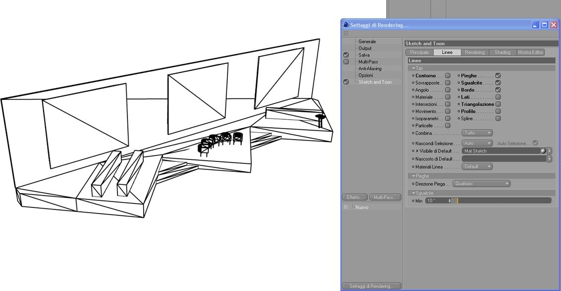

C'è un modo per evitare che si vedano le triangolazioni di un modello importato nei rendering skecth?

hai fatto un "detriangola"?

danilo ha scritto:hai fatto un "detriangola"?
si, un pezzo alla volta (non tutti) ma non funziona...

ciao manu,
se i settaggi di S&T sono quelli che hai postato le superfici potrebbero essere adiacenti ma non connesse. prova a selezionare uno dei triangoli delle sedute e a spostarlo e vedi se quelli adiacenti lo seguono. se no usa il comando Funzioni -> Ottimizza per fondere i punti e aggiustare la superficie.
nel caso non funzionasse, armati di pazienza e detriangolalo a mano col comando Funzioni -> Sciogli [o Fondi? bho! a tastiera è U-Z]

parlmc ha scritto:ciao manu,
ho provato, non funziona nulla... vabbè tanto è una scena che va completamente modificata, me la modello direttamente in cinena ;)

quando de triangoli hai provato a levare "valuta angolo"?

masterzone ha scritto:quando de triangoli hai provato a levare "valuta angolo"?
si, ho provato tutte le combinazioni...
quello che mi sembra strano... se prendo un modellino di sedia da ufficio (esempio) con la seduta fatta tutto a triangolini (mesh, giusto?) con lo sketch vedo solo il contorno, mica vedo tutti i componenti...

ciao manu,
solo per curiosità personale, non è che puoi postare un pezzetto del modello che non torna?
proprio solo per lo sfizio di capire...
palm, ce l'ho in ufficio... lunedì lo posto!
cmq è quello che vedi renderizzato in sketch nel primo post, tutto generato con le estruzioni da autocad, dwg importato in vector work ed esportato in 3ds.
Anche a me piacerebbe capire, anche se non per questo caso specifico, ma magari per il futuro...

Messaggio da manu.dinardo »
Eccolo...
Intendevi proprio il file c4d? spero di non aver frainteso...
