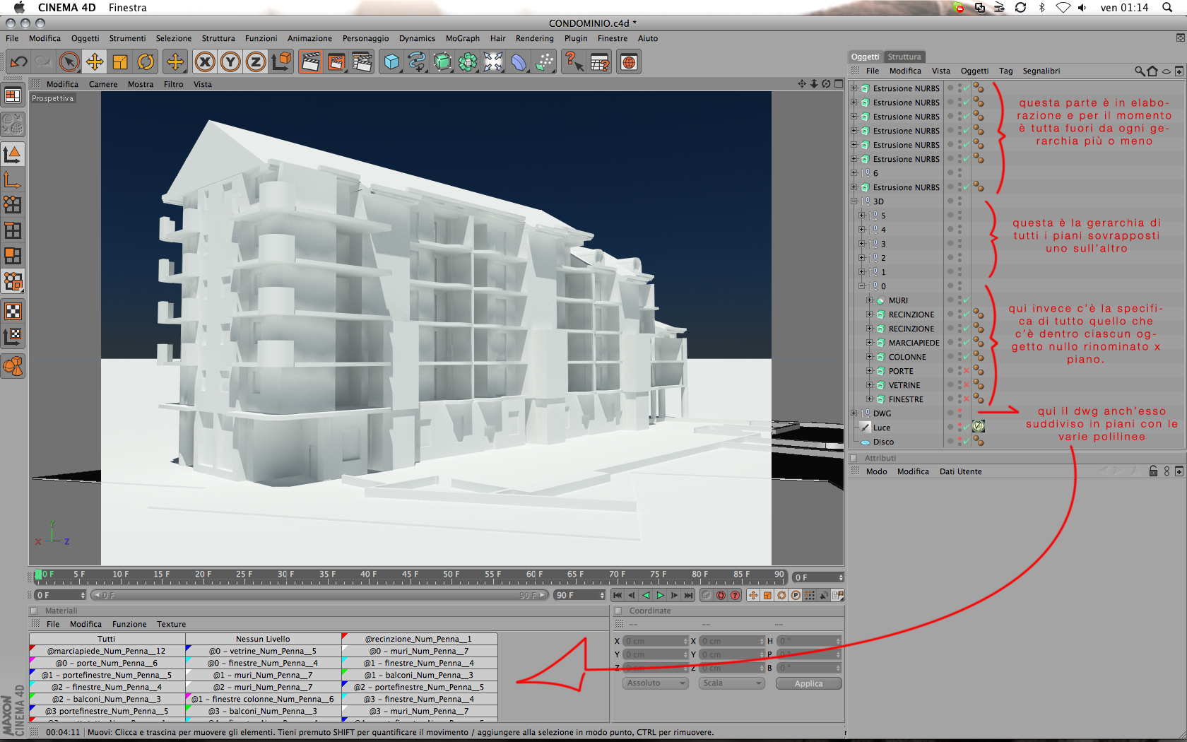

ti posto uno screenshot di un edificio a 6 piani che ultimamente sto facendo x impratichirmi sugli esterni...
ora, a dir la verità, nn saprei quale metodo consigliarti x mappare tutto x bene, tu come pensavi di sistemare i vari materiali, in che zone sono diversi?
