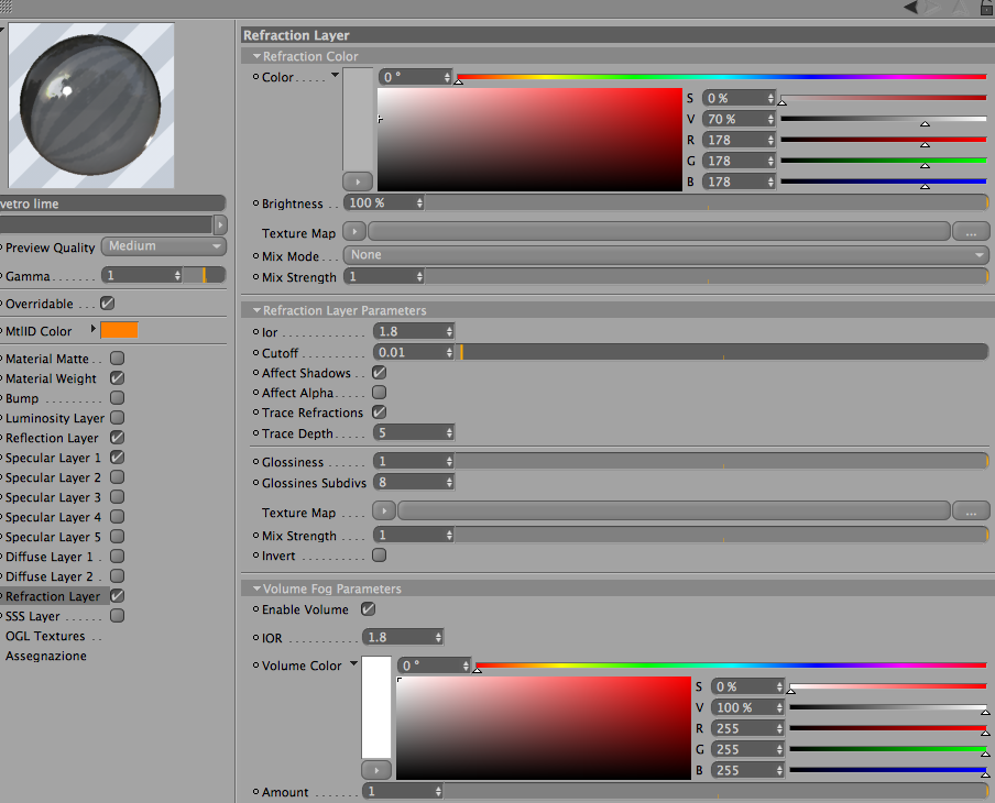

quando usi materiali con rifrazione in scene con Illuminazione Globale, assicurati che nel materiale vetro sia attiva l'opzione "affect shadow" e che nelle impostazioni di GI, a GI Caustics, sia attivata la voce "refractive". In teoria dovrebbero essere attive di default.

Scusa ma non ho ben capito dove dovrebbe stare l'opzione "affect shadow"!!!
Grazie!
Messaggi: 4888
Re: problema Vetro!!!
Messaggio da nexzac »
endry ha scritto:Scusa ma non ho ben capito dove dovrebbe stare l'opzione "affect shadow"!!!
Grazie!
nel pannellino refraction del materiale ;)

Scusami tanto per il disturbo, ma nn ho ben capito.

qui nell'editor del materiale, nel pannello refraction ;)
