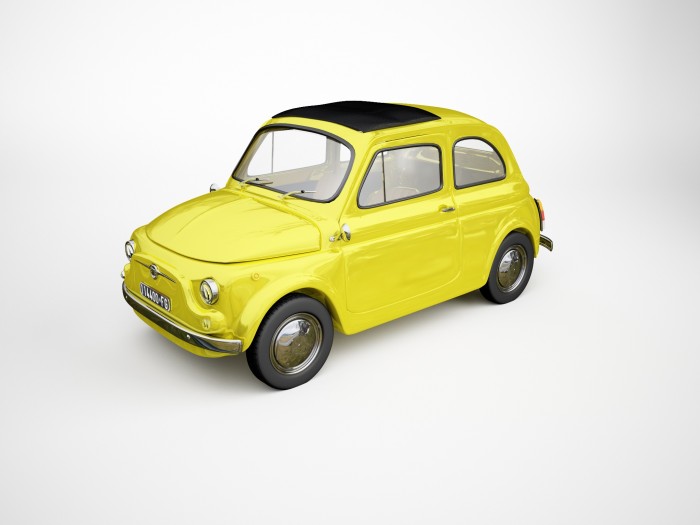

Ciao Ragazzi!
Vi allego un render di una 500 scaricata dalla sezione modelli di questo forum a cui ho aggiunto i vari materiali e che ho poi inserito in set.
Io lavoro con c4d 11 + vray 1.1 accetto tutti i vostri consigli per poter migliorare la resa del mio render.

Ciao, nel complesso non è male, dovresti però rivedere il materiale delle gomme... tra l'altro sono leggermente tagliate dal pavimento.
Alla piccola freccia laterale hai dato lo stesso materiale della carrozzeria.

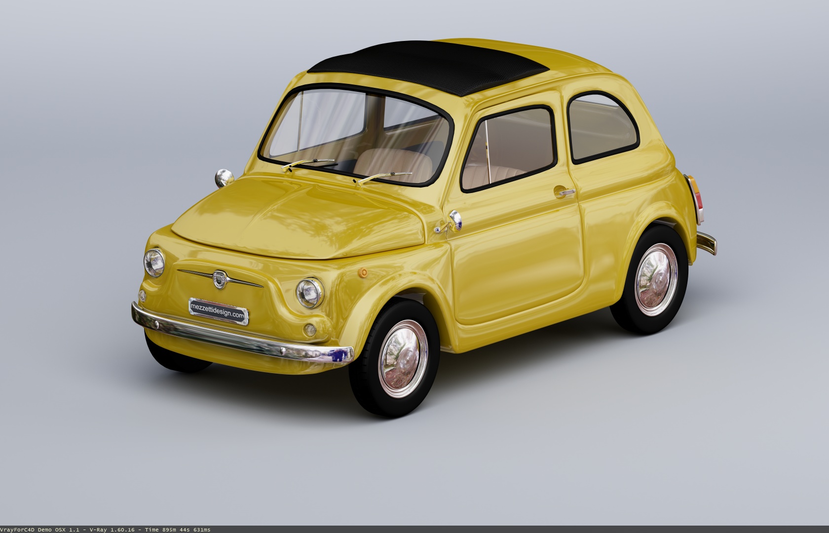

Che dite meglio cosi? ho lasciato riflettere anche le luci, ho messo meno specular alle rote e la freccia laterale l'ho fatta meno trasparente

molto bello come test! complimenti! sembra un modellino :D

bravo bravo!la modellazione andrebbe un po rivista che in qualche pezzo sembra ci sia poca suddivisione e qualche irregolarità,per esempio il buco per il faro di davanti e il finestrino di dietro..

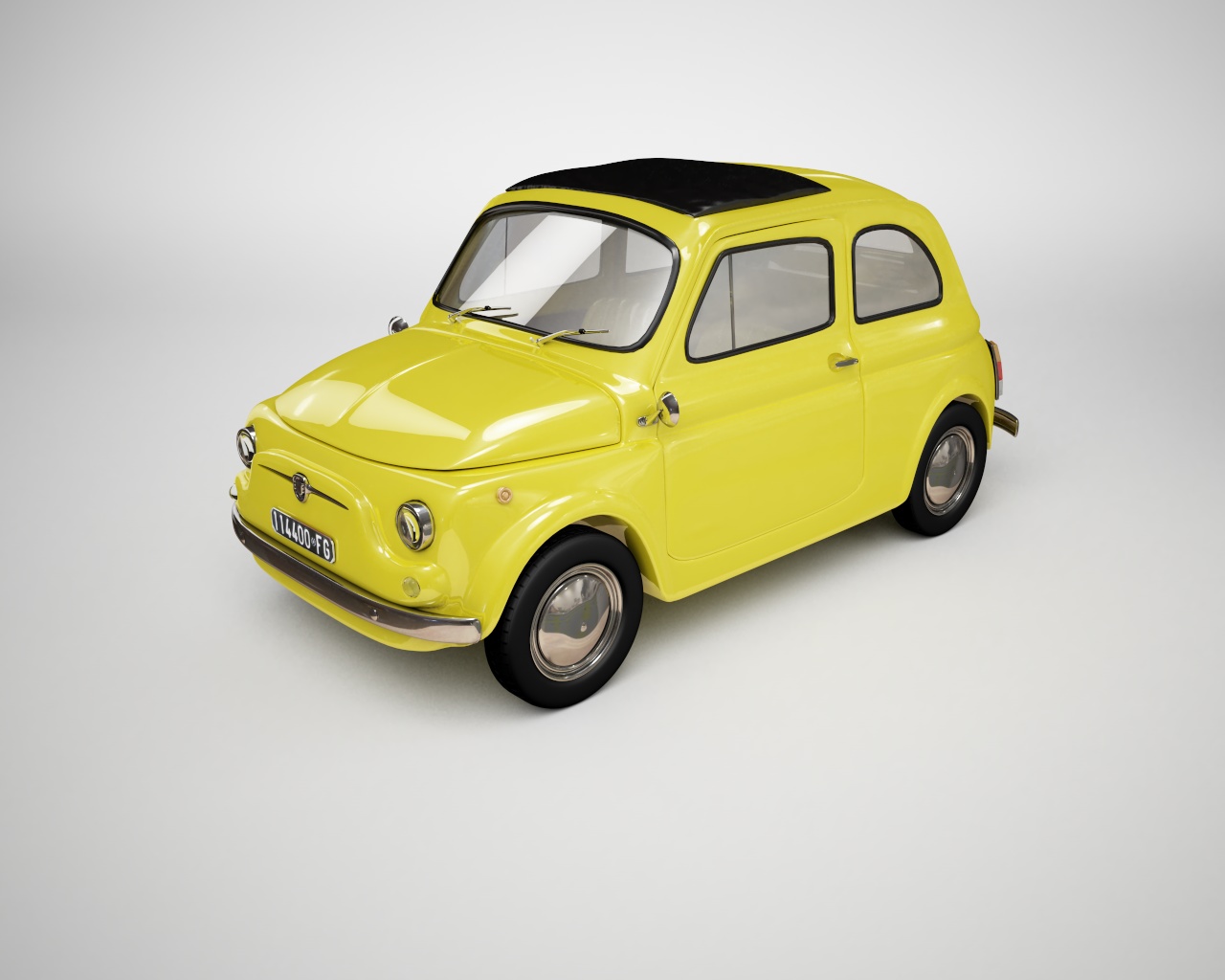

Ho ulteriormente corretto il mio render della 500, ho cambiato la prospettiva, questa mi sembra più giusta e ho cambiato hdri, in questo caso ne ho messo 2 per dare un effetto di riflessione più completo, che ne dite?

non male! però nella modellazione dovresti rivedere assolutamente la forma dei finestrini degli sportelli che non seguono la linea della macchina e diminuire un po le riflessioni dal materiale
