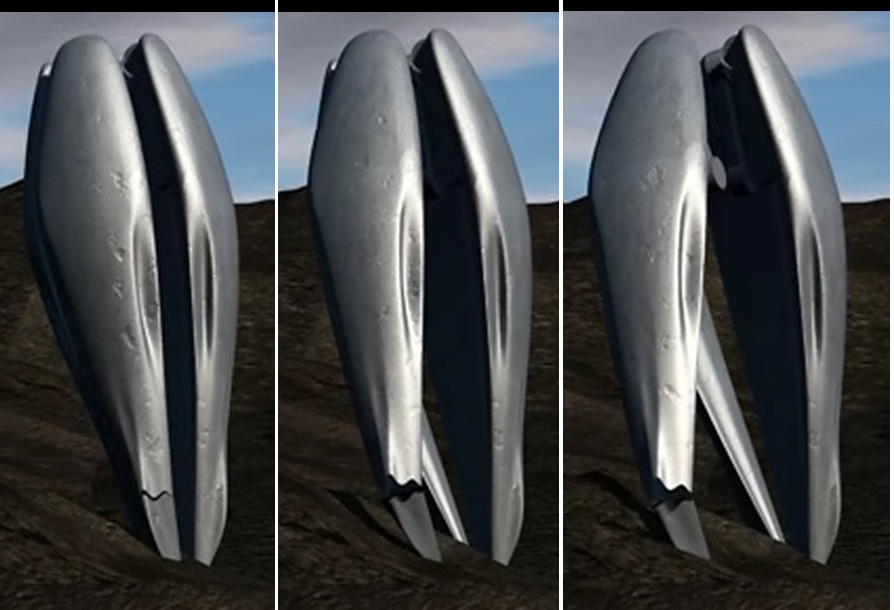

Grazie mezzettid, ma purtroppo si muove davvero, il video su youtube è troppo di bassa qualità. Quindi ho catturato 3 immagini dall'animazione.
Se guardate l'arto in movimento la texture non è mai nel solito posto. :?

ciao! Così al volo mi viene in mente lo scivolamento delle texture quando non si usa una mappatura uvw con un oggetto deformato ed animato.. Comunque in questi casi si usa il tag fissa texture ( o attacca texture) registrando la posizione "giusta".
Non sò se fa al caso tuo, ma magari ti potrebbe servire..
