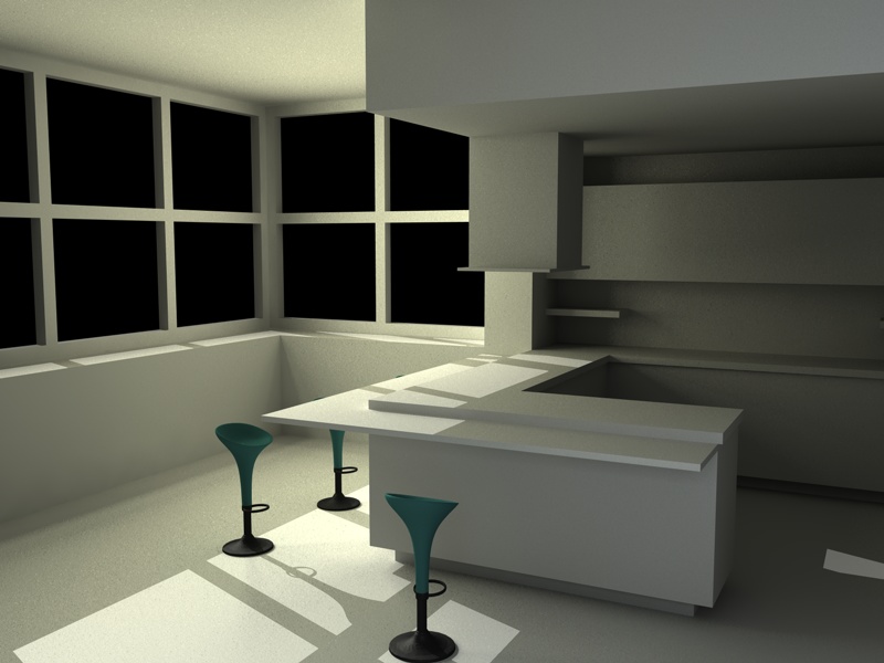

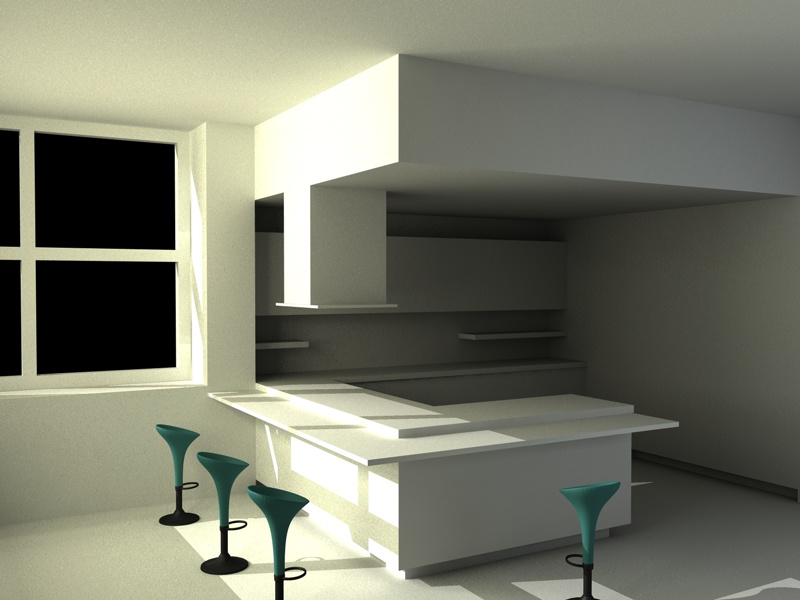

Ciao ragazzi .. :) ... eccomi di nuovo nel forum per chiamarvi in causa per nuovi consigli, pareri e critiche.
Sono alle prese con la realizzazione di una cucina, per il momento è ancora una bozza e gli sgabelli sono lì per far numero, poi vedrò se metterne altri di migliori o tenere quelli.
I parametri luce sono:
luce finestra lato cucina: luce area, ombra area, intensità 150
Luce finestra grande : luce area, ombra area, intensità 250
Luce finestra che ho alle spalle: luce area, ombra area, intensità 120
Luce infinita: ombre nette, intensità 60
Global illumination: profondità 3, int. primaria 100, secondaria 120
Cosa ne pensate ?? :yea :bu .. ihihih .. :-)

ciao silvia, metti un oggetto cielo, ti illuminerà maggiormente la scena e non si vedrà quel fastidioso nero all'esterno
hai messo la decadenza alle luci area ?

Ciaoooo ^_^ .. infatti stavo proprio pensando se mettere lo sky o far comparire le luci area bianche. Ma decisamente sono d'accordo anch'io di mettere uno sky. :)
Le decadenze le ho messe a tutte e 3 le luci area.
Quindi secondo te, come luci, posso essere quasi a buon punto? :)

ci sono delle parti ancora troppo buie... prova a mettere l'oggetto cielo, assegnando una texture bianca
rilancia il render e sicuramente l'illuminazione cambierà
c'è una componente un po' troppo gialla nella luce, immagino l'infinita
ciao______

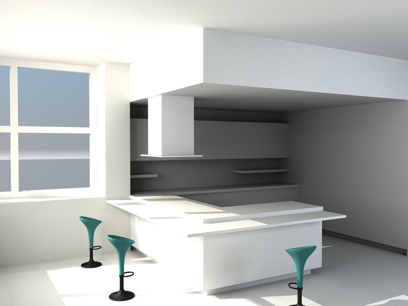

....alcune modifiche sulla luce.. ho provato a tenere lo sky senza assegnargli la texture bianca.. non mi sembra male come risultato, però ci sono zone bruciacchiate e la zona a dx mi sembra ancora un pò scuretta. boohh .. :roll:
Ho anche diminuito la componente gialla :-)
eehhm.. una cosa.. dato che non so neanche da dove partire con la modellazione, come faccio per mettere il lavabo? Dove posso trovare alcuni modelli già pronti? :?:

Per la zona scura a destra dovresti mettere una luce area dietro a destra della camera rivolta verso la cucina, cercando di dargli un valore di illuminazione giusto, perchè a sinistra la zona è molto, molto in luce.
Devi riuscire ad equilibrare il tutto.

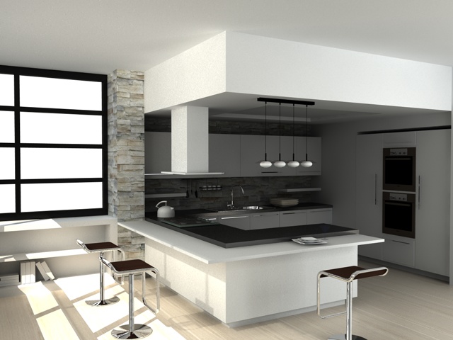

Ho messo qualche materiale, cosa ne dite? :?:
bozza cucina 2_0002.jpg (77.71 KiB) Visto 2119 volte
Messaggi: 4888
Re: Bozza cucina
Messaggio da nexzac »
Beh sta uscendo benissimo complimenti ;)
la bruciatura sul pavimento forse non a tutti piace, ma a me si hihihi :)
ora ti manca di illuminare meglio la parte della cucina...ci sarà una luce sotto il controsoffitto?
silvia85
Messaggi: 58
Iscritto il: ven feb 19, 2010 6:54 pm
Re: Bozza cucina
Messaggio da silvia85 »
:D :D :D .. grazie Simo!!
Sinceramente la bruciatura non dispiace neanche a me.. è proprio la cucina che è scura.
Alla zona del controsoffitto pensavo di dare un materiale con la luminanza che ricopra tutta la superficie, o meglio mettere dei faretti.. mah.. che dici?
