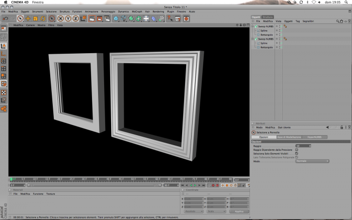

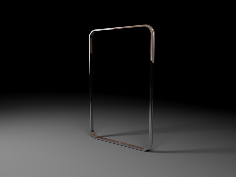

ciao ragazzi. chiedo scusa se il problema che vi sto ponendo e' banale o gia duscusso, e che ho cercato ma non ho trovato nulla.
Allora io sto seguendo delle esercitazione date dal mio professore, e devo realizzare una scena di una camera interna. Ho un problema quando vado a creare la cornice di un quadro. In rete ho visto che la via piu' breve e': creare il profilo della cornice con una spline, poi inserire una spline rettangolo dargli le dimensioni del quadro, e infine inserire uno sweep nurbs in modo da far percorrere la spline profilo lungo tutto il rettangolo per creare la cornice.
Il mio problema e' che quando applico la sweep nurbs alle due spline succede che il profilo segue il rettangolo nella parte interna invece io vorrei che lo seguisse frontalmente. Ho provato a ruotare il profilo attorno agli assi, ma qualsiasi angolo in qualunque direzione ottengo sempre la stessa cosa, che nel mio caso e' sbagliata. Sapette spiegarmi il motivo grazie mille a tutti
P.S. questo sito e' fantastico.
ecco il mio risultato  la cornice e' interna  io vorrei che sia frontale.
Senza Titolo.jpg (5.46 KiB) Visto 1365 volte

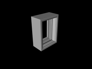

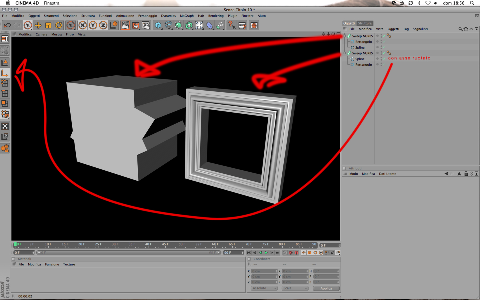

allora devi cambiare l'ordine all'interno della sweep e vedi che ci riesci... :)

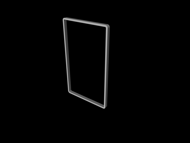

nella sweep prima va il percorso e poi la sezione...indipendetemente dalla forma della spline....è giusto come dice hurricane, va ruotato l'asse dell'oggetto sezione :)

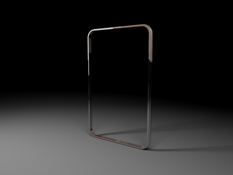

beh, siccome non ho letto che ordine avesse dato alle 2 spline, ho pensato che fosse l'ordine sbagliato per questo gli ho suggerito di cambiarne l'ordine, mi pareva che fosse così anche gurdando il suo allegato.
Mi pare che la sua spline grande segua la spline sezione (piccola) quando invece dovrebbe essere l'inverso :)
ma cmq non mi permetto di contraddire due geniacci come te e hurricane... :D
in ogni caso, per capirci meglio, posto la mia gerarchia e il mio risultato :)

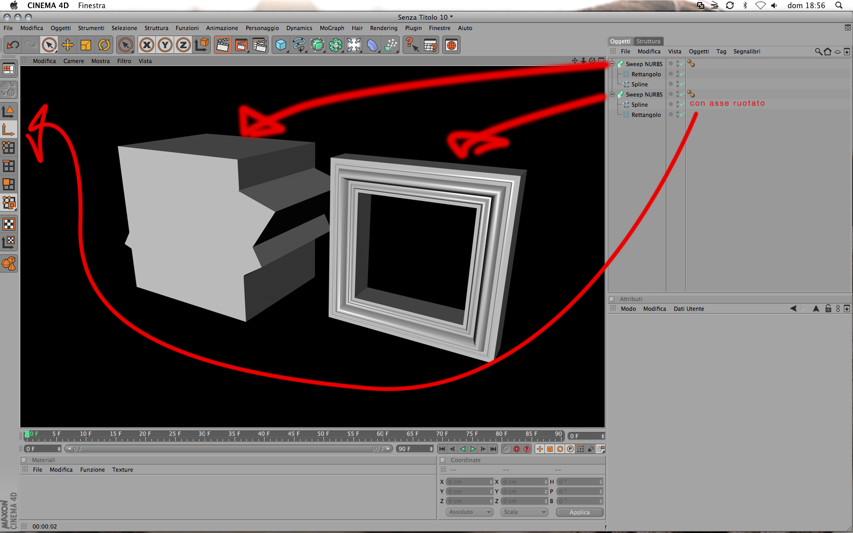

cmq mi sembra più come diceva hurricane, ti posto un esempio, stessa sweep, stessa sezione e stesso percorso..
inserito in ordine, prima il percorso e poi la sezione in entrambi...
in una (come nell'esempio di g_luca85) la modanatura guarda all'interno del percorso, nell'altra in cui ho girato di 90° l'asse la parte decorata guarda fuori, come deve fare una cornice di un quadro :)

Grazie mielle a tutti per la velocita con cui avete risposto. Funziona tutto ci sono riuscito!!! grazie grazie.
Comunque si avete ragione l'ordine era giusto dovevo solamente ruotare l'asse del profilo della cornice in questo modo ottengo cio che voglio. grazie mille ancora a tutti posso andare avanti.
