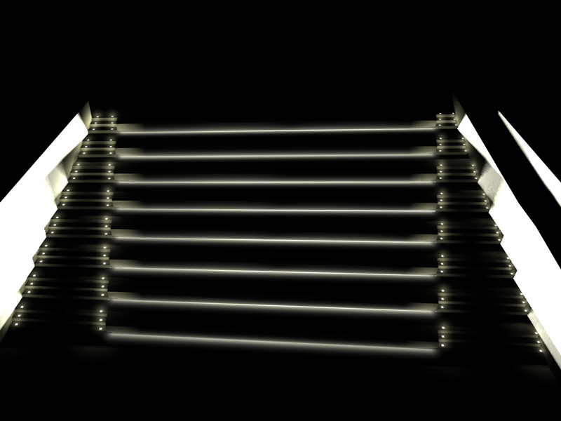

Salve a tutti, sto lavorando per ricreare in una platea l'effetto delle luci a nastro sotto ogni gradonata, ma ahimè la luce che si genera sulle pareti è eccessiva. Praticamente il segno lungo la gradonata mi può andar bene, ma la luce che sprigiona sulle pareti contenitive della platea è spropositata. Qualcuno mi saprebbe dire come devo fare per eliminare questo effetto dalle pareti?? Grazie.
P.S. Posto una immagine ed il file, così magari mi potreste aiutare meglio, dato che non sono pratico del programma e non ne capisco granchè di settaggi. 8-)

devi attivare la decadenza, nel pannello dettagli della luce e diminuire l'area di influenza della decadenza (ti si forma sull'editor una sfera con delle manigliette arancioni), ti consiglio una decadenza lineare che è più facile da controllare.
