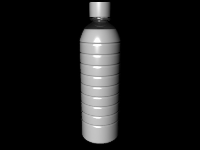

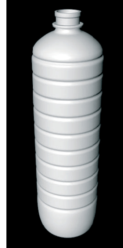

salve ragazzi, so che vi sembrerà quanto meno banale, ma io continuo ad avere problemi con la modellazione.
Oggi mi sono trovato in difficoltà perchè sto cercando di seguire un tutorial per la creazione di una bottiglia di olio e nel disegno del profilo tramite spline, mi sono ritrovato a non capire come creare questo profilo.
Guardando l'immagine postata, potrete capire il mio problema.
In pratica devo disegnare questo profilo utilizzando una spline bezier.
Questo profilo della bottiglia, per tutta la sua altezza ha delle rientranze regolari.
come faccio io a ricrearle in maniera perfetta e senza troppa difficoltà?
io vorrei riuscire semplicemente a copiare i punti che ho evidenziato nello screen, ma non ci riesco.
Probabilmente sbaglio proprio metodo e forse ce n'è qualcuno ancora più semplice, ma io non lo trovo.
Potreste gentilmente aiutarmi?
Grazie a tutti per la pazienza.
:roll:

no perdonami, io intendevo dire che per completare la spline della bottiglia, devo ripetere molte volte delle curvette con cadenza regolare, come si può vedere dall'immagine che avevo postato precedentemente.
La mia domanda ora è:
devo crearmi una per una tutte le curvette o c'è un modo per fare questo lavoro velocemente?
venendo da altri programmi per la modellazione, sono abituato a copiare ciò che voglio ripetere ad esempio solo la curvetta e posizionarla con scansione regolare, insomma un semplice copia e incolla.
ma con cinema questo non riesco a farlo se non facendo grande confusione con sovrapposizioni di punti e errori che poi compaiono quando metto la spline sotto la nurbs di rotazione... :(
Insomma, vedo molti di voi che modellano con una facilità per me deprimente, quando io per fare una semplice spline ci metto 3 ore... :(

quindi se io dovessi fare questo lavoro, ad esempio per un tubo corrugato, che più o meno si comporta nello stesso modo, dove quindi ci potrebbero essere migliaia di rientranze, potrei benissimo prendermi un anno sabatico per completarlo???
:D
Cmq il succo è questo: ho allegato l'immagine che vorrei riuscire ad ottenere, qual'è il modo, secondo le vostre sapienti menti, per riuscirci senza perderci tutta la giornata?
:D

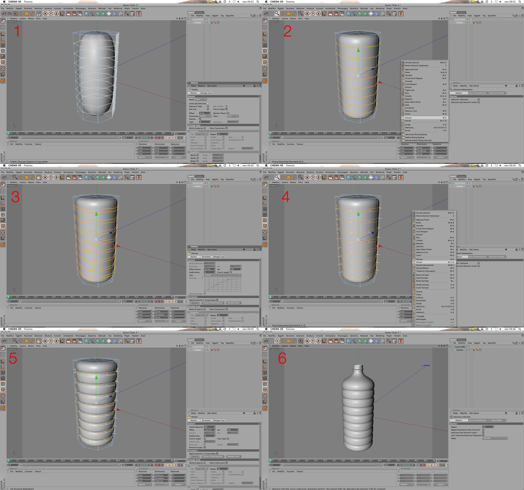

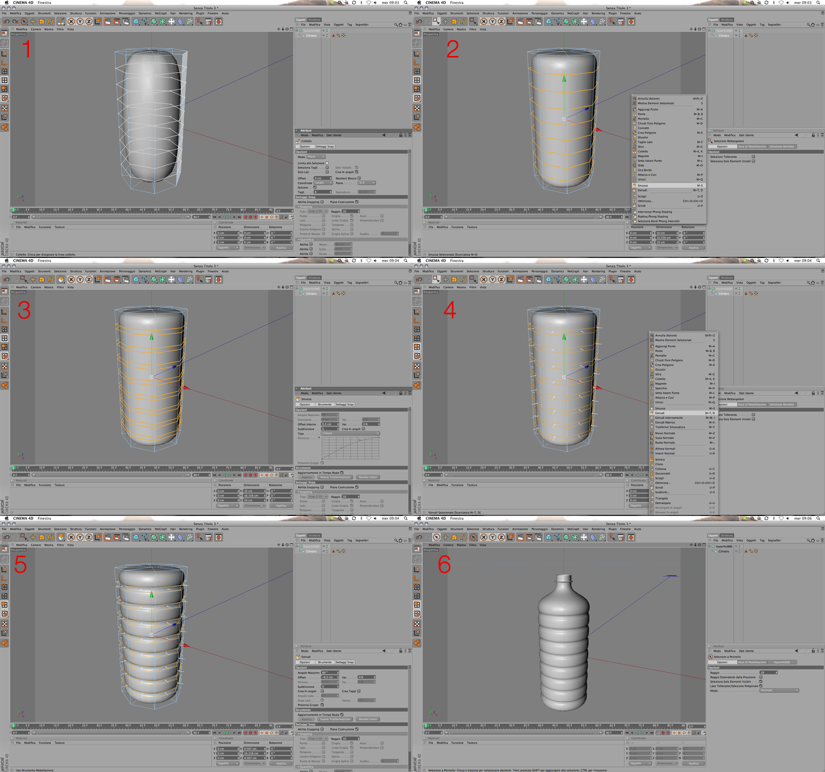

poi non è sempre la cosa migliore la spline...questa bottiglia la potresti fare anche partendo da un cilindro, con poche suddivisioni magari (tipo 8) da inserire poi in un hypernurbs...
in questo caso puoi fare i tagli principali che sono le rientranze, e ovviamente tenerle tutte a stessa distanza (magari con un coltello in piano x-z, con i taglio sulla selezione ed in modalità sezione) cos' taglieresti in una volta sola tutte le rientranza, appunto.
poi slezioni tutti i tagli che hai fatto e li smussi, così ti si crea lo spessore, quei poligoni nuovi dati dallo smusso li selezioni e li estrudi con valori negativi...e hai finito
conta che forse questo procedimento è velocissimo, davvero 10 minuti, ci vuole solo più tempo a dirlo che a farlo :D
Messaggi: 4888
Re: Problemi con le spline
Messaggio da nexzac »
x rendere più chiaro quello che ho detto ho fatto qualche screenshot, spero ti sia utile e comprensibile :)

Bel metodo nexzac.. :D ..io comunque consiglio la spline..forse ci vuol un attimo di più a impratichirsi e a posizionar i punti ma dal mio punto di vista risulta decisamente più semplice da controllare e da modificare nel caso sia necessario..

grazie nex, vedrò cosa posso fare, anche il tuo sistema mi sembra abbastanza complesso per me che sono una schiappa :)

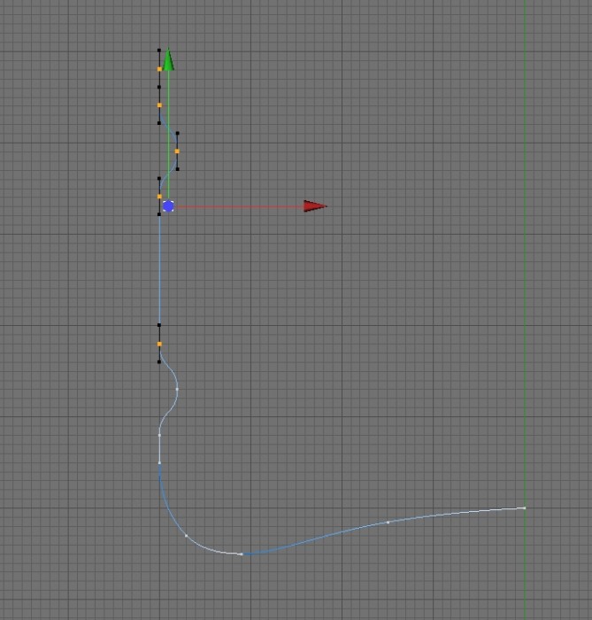

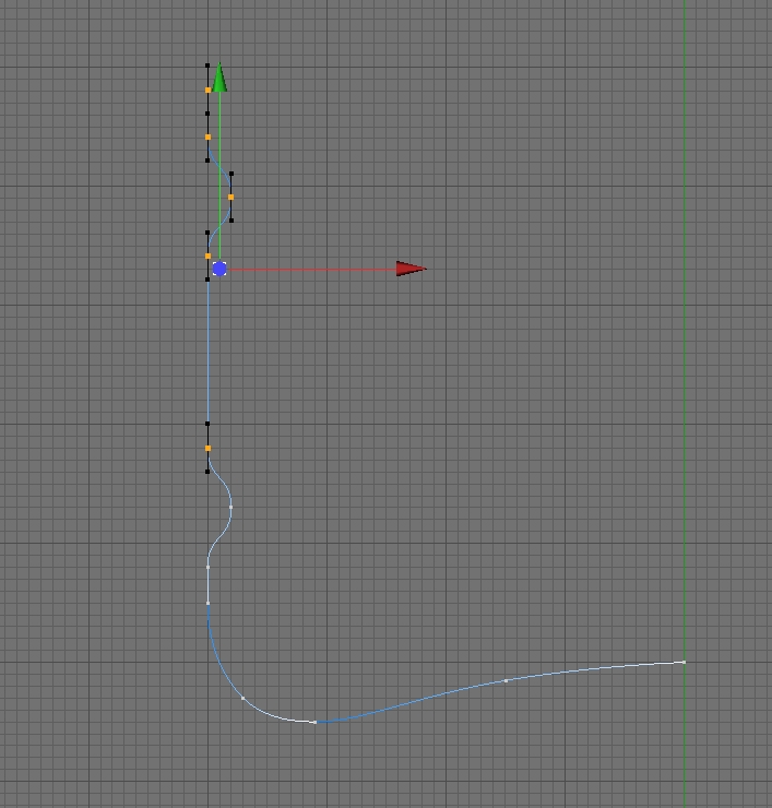

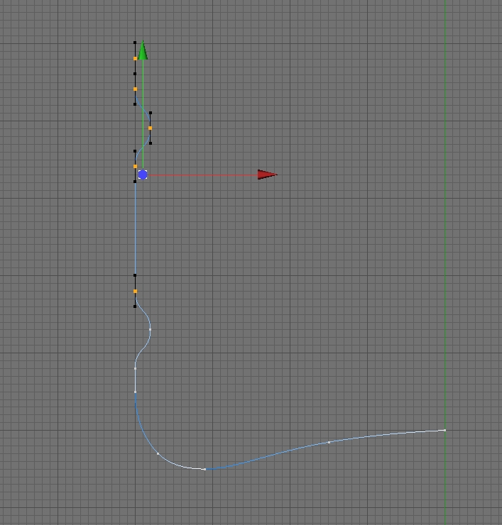

ok, sto prendendo la mano con la spline.
Ho utilizzato, come consigliatomi, quella lineare per poi trasformarla in bezier :) Grazie a tutti.
Il risultato temporaneo è quello della immagine allegata.
