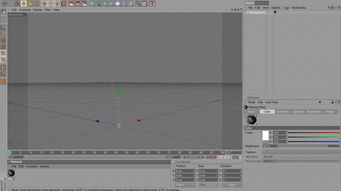

flender
Messaggi: 170
Iscritto il: mar ago 11, 2009 11:52 pm
Re: PROBLEMA BACKGROUND
Messaggio da flender »
ome vedi visual ho fatto tutto in modo corretto ma nulla...
Messaggi: 3565
in quale canale del materiale hai caricato l'immagine ? mettila in Color

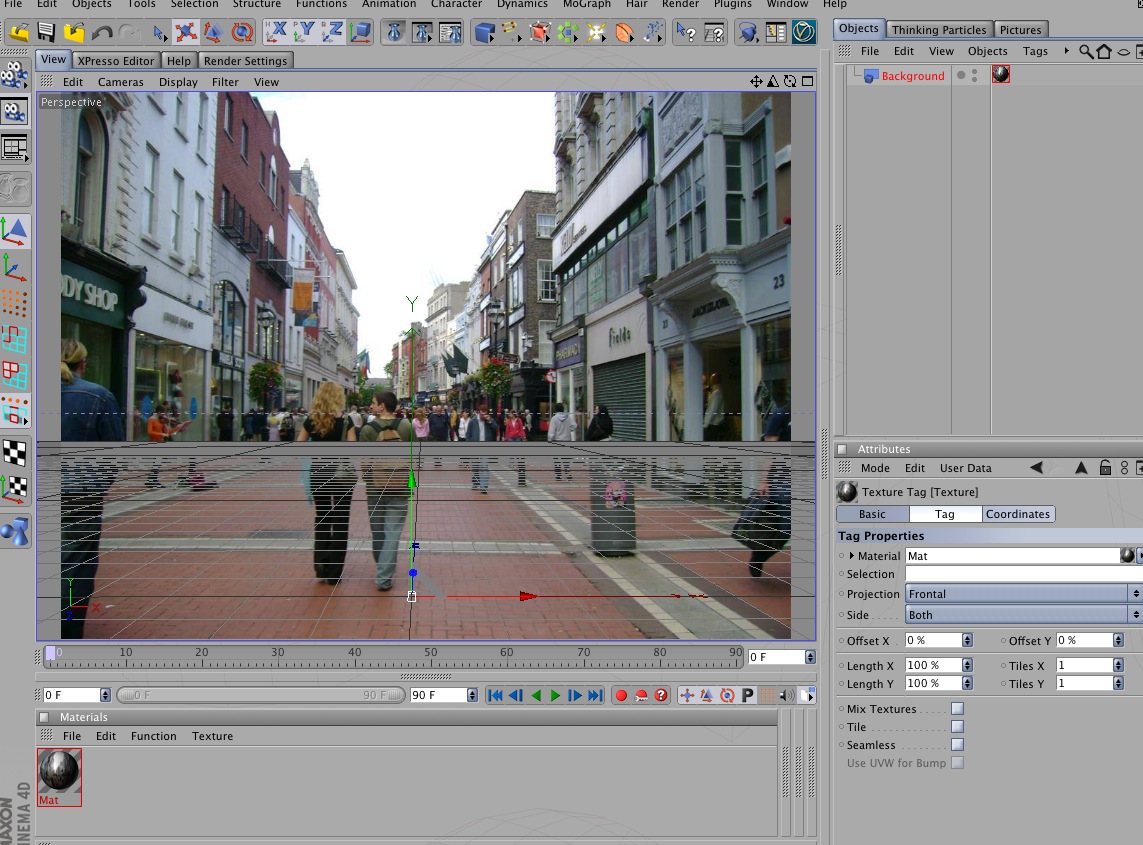

grande visual !!!! :D :D sai usando sempre il mat vray mi sono confuso.
fortuna che c'è qualcuno paziente come te,per gli imbranati come me grazie..
