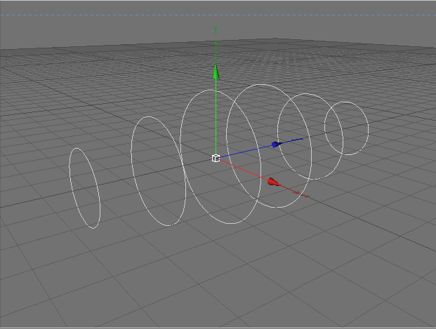

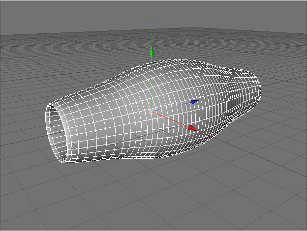

inoltre per quanto riguarda la creazione dell' involucro potresti optare per una serie di anelli messi in successione ed inseriti in una loft nurbs (come allegato nell'immagine, non fare caso alla resa ma l'ho fatto al volo per allegare le immagini, ma giocandoci un pò più di tempo ottieni la forma che preferisci)

Si può partire dalla loft nurbs di ManueLLL, ma con meno divisioni verticali, per spiegare meglio allego immagine "rubata" (scusami ManueLLL ma non ho cinema sottomano in questo momento).
1 passaggio - Selezioni i lati A e B evidenziati nella foto e scala solo l'asse Z in modo tale da fare avvicinare loro.
2 passaggio- Seleziona solo il lato A e scala ingrandendo gli assi X e Y in modo da creare il ritaglio del guscio bianco che si vede nella foto da te postata.
oppure al posto del 1 passaggio,
1bis -vicino al lato A dovresti creare un taglio (commando coltello), per poi seguire il passaggio n. 2.
Riguardando l'oggetto, potresti partire da una sfera schiacciata sull'asse Y e allungata sull'asse Z. Ti conviene prima però (se non ricordo male) allineare i poli della sfera lungo lasse Z, in modo tale da avere i paralleli in verticale, cosi puoi cancellare i poligoni vicini ai poli ed avere il foro per l'oblò.
