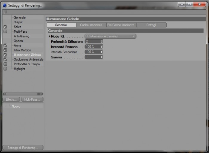

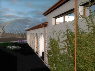

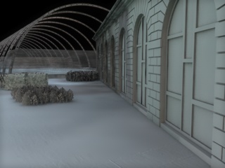

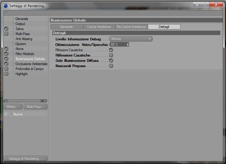

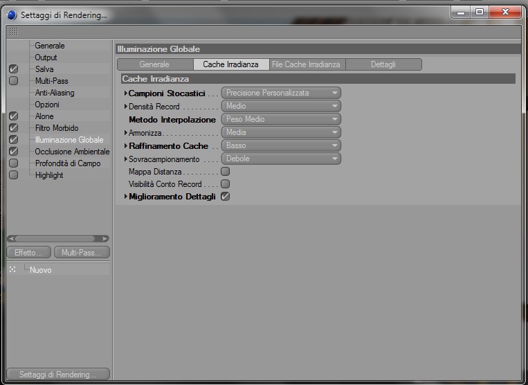

Ora, se riprendo una vista dall'alto, la luminosità è abbastanza buona anche senza IG,
ma se riprendo dal basso come vedi in im:_01, tutto il piano di appoggio si scurisce :(

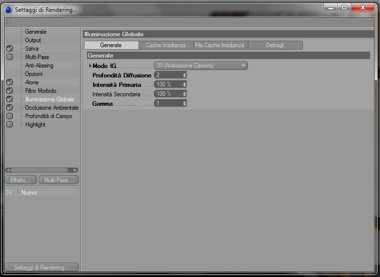

E se attivo l'IG con le impostazioni che vedi allegate (buttate puramente a caso! ero abituata con radiosity), il risultato è senza texture!
... grazie ancora!
IG attiva
IG attiva
Render con Illuminazione globale disattivata

ciao simo, scusa ma non ho capito la storia delle due sfere - illuminazione ed ambiente -
solitamente io creo un oggetto cielo ed applico un materiale dove nel canale luminanza inserisco la mia hdri, e poi vado a lavorare sui parametri della sua illuminazione
per quanto riguarda i parametri della IG, piuttosto che settarli a caso, ti consiglio di mantenerli di default
se posti la scena (salvandola come progetto in modo che si porti dietro i materiali) le do un'occhiata :)
