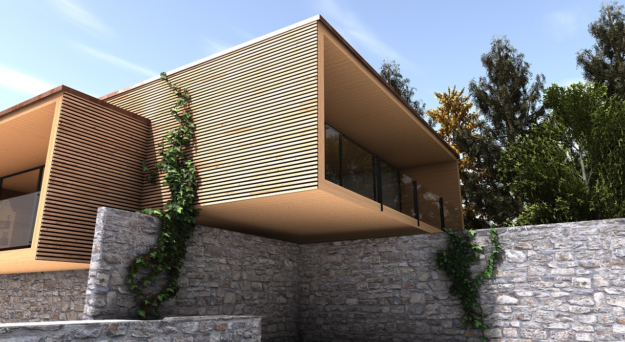

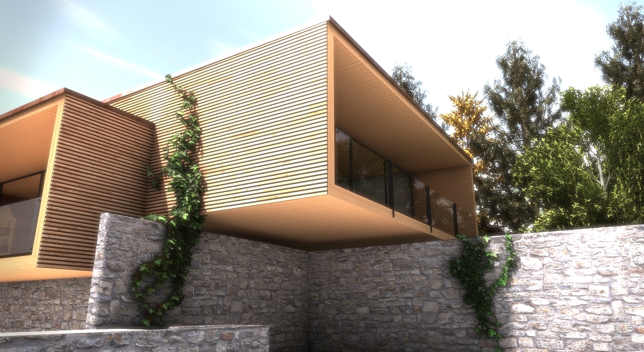

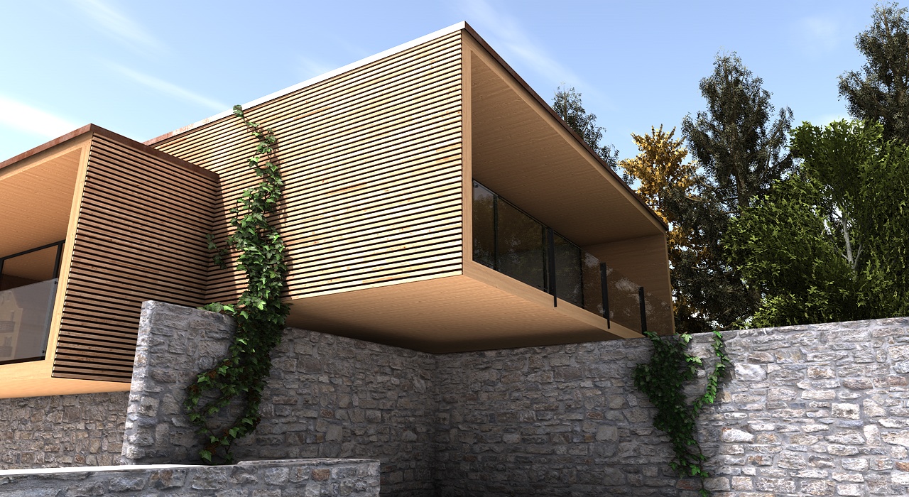

Dopo molto tempo ritorno con un WIP in Advanced render 3 :)
È un lavoro fatto per sport in un paio di sere...
Che ne dite? Forse dovrei lavorare di più su vegetazione e dettagli!
- IR+QMC profondità 3
- Irradianza medio-medio
- leggera correzione colore
- occlusione ambientale
- filtro duro 10%

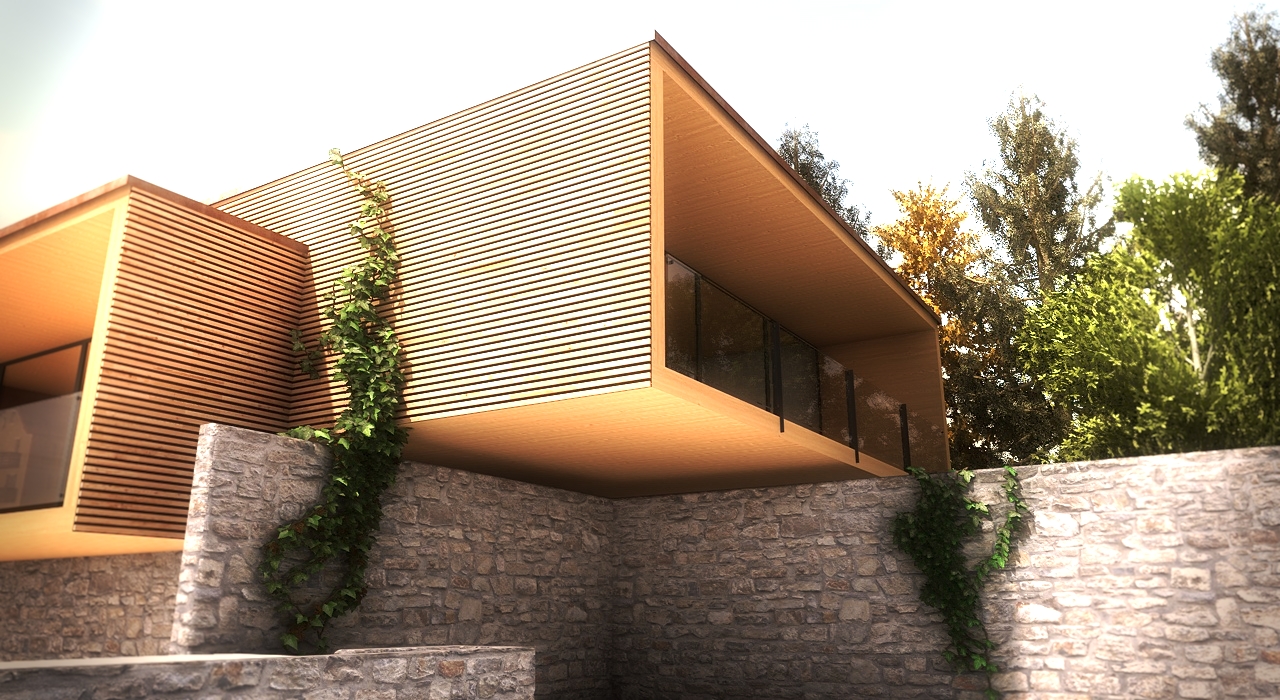

La seconda ha qualche ritocco di postproduzione!
Critiche e consigli ben accettati!! :wink:

dal punto di vista del render mi piace moltissimo.
L'immagine è molto nitida, contrastata ed i dettagli sono ben definiti.
Ottima l'illuminazione.
Anche la proposta modificata in post è molto bella, l'effetto luce la rende più "calda".
Ma dal punto di vista strutturale non penso sia così facile realizzarla e questo secondo me toglie un po' di realismo alla scena.
Sembrerebbe che tutta la struttura che poggia su quei due muri in pietra.
Sarebbe stato più giusto costruire dei pilastri all'interno del muro (con delle travi ricalate per sorreggere la struttura a sbalzo).
Tra l'altro sembra anche la la superficie di contatto sia limitata alla parte finale della struttura e lungo tutto il resto del muro ci sia un vuoto.
Forse quest'effetto è dovuto all'AO ?

meraviglia. personalmente preferisco la prima soluzione.
bellissime le texture del muro in sasso.
l'edera come l'hai fatta?
con cinema r10 sarebbe un'utopia poterla realizzare?
complimenti :idea:

Strutturalmente non è molto pensata... Con i pannelli di tavole di legno si possono fare cose parecchio spinte, ma forse qualche pilastrino lo dovrei mettere! :)
L'edera è fatta con ivy generator e poi sistemata un pò....
Credo ci sia la versione anche per r10 (free)!
ciao grazie

grazie a te. comunque per quanto riguarda la parte "statica", non la vedo così azzardata. dalle proporzioni sembra che gli sbalzi non superino i 3 mt. comunque sono ovviamente cose soggettive.
giorni fa ho visto un fabbricato bello imponente sorretto da pilastri in ca del diam di 30 cm che così a occhio faceva veramente a pugni con la logica :) .

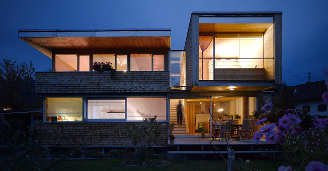

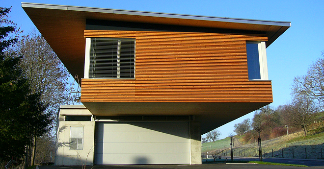

Gli edifici con struttura portante in legno lavorando a "scatola" consentono di realizzare con facilità cose assai azzardate!
qualche esempio..... 8-)

In realtà hai ragione hopp, la postpruduzione la rende troppo carica di effetti!

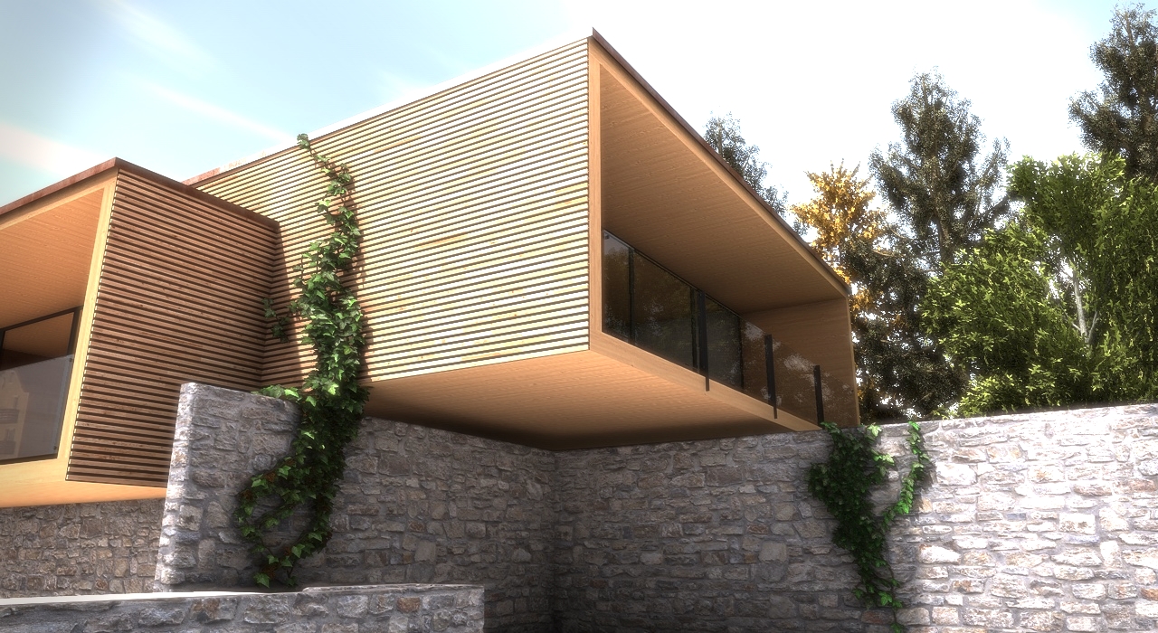

Un ritocco di postproduzione più leggero!

Dici.... :?
La prima mi sembra troppo scura per essere illuminata da un sole di mezzogiorno!

Onestamente a me piace un sacco l'ultima. Sarà che amo la sovraesposizione :)
