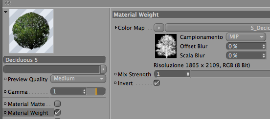

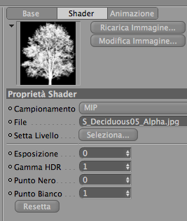

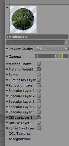

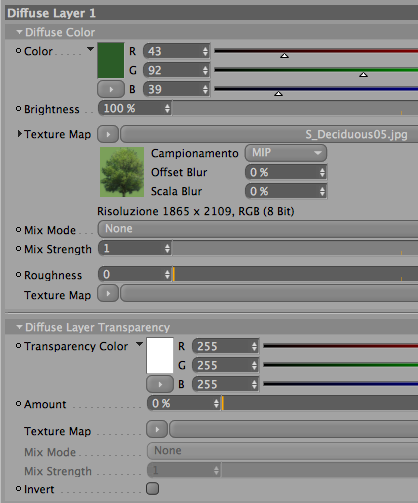

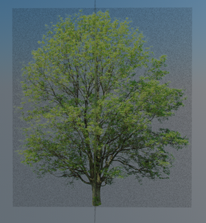

Ho riscontrato questo problema, premetto che ho cercato prima una soluzione sul forum ma non ho individuato questo argomento.
Allora mi servirebbe creare degli alberini con il canale alfa, il problema è che nella parte della texture che dovrebbe essere trasparente mi crea noise. Come posso risolvere?
Allego un po' di immagini

devi scontornare quella nel diffuse, fai in modo k lo sfondo da verde diventi bianco...

mmm no, il diffuse dovrebbe andare bene, anzi, è meglio avere un contorno che riprende i colori dell'immagine (così quando veien tagliata dall'alpha non ci sono problemi di bordi bianchi, molte texture di fogliame sono fatte così: http://www.peterguthrie.net/blog/2009/05/3d-trees/ http://www.3dmd.net/gallery/large-birch ... s1479.html ecc).
Piuttosto controlla l'immagine che hai usato nel weight, aprila in fotosciop e guarda le percentuali dei colori, il nero deve essere completamente ed eclusivamente nero. Eventualmente se vuoi puoi postare l'immagine dell'alpha

Uhmm, il problema non è la texture secondo me, il nero è nero assoluto, il bianco pure, poi ho provato anche a mettere il bianco nella texture colorata... il problema persiste.. :(

Ribadisco che il problema non è la texture, poi non posso postarla perchè violerei i diritti del rivenditore. Dev'essere qualcosa nei settaggi o del materiale o di Vray ne sono assolutamente certo. Semmai provo a vedere se me lo fa con delle texture diverse..
