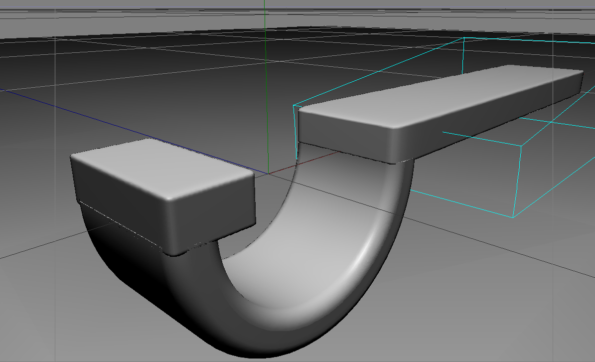

L'oggetto è quello in allegato ed ho pensato di disegnarlo unendo 3 elementi.
Mi dite normalmente qual'è la soluzione migliore?
Creare l'oggetto intero, da una spline o (come ho fatto) unento più oggeti?
In quest'ultimo caso, le zone di contatto non sono uniformi ma presentano delle evitenti sconnessioni.
E' giusto andare a sistemare poligono per poligono, punto per punto?
Non vedo degli strumenti per facilitarmi il lavoro ma solo andando a correggere la posizione di ogni elemento singolo.
Che dite?

Per fare quella tipologia di modellazione ti consiglio di utilizzare la nurbs estrusa, ovvero, creati quella spece di punto interogativo con uno spline, poi lo estrudi e ottieni lo spessore...
Sono stato un po veloce....fammi sapere
