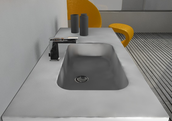

Ciao a tutti...
ho un problemino con un lavabo modellato con le loft nurbs; mi viene macchiato....

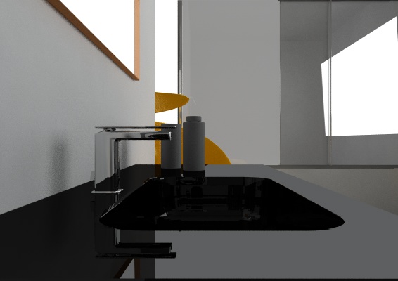

ho provato ad invertire le normali ma il risultato è un lavabo completamente nero.
Uso Vray 1.2 per il render
Ps. con il motore di Cinema viene perfetto
Con normali invertite

modellato con loft????facevi prima a farlo con un cubo a mio avviso...controlla se togliendo il tag phong se ne vanno

Ho usato loftNURBS solo per rispettare delle raggiature precise..... ho provato a ricostruirlo ma nn va, ho tolto tutti i tag ma niente... Questo è il file....
http://www.omega2000.eu/prova/Piano%20_lavabo.c4d
uno e fatto con Loft e uno poligonale
ciao grazie

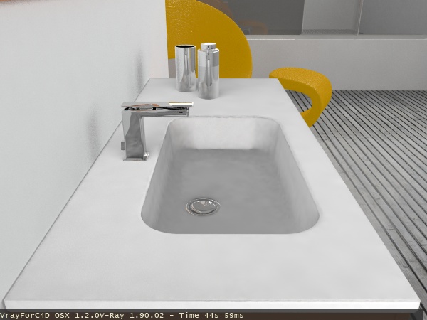

ho risolto aumentando i valori della gi che erano bassissimi...come li hai settati tu??

scusa che settaggi GI hai usato??

ma che vuoi da un rendering da 44s ... ???

OK , ma gli altri che ho fatto vengono bene anche con i render di prova,
comunque, questo è il file di tutta la composizione.......

ho visto il file. la prima cosa da dire e che è tutto fuori scala,e quindi da rivedere questo.poi hai alzato il valore del dmc sampler che potevi tranquillamente lasciare di default perche ti aumenta tantissimo i tempi di rendering.i settaggi della global illumination non usare quelli di default,ma regolali manualmente....hai le idee molto confuse sull illuminazione (mi pare)...ma ti capisco perche illuminare non è facilissimo,e non si smette mai di imparare
