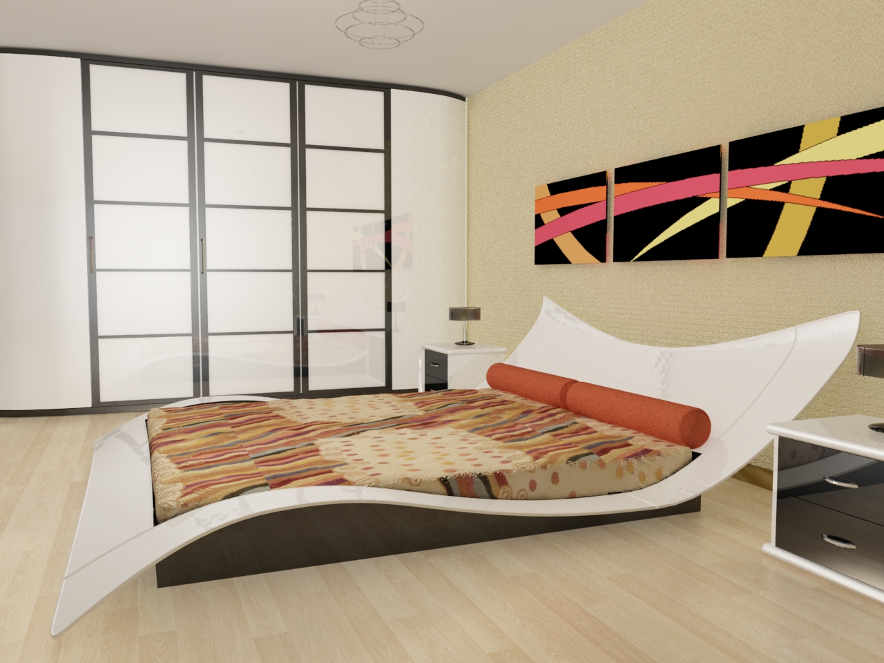

ecco il lavoro... questo è il mio primo render..... si accettano consigli preziosi.. al fine di megliorarmi....... :D
Messaggi: 3060
Re: problema texture vray
Quello che noto è una completa assenza di ombre, e quindi di contrasto chiaro/scuro che rende il tutto molto piatto!
Di conseguenza non si capisce la luce da che parte viene!
Per il resto non male!
8-)
ccc
Messaggi: 133
Iscritto il: ven apr 16, 2010 10:53 am
Messaggio da ccc »
è proprio la cosa che non riesco a fare.... o meglio.... sto iniziando a studiare..... :roll:
