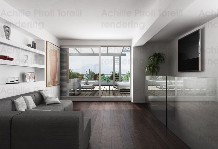

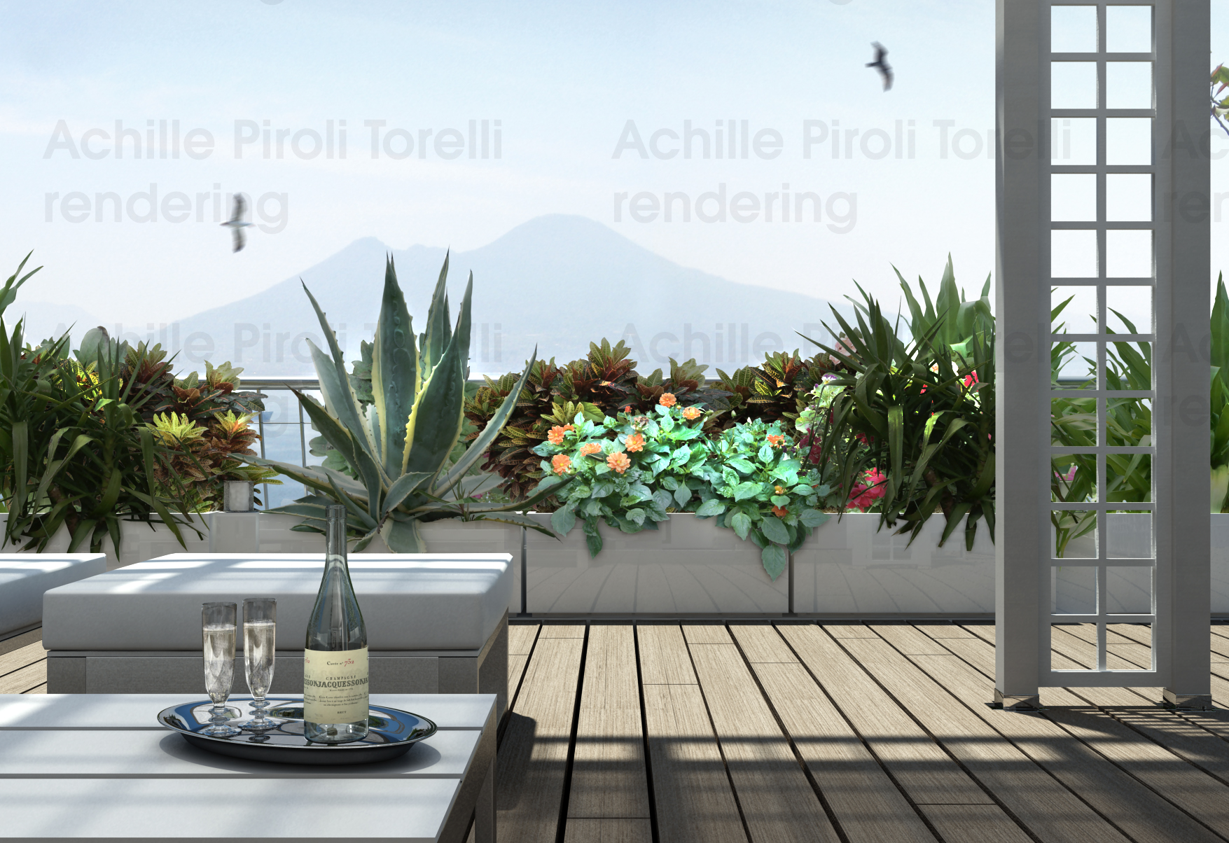

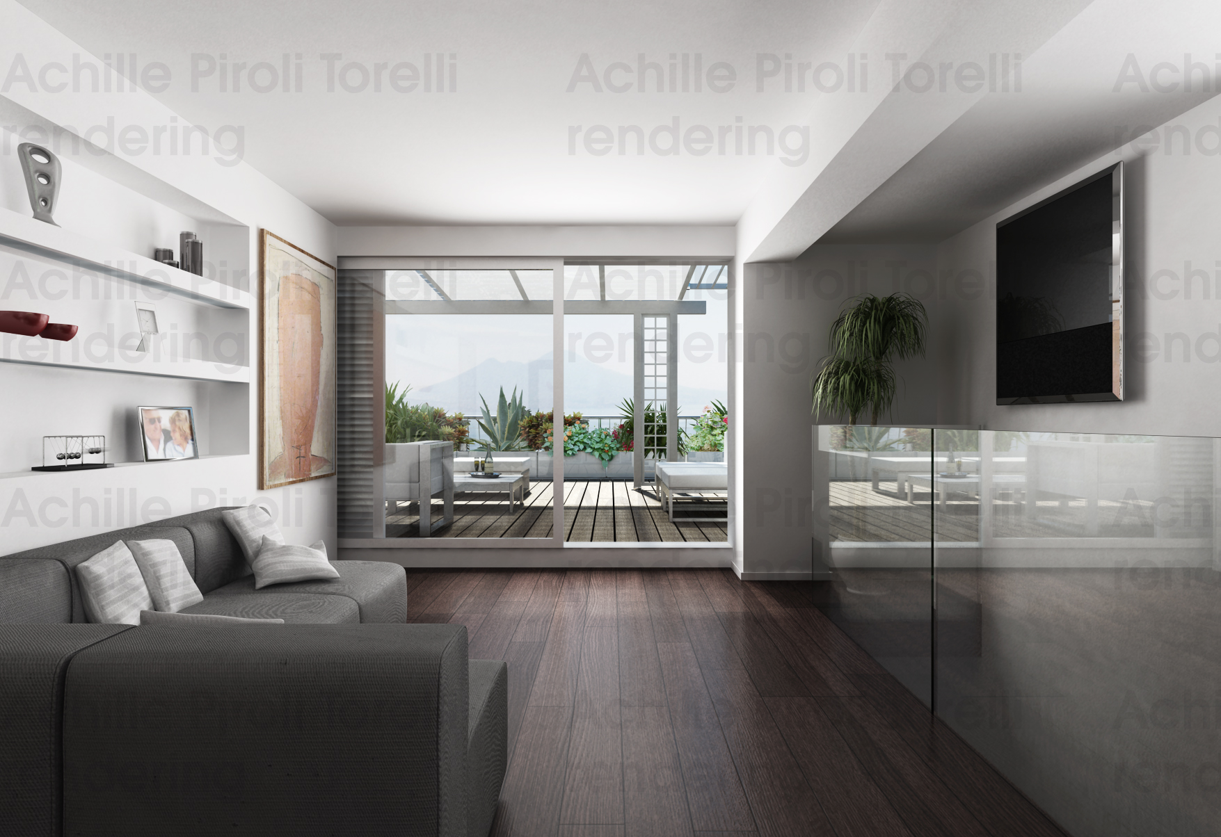

Ciao a tutti posto 2 render del terrazzo di un appartamento a cui sto lavorando (un po' a singhiozzi)
ecco alcuni settaggi
AA SincLanczos -1 3
GI High Quality spunta su refractive IM -1,3 Light cache subd 1000 passes 2
Color Mapping Exponential 0.8 1.1 1
LUCE infinita physical sky+ph sun T 2.5 O 0.2 W 2 I 0.035 S 3
luci area alle finestre
+una botta di esposizione , desaturazione e contrasto in photoshoppe
sul secondo render ci sto ancora lavorando su mancano dei dettagli nella modellazione.....consigli e critiche sono mooolto ben accetti
PS gli arredi li ho tutti modellati io (tranne i cuscini) un po grossolanamente, per gli esterni trattasi di arredi serie Na Xemena della Gandiablasco, se servono a qualcuno non esitate a chiedere..
Ciao a tutti :)

Bello, il secondo: compliments. Bello....bello. Però togli il watermark :D :D . Ancora compliments.........

Belli, io sulla seconda ruoterei il materiale dei pilastrini (se è lo stesso materiale della trave) in modo tale da avere la nervatura verticale. Cambierei anche le due piante con i fiori sullo sfondo, sono troppo sature rispetto al resto.
Certamente trattasi di una pignoleria mia, xchè vano bene anche cosi.
Complimenti
Che motore di render utilizzi? Tempi di cottura?

anzitutto grassie ...per quanto riguarda i pilastrini hai perfettamente ragione, la tex va ruotata , anche le piante mi convincono poco...
come motore di rendering uso v-ray
tempi di rendering siamo sulle 2 (interno) e 3 ore (esterno) con un Quad Core @2.66 GHz 7 giga ram

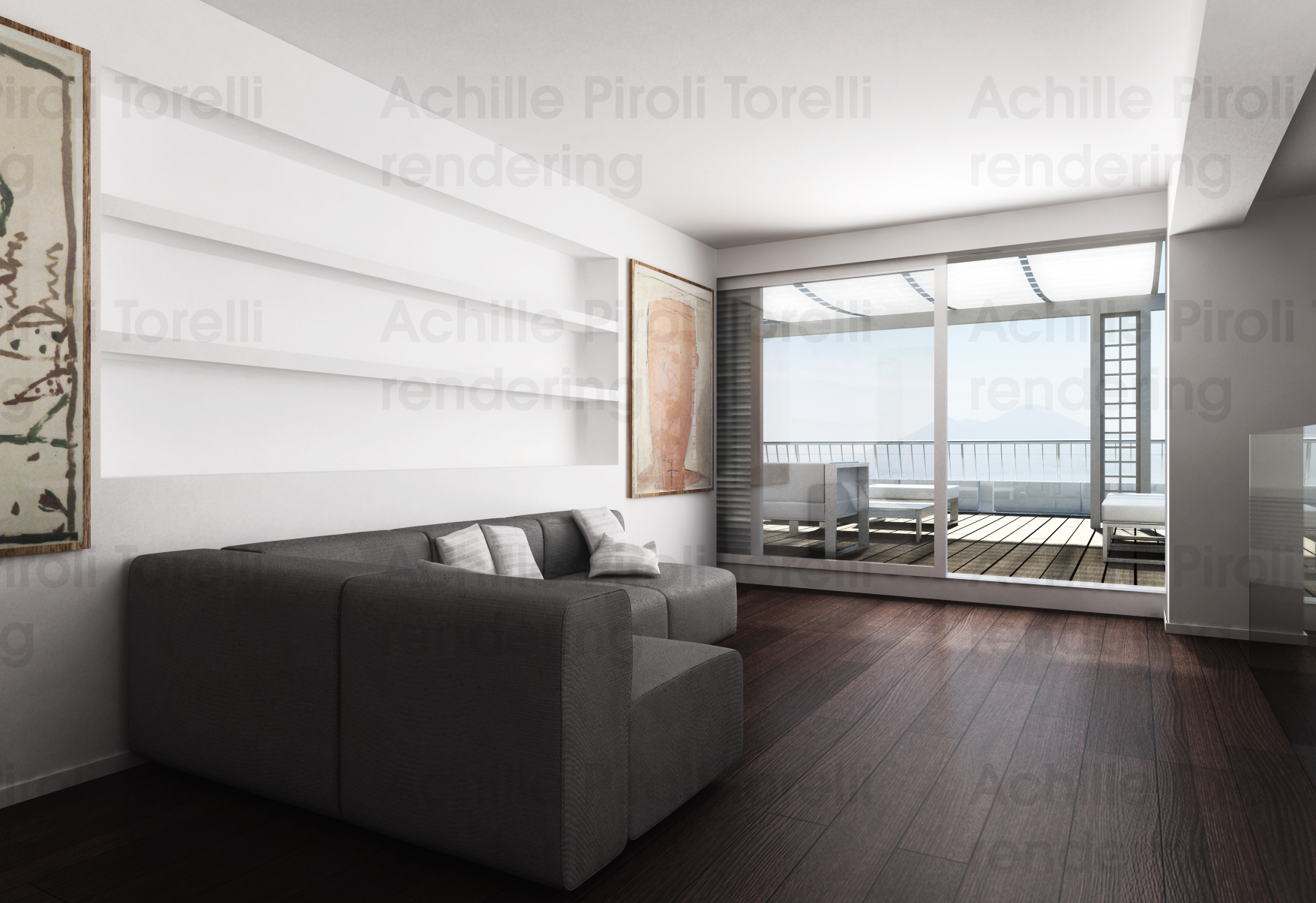

altra vista..stessi settaggi

bellissimi rendering,sopratutto il primo,complimenti veramente!!

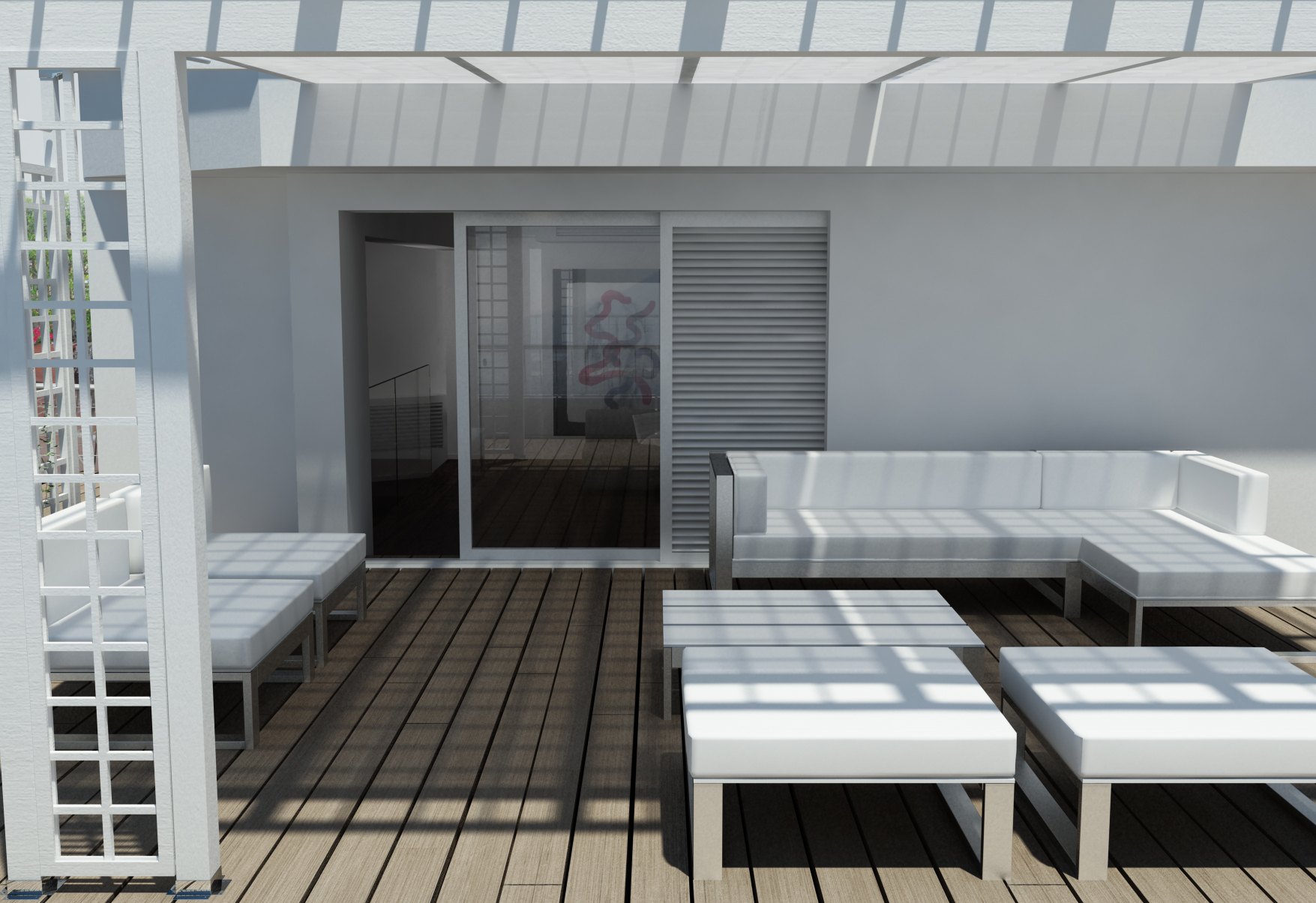

piccolo up...

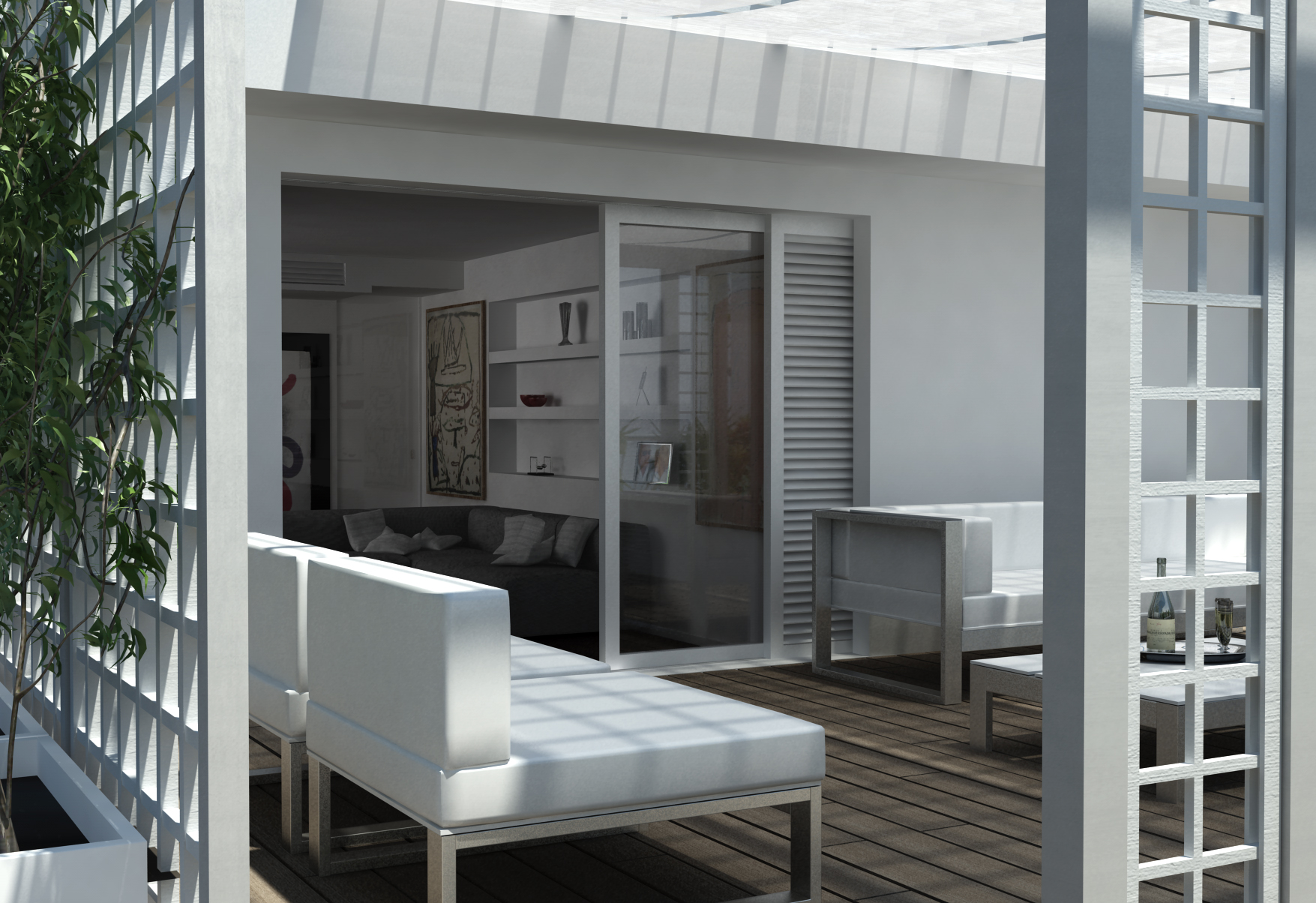

altre viste..
