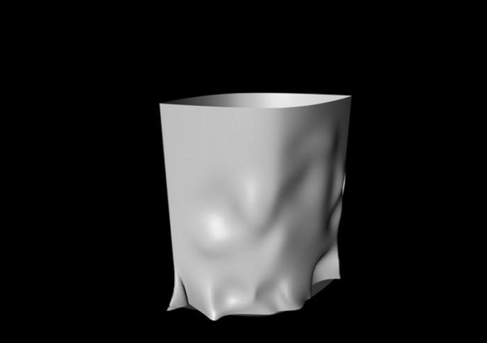

Una cosa così? fatto in pochissimi secondi, quindi assolutamente perfettibile..........

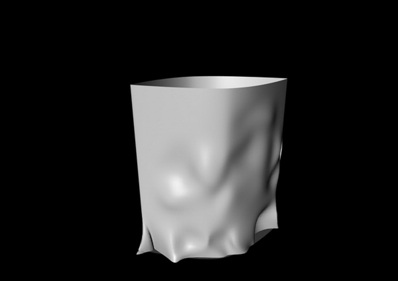

eh, anche io avevo raggiunto un risultato simile, ma non mi soddisfa appieno.
Se facesse parte dell'arredo mi accontenterei, ma è proprio il soggetto della scena...
Uploaded with ImageShack.us

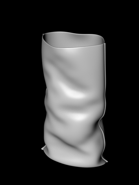

Vedi se può andar bene questo. Realizzato, con Clothilde...
E' bastato non utilizzare una eccessiva suddivisione del cilindro, aumentando un po' la rigidità del tessuto e diminuendo la massa, per ottenere una buona mesh di base.
Poi ho spostato qualche punto per perfezionare qualche piega e ho dato spessore.
Per la cucitura ho selezionato una fila di edges che corresse attorno al modello, trasformandola in una Spline che ho inserito in una sweep nurbs.
Il tutto è inserito in una HyperNurbs.
