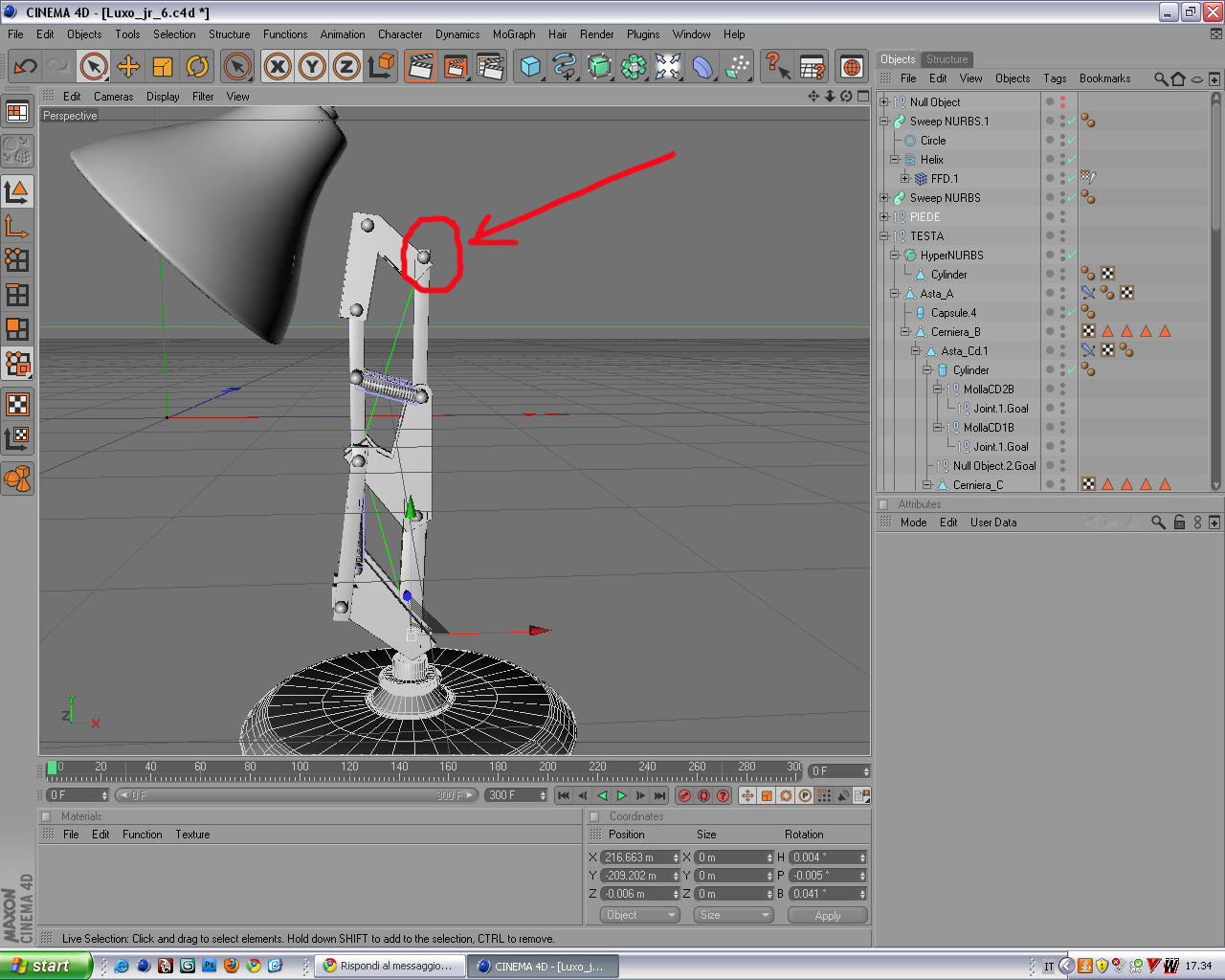

Ho cercato di applicare la cinematica inversa alla lampada... Il risultato sarebbe buono, se non fosse per il fatto che in determinate configurazioni la lampada "trema"... a cosa potrebbe essere dovuto? :? :?

Ho bisticciato un po' con la riggatura della lampada..ed ho trovato un buon compromesso..c'è solo una piccola imprecisione che non sono riuscito a togliere, ma per i resto funziona :D ... Allego piccola animazione di prova e file della lampada :shock:

aledylan ha scritto:..c'è solo una piccola imprecisione che non sono riuscito a togliere...
A me sembri sulla strada giusta... a quale imprecisione ti riferisci?

Per imprecisione mi riferisco a questo "sganciamento" dell'asta quando allungo al massimo la lampada in verticale :? :?

In un primo tempo pensavo che l'assenza dei vettori "Pole" nel tag IK Expression (in parole povere è un oggetto che,linkato opportunamente, "pilota" il verso della piega dell'articolazione)fosse la causa del tremolio del modello. Ahimè, dopo alcuni test infruttuosi, non ne sono venuto a capo.
Forse dovresti tentare anche la strada di Expresso, bòh?

Per il tremolio, nel secondo file l'ho risolto, a discapito di quella imperfezione che ho postato.
Io penso che sia dovuto a qualche paradosso cinematico che cinema4d incontra se metto troppe costrizioni.
Paradossi che molto probabilmente possono essere risolti attraverso qualche algoritmo di xpresso.. Ma è una argomento che per me, allo stato attuale, è come il 4° segreto di Fatima!! :shock: :shock:
