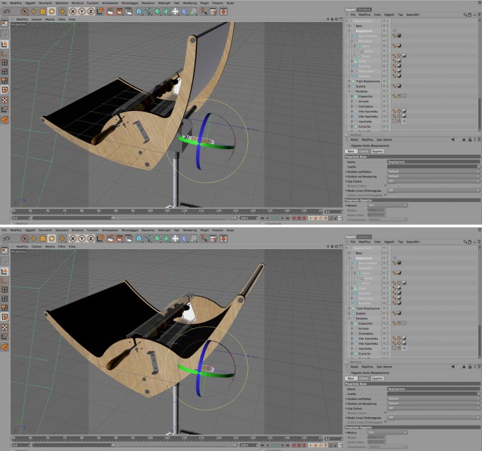

Ho utilizzato Cinema4D fin dall'inizio, cercando di ricostruire il modello 3D in ogni singola parte, compreso viti, dadi, ecc. Ogni singolo elemento, poi, è stato 'vincolato' agli altri, utilizzando Xpresso, per studiare e simulare anche la parte cinematica.

Rotazione della struttura (notare la vaschetta che rimane sempre in posizione verticale seguendo la gravità)

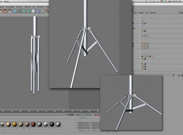

Base apribile ...i vari braccetti si muovono vincolati dai rivetti
