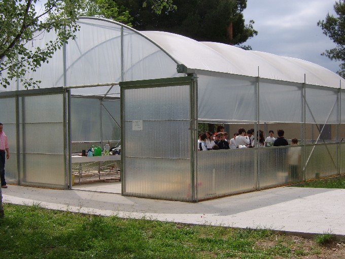

da buona dilettante vi domando: come dare l'effetto di un foglio in polietilene, per intenderci quelli che si usano per rivestire le serre?

ciao, scusami, non faccio parte della schiera dei geniacci, ma volevo cmq provare a riprodurre il materiale che ti interessa, ma prima di farlo avrei bisogno di una buona immagine di riferimento.
Potresti postare una immagine del materiale che vorresti ottenere? :)

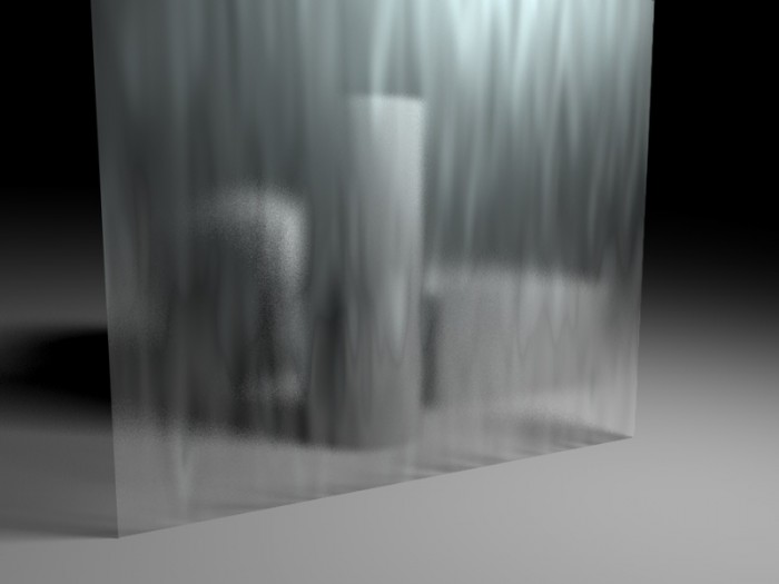

una cosa tipo questa potrebbe andar bene? :)

Una cortesia, Morph......Ti dispiacerebbe postare il file? Ci stavo smanettando, ma non sono riuscito a crearne uno di credibile come il tuo: ben fatto, compliments........

il materiale che devo realizzare è esattamente quello dell'immagine postata....
morph, ciò che hai realizzato mi sembra perfetto

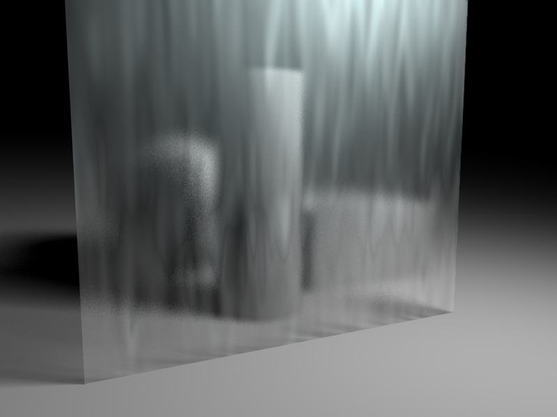

:) beh ragazzi, sono davvero lusingato e contento di essere riuscito a creare il materiale...percui vi ringrazio io :)
postero il materiale e vi dirò anche come l'ho creato.
allora, i canali interessati sono:
colore: default
traparenza: inserire un disturbo semplice, e dargli questi valori (scala relativo:60% e accanto 342), rifrazione, 1, dispersione 5%, modo mix normale, forza mix 60%.
I colori del distrubo sono stati leggermente modificati, il nero è diventato un grigio scuro.
Riflessione: ho copiato lo stesso canale con luminosità e forza forza mix 100%
rilievo: stesso canale con forza 10%
Speculare: valori, 90%, 100%, -13%, 0.
colore speculare, con luminosità 100% e colore 214,242,244.
spero che sia davvero quello che serviva. :)

sto caricando il render...l'effetto è buono devo solo migliorare la luce!
