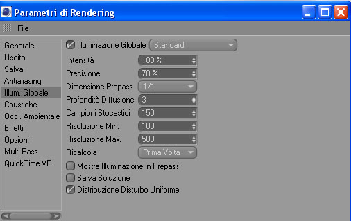

ciao ragazzi, ho progettato questa villa e ora devo fare qualche rendering. allego queste due immagini e ditemi cosa poter migliore (a parte i cespugli).
settaggi di rendering:
4d 11 - advance render 3.0
anti-aliasing : Migliore - Immagine - 10% - 1x1 - 4x4
opzioni : dettaglio 100%, Luminosità 100% - Profondità raggio 15 - riflessione 5 - ombre 15
I.G. : I.R+QMC - profondità 3 - intensità 100 - intensità secondaria 100
chace irradianza : tutto medio con quadratini minimi tranne raffinamento chace nessuna e sovracampionamento debole
Occlusione ambientale standard
filtro morbido 50%
rendering capelli
Luci: luce infinita 130% con ombre area denstà 100% precisione 75%
oggetto cielo con HDRI
grazie

ho cambiato il colore della villa e lo sfondo. ditemi invece se con i parametri di rendering si può ancora migliorare.
grazie ciao

ciao gabriele,
non è da molto che uso c4d è volevo capire una cosa,ho notato che nel tuo lavoro hai usato I.G. : I.R+QMC.
Io ho la versione c4d R10 e nei parametri di rendering alla voce I.G. non ho I.R. e QMC...é dovuto alla versione di c4d che uso??
Si ottiene un risultato migliore con I.R + QMC??
grazie
FiLiPpO92
Messaggi: 1795
Re: nuova villa
Messaggio da FiLiPpO92 »
ir + qmc è stato introdotto dalla 11 in poi :)
