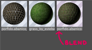

ho scaricato un file di vray perchè mi interessava il materiale all'interno ma poi dentro ho trovato 3 materiali, 2 advanced material che vengono uniti all'interno di 1 blend material.
Quest'ultimo, che che alla fine è quello mi interessa usare, come faccio però ad utilizzarlo?...(se lo assegno ad un oggetto, come un normale materiale, non si vede niente ne in editor ne in rendering...)
....come funziona?????

Magari quando lo usi nella tua scena perde i collegamenti alle texture dei due materiali inseriti nel blend, hai verificato che non sia quello il problema?

Prima avevo aggiornato le texture prima di assegnare il materiale all'oggetto, adesso ho assegnato il materiale agli oggetti che mi interessavano e poi ho riaggiornato i collegamenti all'interno del blend degli altri 2 materiali e funziona...
