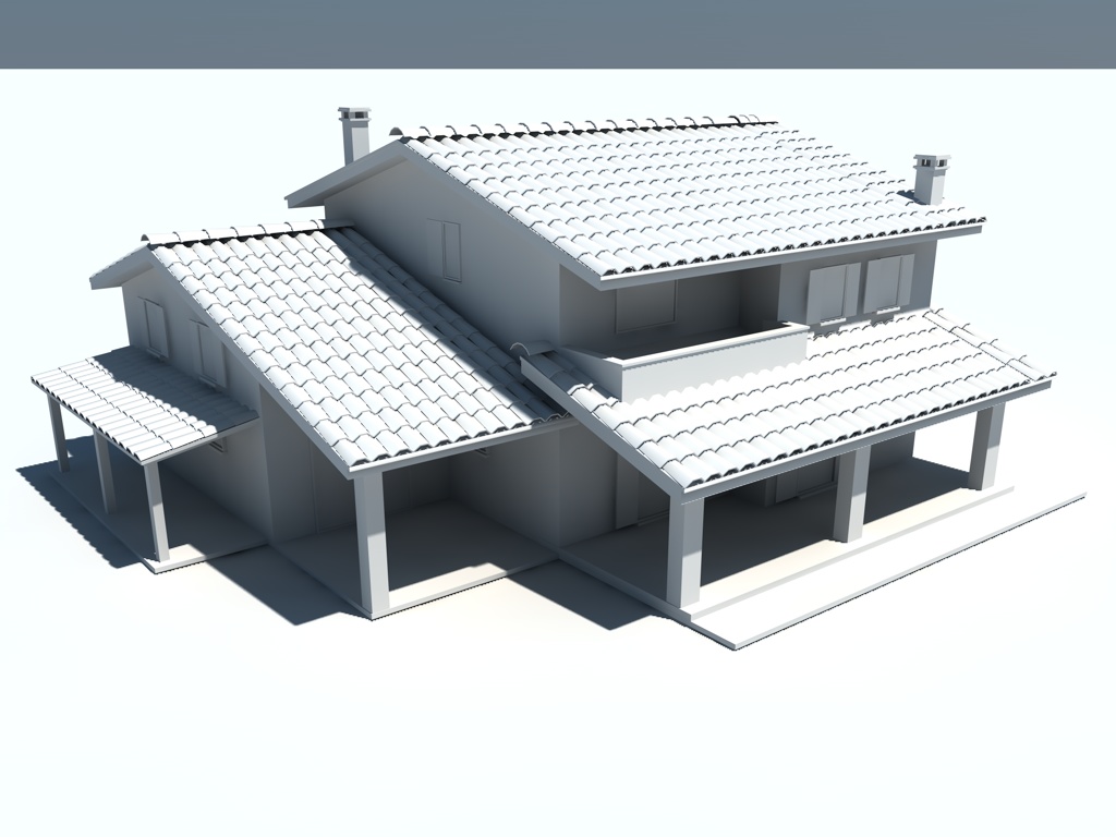

non mi convince molto l'illuminazione....
Messaggio da Effe90 »
ho incominciato questo lavoro a tempo perso ma l'illuminazione non mi convince molto e non so cosa sia...

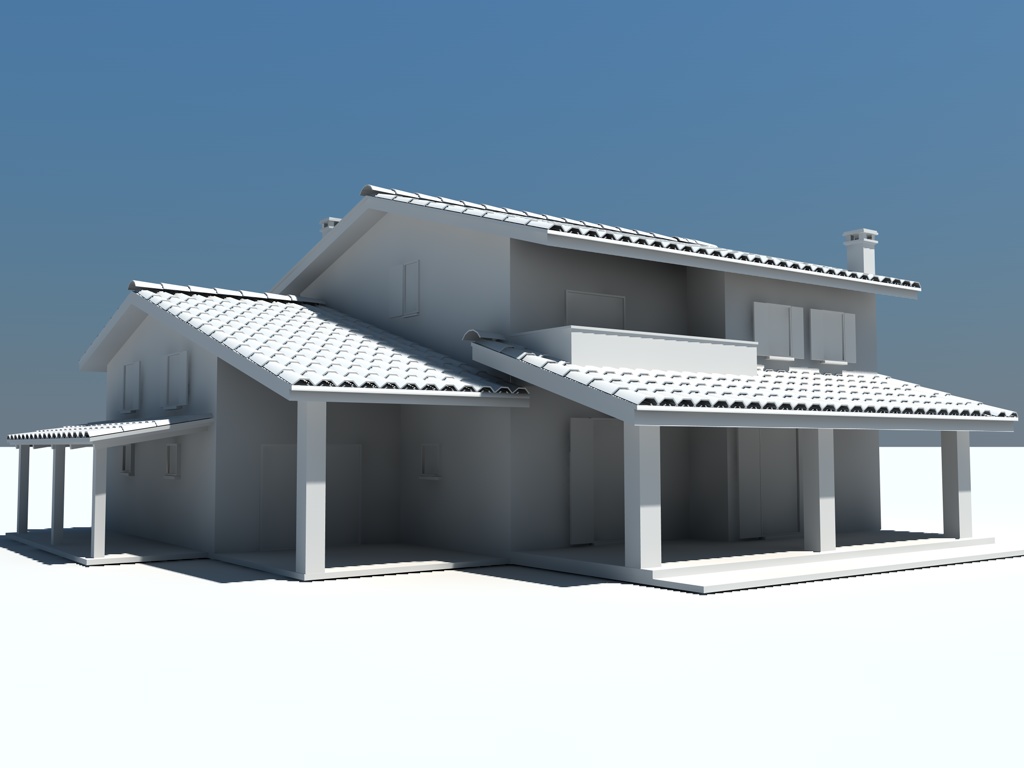

secondo me dovresti abbassare un pò la luce, quasi tutta la prate frontale è in ombra. l'intensità non mi sembra male, l'occlusione ambientale è accesa? che settaggi hai usato?

mi dimentico sempre i parametri...comunque la GI è tutta standard tranne la diffuse depth=3 e ho messo IR+QMC in più ho messo l'oggetto cielo con impostazioni base...

cambia l'impostazione dell'ora, c'è troppa ombra
rivrei anche le tegole, sono grandi

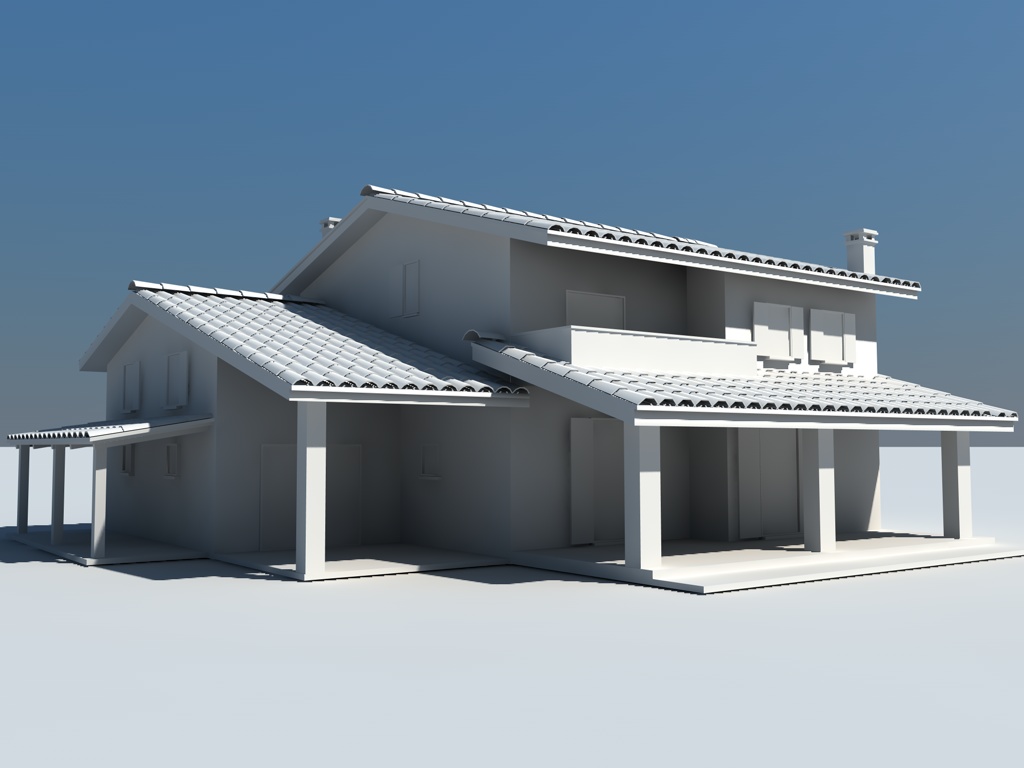

cmq come taglio di luce non e' mica male, ci sono le zone giuste d'ombra per far leggere bene i particolari.
Generalmente consiglio di impostare il periodo verso il 10 di aprile.
Quando metterai i materiali la forte esposizione del pavimento se ne andra'...
Copia quest'oggetto con questo materiale che ti ho fatto nella tua scena e guarda che figata.

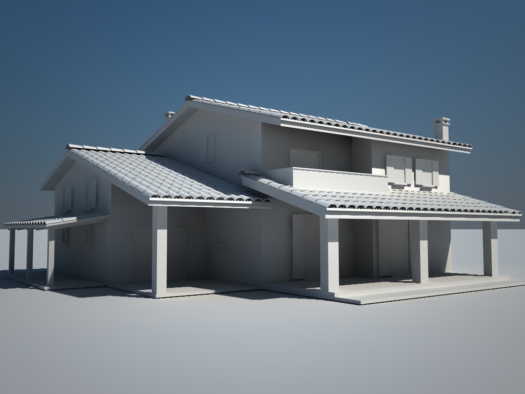

bello la vignetta :) grazie :) cmq ho spostato la luce alle 12 del 10 aprile... vi posto la nuova immagine e anche quella con la vignetta :)

il vignetting o appunto vignettatura è un effetto che aiuta a focalizzare meglio un oggetto o qualsiasi cosa che sta al centro dell immagine,perchè scurisce i bordi sempre dell immagine,mentre al centro risulta più chiaro,e questo da anche un po più atmosfera

mi piace con la vignettatura, tieni presente che con quell'effetto recuperi l'esposizione (non e' la stessa cosa che farla in photoshop) quindi ti puoi permettere di aumentare la luce...pompa un po di piu vedrai che la vignettatura te lo tiene a freno :)
