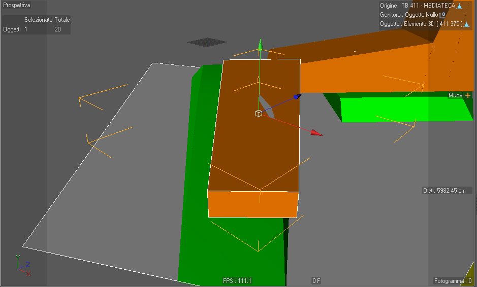

Buenos dias!
Qaulcuno di voi sa come fare aderire alla figura in questione il box selezionato con un comando tipo aggiorna?
La figura ottenuta è stata esportata da Allplan.
Il problema si ha quando si vuole spostare il solido selezionato perchè ogni volta devo
utilizzare un Centro Assi. :(
Grazie in anticipo. :love:

Ciao Ross,
così al volo puoi selezionare l'Axis Tool (quello selezionato nell'immagine allegata) e ruotare gli assi, nel tuo caso di circa 45º intorno all'asse Y (H) in modo da orientarli correttamente con l'oggetto... non mi pare esista un metodo automatico.

Re: Refresh Box delimitante
Messaggio da Ross »
Diavolo!
Speravo che esistesse un metodo automatico per farlo a me sconosciuto causa la mia inesperienza..
..e invece ahimè, bisogna smanettare e andare ad ocio :D :D :D

Ross
Messaggi: 213
Iscritto il: ven set 26, 2008 7:45 pm
Messaggio da Ross »
Ops! Forse non l'ho spiegato bene ma quel che io vorrei ottenere e un box che aderisce alla mia figura non un box che fa riferimento all'origine o cmq ruotato.
Con Centra Assi non m'è riuscito ma ci riproverò.
Grazie molte.

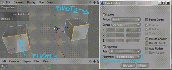

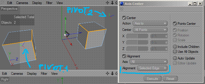

parlmc
Messaggi: 813
Messaggio da parlmc »
ciao Ross,
giusto per correttezza nei confronti del povero Centra Assi, per avere una bounding box precisa -essendo i tuoi tutti parallelepipedi- puoi usare le opzioni di Allineamento, scegliendo l'opzione Allinea a Spigoli e selezionando delle terne che generino un orientamento a te utile.
Nel caso specifico dell'immagine basterebbe addirittura scegliere un solo spigolo invece che 3 in quanto la tua rotazione è solo rispetto alla H [asse-Y] e si puo isolare l'allineamento rispetto ad un solo asse.
allineare gli assi come procedimento non è veloce come per la posizione degli stessi, ma una consistente fetta di lavoro Centra Assi te la taglia...
ciaociao,
