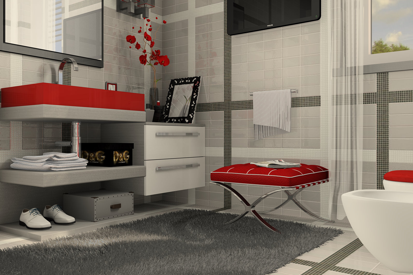

ciao a tutti, questo è il particolare del bagno che postato qualche tempo fa. cmq è presente nella mia galleria.
settaggi:
4d 11 - advance render 3.0
anti-aliasing : Migliore - Immagine - 10% - 1x1 - 4x4
opzioni : dettaglio 100%, Luminosità 100% - Profondità raggio 15 - riflessione 5 - ombre 15
I.G. : I.R+QMC - profondità 4 - intensità 105 - intensità secondaria 120
chace irradianza : tutto medio con quadratini minimi tranne raffinamento chace nessuna e sovracampionamento debole
Occlusione ambientale standard
filtro morbido 50%
rendering capelli
Luci: luce infinita 950% con ombre area denstà 100% precisione 75% min 100 max 200
luce area finestra 50% ombre area denstà 100% precisione 75% min 100 max 200
luce area dietro telecamera 50% ombre area denstà 100% precisione 75% min 100 max 200
oggetto cielo con HDRI
non so se è meglio con una tonalità gialla, per richiamare appunto il primo render o una luce neutrale.
p.s.:per dare un gioco visivo della luce del sole sul tappeto, a mio malincuore, ho taroccato la sua posizione, in quanto esendo un bagno piuttosto a nord (nord/est) il sole è molto basso e non proietterà le ombre così.

sono da rivedere alcuni materiali,come quello del lavandino,degli ascigamani che stanno sotto,e quello dei sanitari

ciao, grazie per la tua risposta, mi potresti dire come migliorarli? cosa bisgona sistemare. :(

prima di tutto devi eliminare i colori assoluti e quelli troppo saturi,poi devi lavorare su riflessioni e speculare.io ho imparato e ho ancora da imparare,come funzionano le riflessioni,osservando tutto cio che mi circonda,tutti gli oggetti di vita quotidiana...
p.s.:ho visto i settaggi,e c'è qualcosa che non mi quadra,per es la luce infinita a 950% :shock: al massimo quella la setti a 300,ma non di piu,assolutamente.quelle che devono illuminare principalmente sono le luci area,perciò togli i materiali e rivedi l'illuminazione.poi anche i settaggi della GI,non capisco perche alzate le intensita,io le ho sempre lasciate di default tranne la profondita diffusione e mi sono sempre trovato bene cosi

ok, grazie mille, domani o lunedì proverò a darci dentro sulle riflessioni e su i miei soliti colori troppo saturi... grazie mille :) :) :) :55 :55

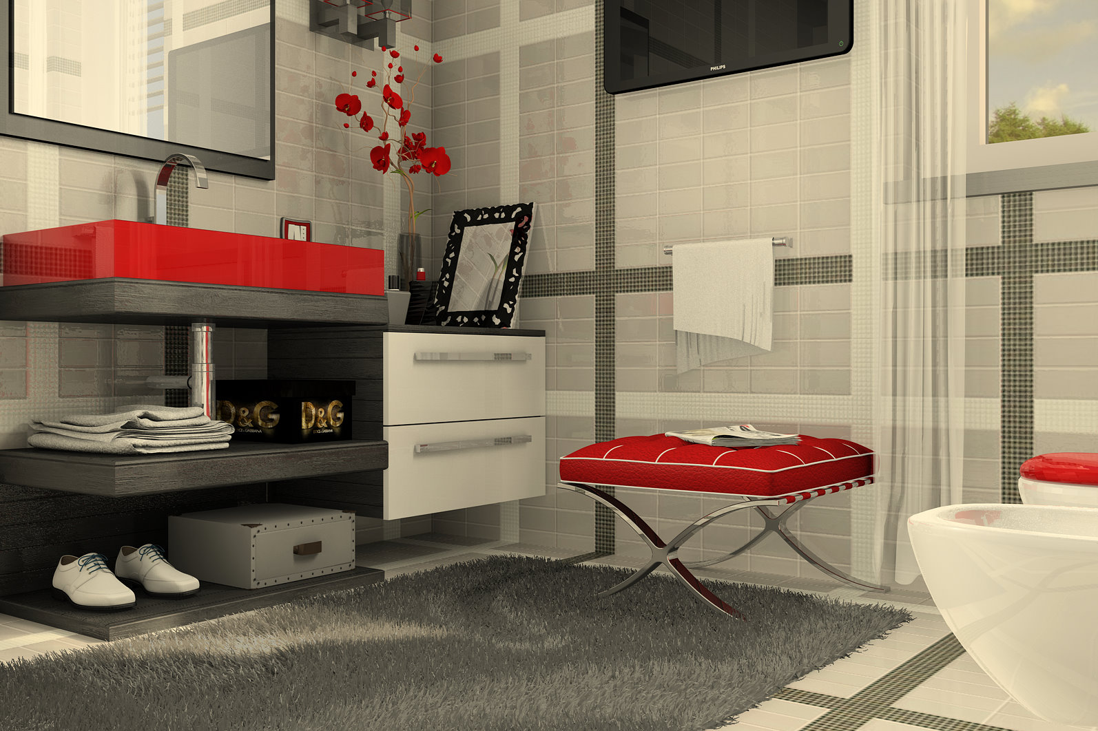

cosa dici con questi materiali?

meglio,però la vista non è buona secondo me

ok grazie. lasciando perdere l'inquadratura, per il discorso materiali possiam dire che è tutto ok? (tutto ok più o meno). :D

darei una leggera dispersione ai sanitari e scalerei la texture della pelle

ok dopo la modifico. grazie............. :D :D
