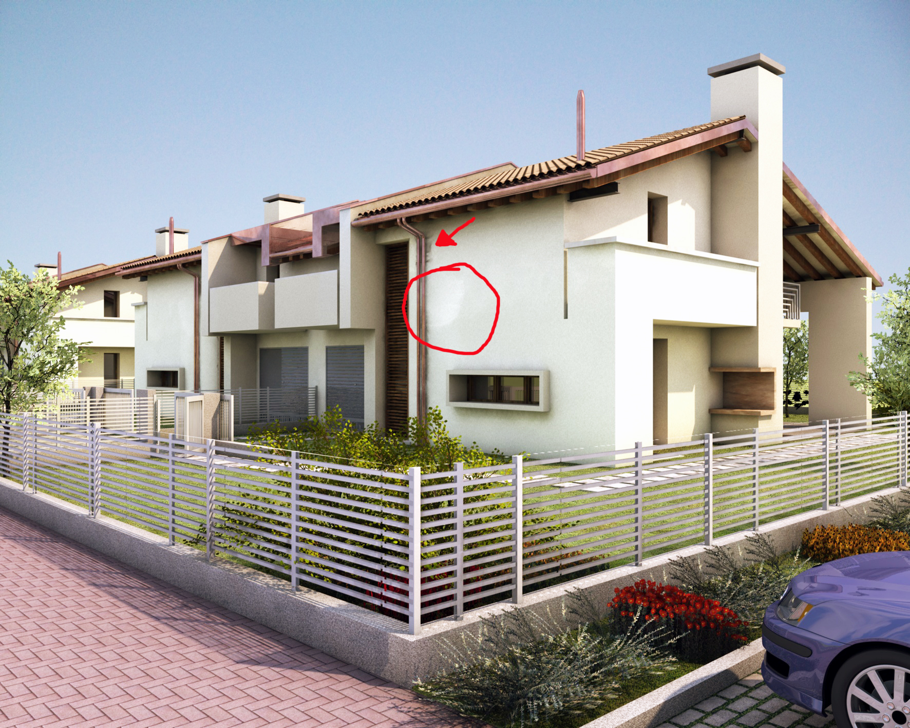

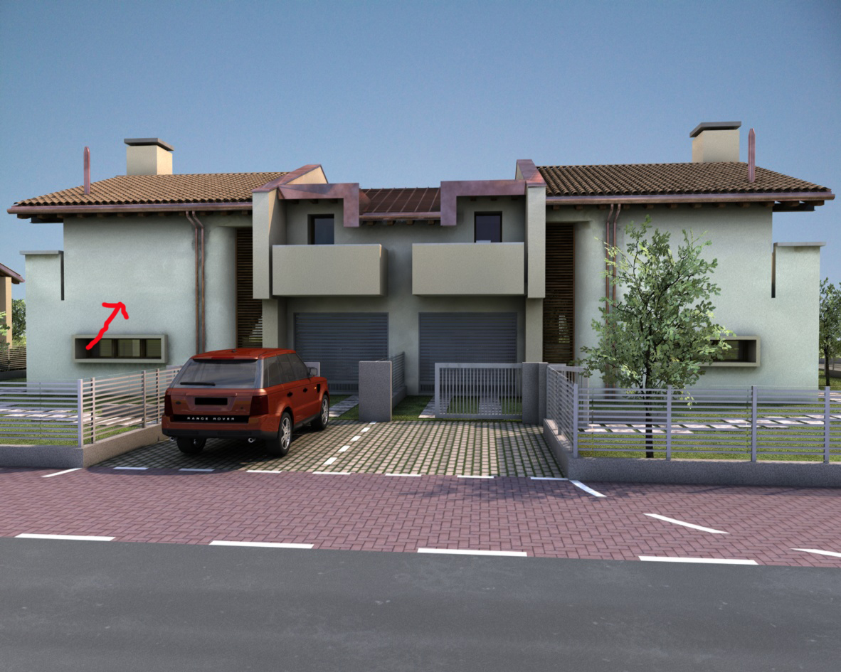

ciao a tutti,
ho un problema che non so risolvere in AR: ottengo degli aloni che non ci dovrebbero essere su alcuni punti del mio modello.
qualcuno mi sa dare un consiglio su cosa intervenire per risolvere questo problema?? (posto l'immagine e i parametri usati)
GRAZIE

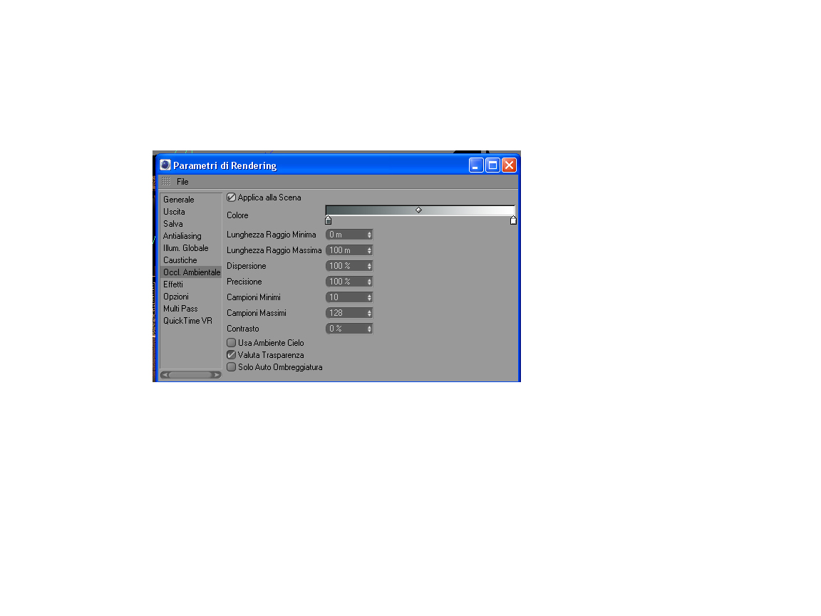

La scena è illuminata con una hdr + una luce infinito.

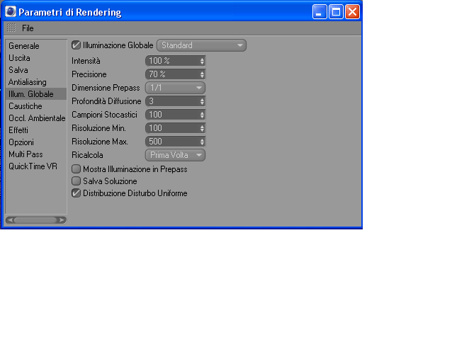

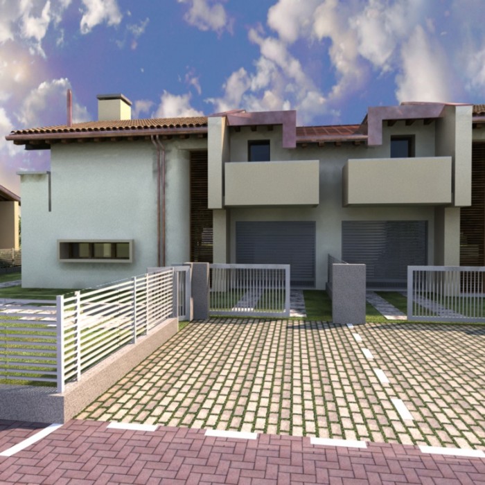

-prima prova mantenendo l'occl.ambientale
ris min/max: 100/175<br />campioni stocastici:150<br />precisione: 85%
precisione: 85%

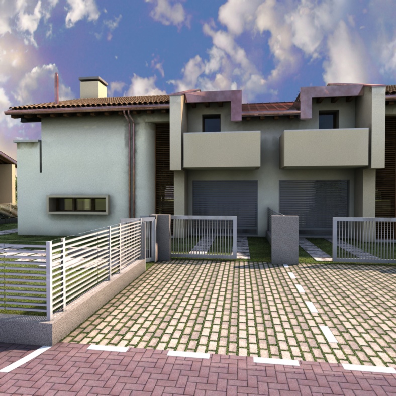

ho provato togliendo l' occlusione ambientale mantenendo invariati i parametri di IG rispetto alla precedente. Non mi sembra dipenda da quello, non si notano grandi differenze

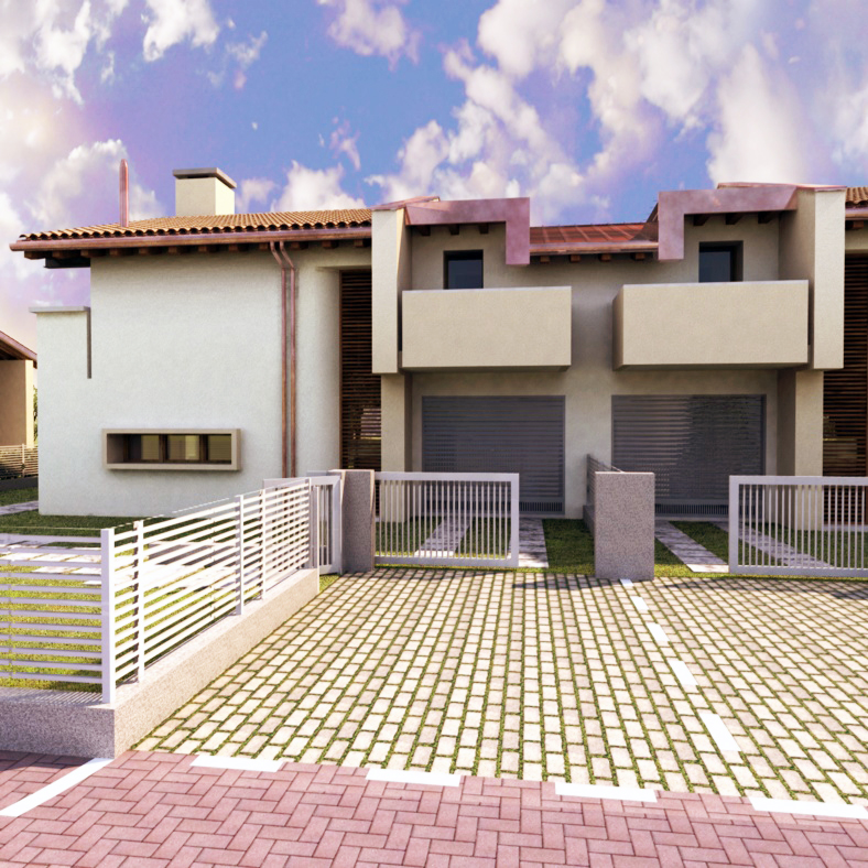

prova con una ris min/max: 500/700 senza O.A.: si nota un notevole miglioramento!
i due valori li ho aumentati casualmente; c'è un qualche rapporto che devono avere tra loro o quale sarebbe il settaggio ottimale??

Ho provato ad attivare anche le causistiche di superficie e di volume che prima non avevo mai usato: il risultato mi sembra buono.
qualcuno mi sa dire esattamente a cosa servono e se sono utili al fine di ottenere un risultato migliore??
