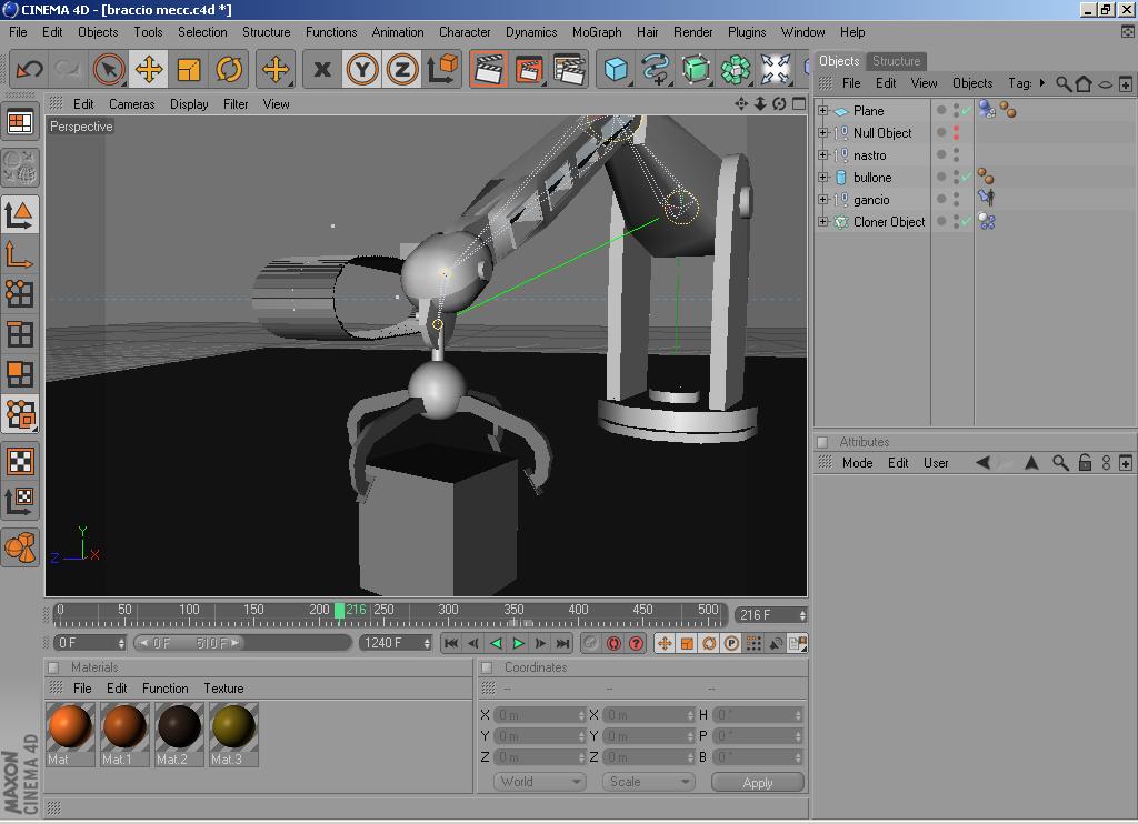

Sto realizzando un braccio meccanico a titolo di studio,che vorrei far interagire con un oggetto.
Il problema che non riesco a risolvere è come far interagire l'oggetto con la pinza senza che il rigid body crei le (naturali) repulsioni.
ho usato il rigid body di mograph perchè vorrei far continuare l'interazione dell'oggetto con il nastro trasportatore realizzato con clone object.
Premetto che la mia conoscenza di C4D è a livello 0.001 (quell'1 è ottimistico), e quindi so che sto sbagliando e che sicuramente ci sono altri sistemi, ma vorrei capirne il comportamento per usarlo anche in ambiti diversi ( ho trovato la stessa difficoltà nel creare una catena, e quindi nel trattenere gli anelli uno nell'altro ).
Cmq...vi allego il file .rar .

...Ok!! ho risolto disabilitando il "rigid body tag" del cubo, dal frame che viene catturato al frame che viene rilasciato...
era facile??? certo, il problema era che applicavo il constraint all'oggetto e non al clone object.
fin qui andrebbe anche bene, se non fosse che adesso, se fermo lanimazione prima che si concluda e la faccio ripartire, il cubo non torna nella sua posizione iniziale... :(
come si fa a settare una posizione di inizio per l'oggetto non potendo utilizzare un keyframe (l'oggetto tornerebbe nella posizione iniziale appena rilasciato) ??

Forse era meglio un più semplice constraint Parent applicato al cubo.. che attivi quando vuoi che il cubo sia 'imparentato' alla pinza..

:) ok ...se posso ti/vi espongo i fatti:
Per quanto riguarda il trasporto del cubo ho usato il constraint parent (come era normale che fosse), attivandolo e disattivandolo al momento giusto, forse nell'immagine non si vede perchè lo avevo applicato all'oggetto cubo e non al clone object...
Per la posizione iniziale del cubo (che all'inizio della scena si ricollocava a caso), ho usato un piccolo nodo xpresso, clonando la posizione del CUBO con un altro fittizzio (vedi scena allegata), e attivandolo solo per il primo frame.
Quindi... Catturo il CUBO, lo trasporto, disabilito il constraint parent e abilito la dinamica. ok il pacco arriva a destinazione.
E qui iniziano i problemi:Vorrei che la pinza, all'inizio, trascinasse il CUBO al centro del suo asse prima di catturarlo... ma questo non succede, per via delle repulsioni... ho fatto due piccoli esempi per chiarezza.
Dovrebbe fare questo:
http://www.youtube.com/watch?v=LhucIBfxoTI
e non questo:
http://www.youtube.com/watch?v=yyId1j5djqA
...La scena che allego è quella con i suddetti problemi, se qualcuno di buon cuore potesse illuminarmi ve ne sarei grato!!
ciao e grazie!!

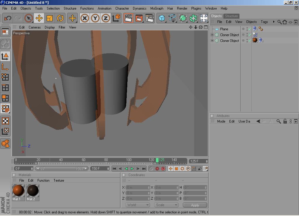

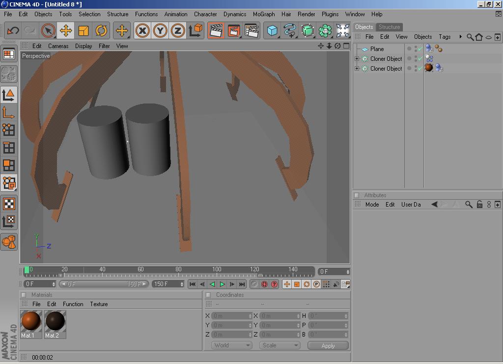

...Non era proprio quello che intendevo(ma lo studierò), quello che vorrei ottenere è che il CUBO ( ma anche delle palline da raccogliere o come nel caso delle immagini dei cilindri da raggruppare) mantenesse comunque una sua dinamica prima e dopo il trasporto verso il nastro (per questo ho usato il cloner object sul CUBO)...
Mi spiego meglio...
se volessi raggruppare i due cilindri nell'immagine, per poi sollevarli,userei il rigid body di mograph su di essi e sulla pinza (oltre che sul piano)...
ma chiudendo la pinza avviene quello che si vede sotto...
si nota che la superfice dei cilindri conpenetra tra loro per effetto della spinta dei "bracci" :D
ma nessuna parte dei cilindri arriva nemmeno a sfiorare la superfice della pinza.
quindi questo si traduce in una pessima gestione dell'animazione con conseguente scarso realismo dell'azione...
Ho notato che giochicchiando con le distanze, le forze e le misure si riesce a migliorare la resa della dinamica, ma il problema delle superfici e quindi delle reazioni rimane.
