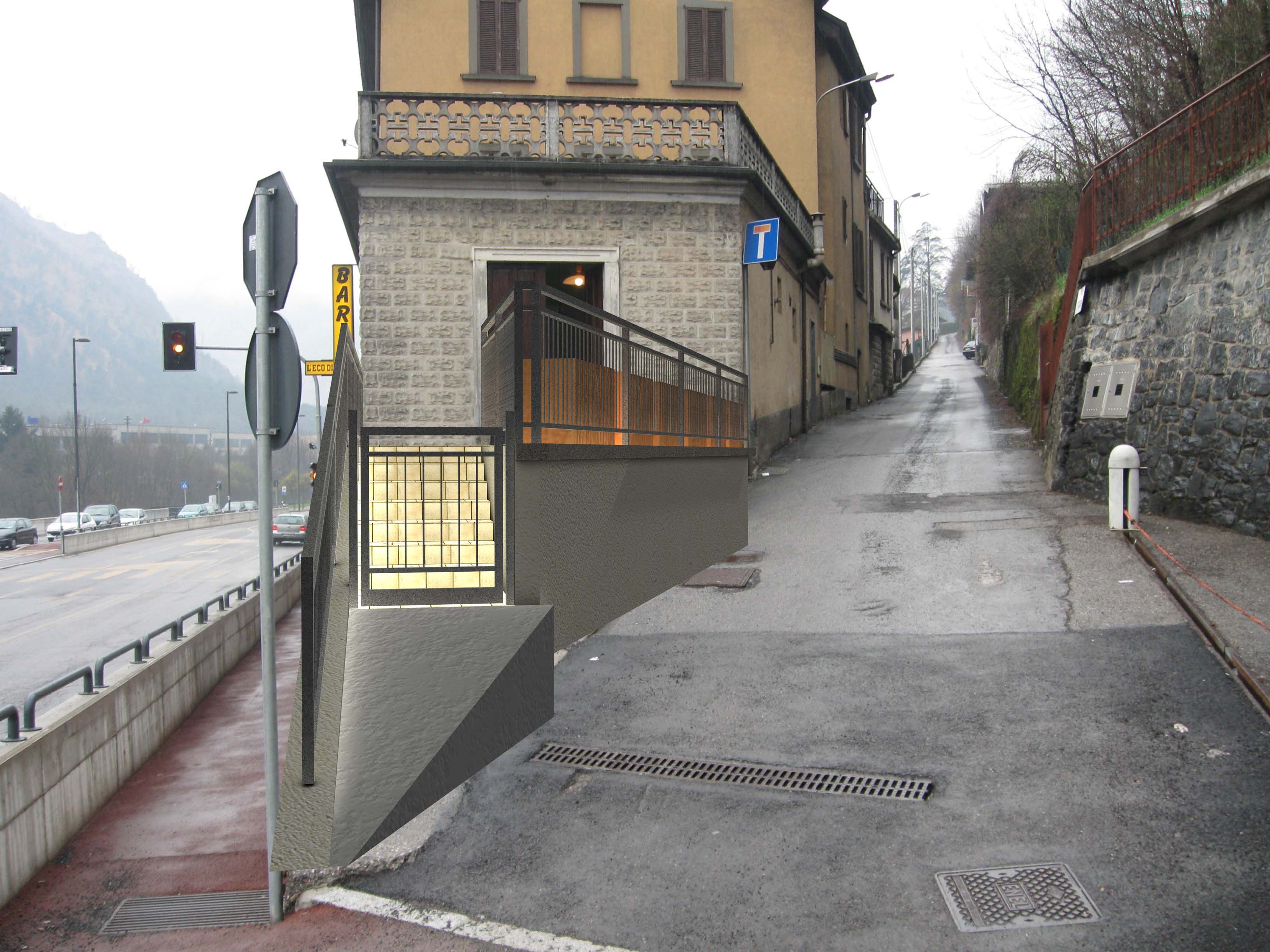

Ciao a tutti!
Non riesco a dare un'illuminazione a questo render...guardate cosa mi esce...e poi non capisco cosa siano tutti quegli strani aloni illuminati... :shock:
Cosa mi consigliate?
Grazieee

Dacci piu informazioni sulla scena, cosi è impossibile darti una mano.

Hai ragione...
Ho messo un sole con luce infinita e ombre morbide al 100%, poi un oggetto ambiente con colore grigio al 100%...ovviamente ho provato anche senza ambiente o modificando le impostazioni del sole con ombre area ecc...ma esce sempre male....
Parametri GI: IR+QMC intensità primaria 120 e secondaria 100...
Se può servire posto direttamente il file...
Grazie mille!!

ciao nady
in questi casi quando nella foto non è presente il sole io illumino solo con hdri
prova a postare il file :)

Che sciocca! Non avevo messo l'oggetto cielo con assegnata l'hdri della foto di sfondo...
Adesso il risultato è un pò migliore, anche se devo sistemare i materiali...Provo a lavorarci ancora un pochino e dopo in caso posto il file!
Grazie mille :)
