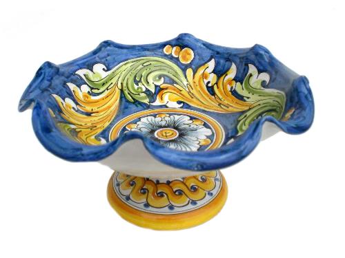

Ciao a tutti, dovendo modellare un oggetto simili a quello in foto allegata, Vi chiedo consigli su come procedere, premetto che di modellazione in C4D conosco a mala pena i comandi e non tutti, avendo fatto solo qualche esperimento, questo perchè ho sempre modellato in allplan, ma per oggetti così con allplan c'è poco da fare, quindi premesso tutto ciò, vorrei un consiglio su come procedere, quale il metodo giusto per iniziare e come mappare l'oggetto in questione!
grazie.

ho modellato il tutto velocemente, ma penso ti possa essere utile capire il metodo.
ho fatto uno spicchio e l'ho ripetuto con array, dopodichè ho reso il tutto editabile e fatto il ponte tra i vari spicchi.
ho poi estruso i bordi, per creare quel'arrotondamento sul lato superiore.
Renxo

Come si può creare una texture per questo oggetto?

Beh per una texture dovresti aver delle altre foto..sicuramente almeno una di queste dall'alto da quella che hai postato non credo si possa fare molto..
