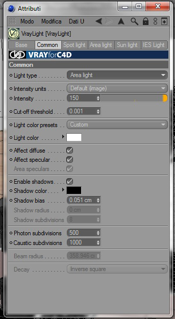

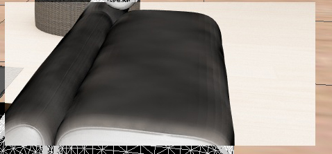

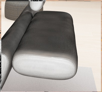

Ciao ho questo problema.. ho un divano con applicato un semplicissimo materiale bianco che però non rende come dovrebbe.
Il problema è che ottengo lo stesso risultato anche senza nessun material applicato..

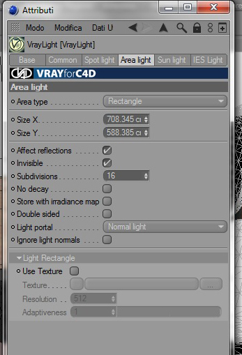

in questa scena c'è una luce area posizionata sopra l'oggetto , quindi non dovrebbe uscire nero sfumato. (ho provato anche a sovraesporrlo)
Questo problema l'ho sto riscontrando con vray 1.2
Sto provando in tutti i modi.. con questo problema non riuscire più a fare nessun interno perchè mi capita in ogni scena... Vi ringrazio anticipatamente

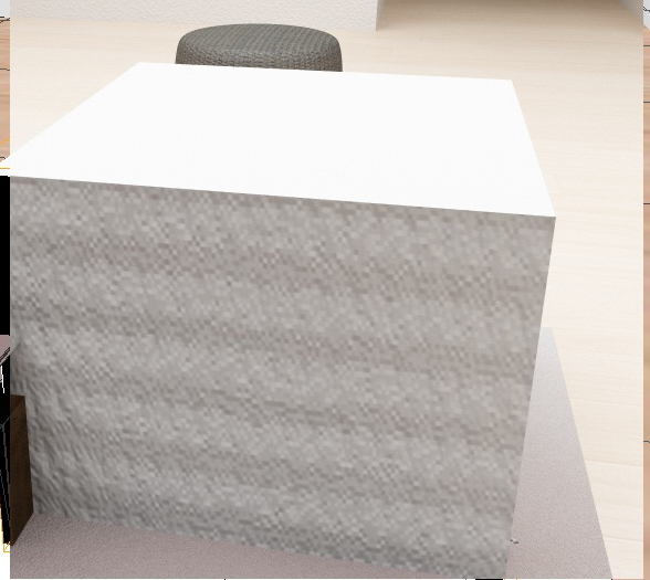

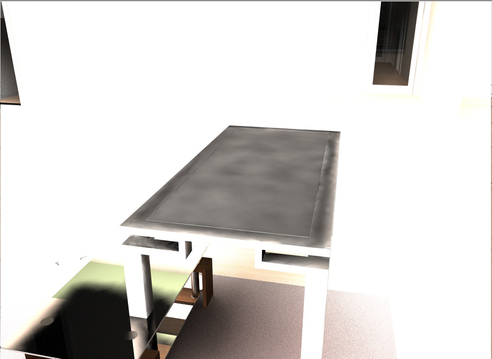

ad esempio anche qui, ho sovraesposto tutto al massimo ma il tavolo sembra esser escluso dalla luce.

scusa ma togli la luce su !!!
fabio81
Messaggi: 778
Re: Problema materiale
Messaggio da fabio81 »
di solito metto la luce nelle aperture ma qui ho provato a fare una prova mettendola sopra.. come si spiega che il tavolo non viene colpito dalla luce?
Anto3D
Messaggi: 2845
Località: Bari/Napoli/Isernia
Messaggio da Anto3D »
ma non funziona così...... dipende dalle distanze dalla sorgente luminosa etc etc.... ti conviene fare la scena (TUTTA) e poi illuminarla se no t'AMBRIAC.

potrebbe essere un problema di geomerie sovrapposte.. prova ad alzare il Secodary Ray Bias nel pannello Options del bridge.. come sempre senza avere la scena sotto mano è un po' una lotteria

visualtricks il valore Secodary Ray Bias era a 0 e ora mettendolo a 1 ho quasi risolto anche se ha qualche macchia...
Ora provo a fare la scena completa, alzo i parametri e poi la posto.. però strano non ho mai avuto problemi di questo genere e non ho mai toccato quel valore..
Grazie mille
Messaggi: 3568
si è a 0 di default e va bene così, solo quando ci sono appunto problemi di geometrie sovrapposte si alza un capellino, ma 1 è troppo ! portalo a 0,01, na roba del genere.

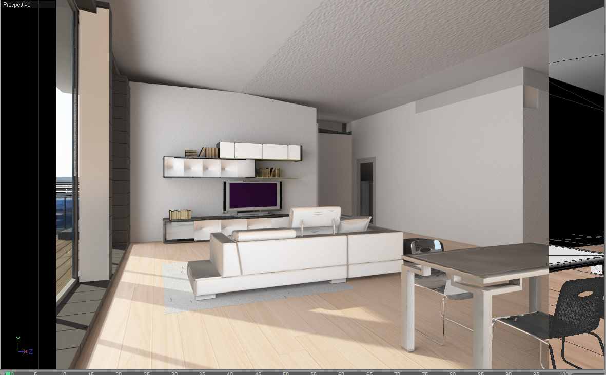

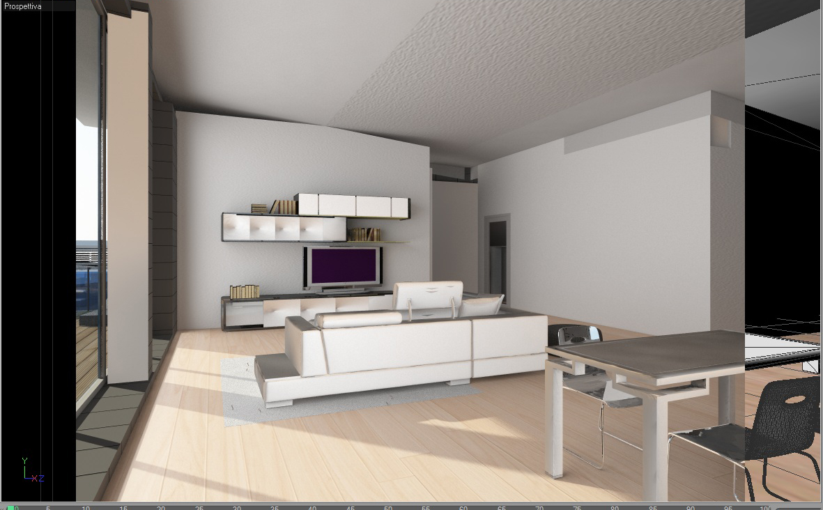

questa è la scena, i materiali e alcune geometrie son da sistemare ancora ma il problema mio è il materiale del divano che risulta sembra sfumato... questo problema l'ho notato anche in un esterno sempre con un materiale bianco.
Nella scena c'è una luce phsky + sun e una area nella vetrata grande a sinistra.. non capisco perche il divano viene sovraesposto nel retro e viene pure sfumato di nero nel lato dove batte la luce..
