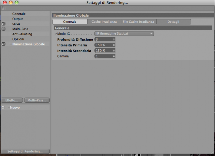

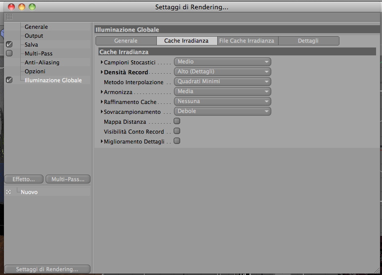

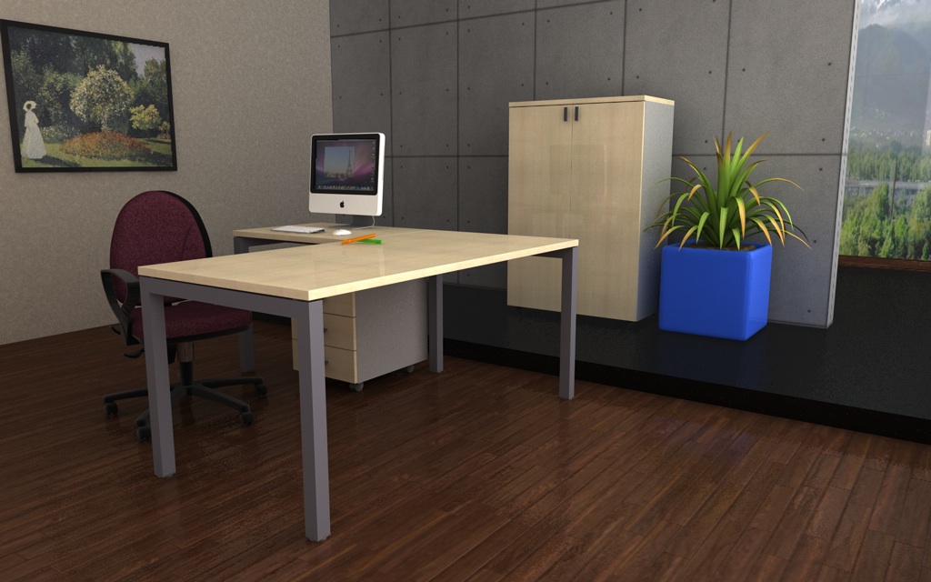

Sto sistemando questo interno ufficio.
Allego parametri di render. Chiedevo, mi sembra il tutto molto scuro nella parte dietro alla scrivania. Premetto che ho cercato di sfruttare lo schema di luce spiegato nel libro con la GI e il cielo, pag 278.
Mi sembrava quella che si avvicinava di più al mio utilizzo.
Ho usato una luce area nella zona dietro al muro, dove c' è la finestra, al 100% ombre area, decadenza lineare raggio 400.
Una luce area di fronte alla scrivania al 150% ombre area e sempre la stessa decadenza, in più ho aggiunto una luce area nella zona del quadro al 20 % sempre con ombre area.
Vorrei fare un bel lavoro, grazie

è un po tutto scuro,dovresti postare la scena senza materiali.comunque non ha senso mettere una luce area dove c'è il quadro,non ci sono aperture che fanno penetrare la luce.invece di alzare a 150 la GI,io l avrei lasciata a 100 e alzato l intensità della luce area

Inoltre: se il Depth della Profondità è a 2 o più, l'Intensità Secondaria dovrebbe essere superiore a quella Primaria, mentre nei tuoi valori sono uguali......

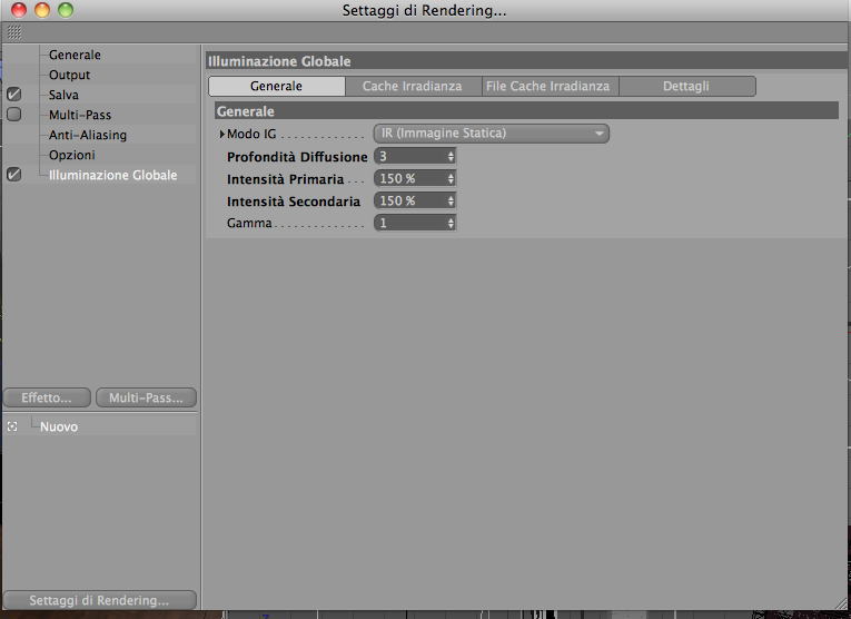

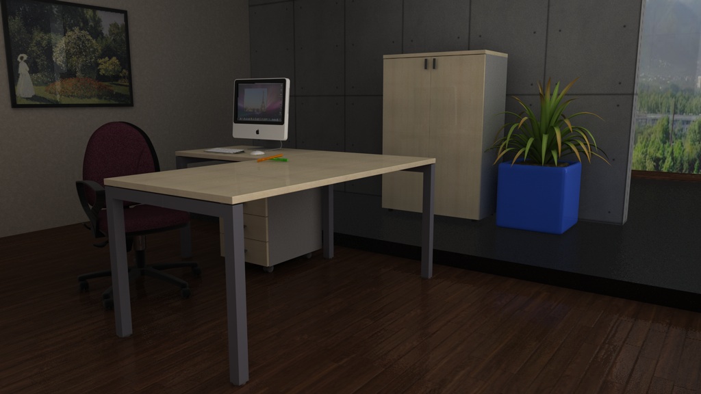

tolta la luce area dietro alla scrivania, alzato luminosità di quella frontale, e alzato intesità secondaria a180.
Come va?

meglio,però posta la scena senza materiali

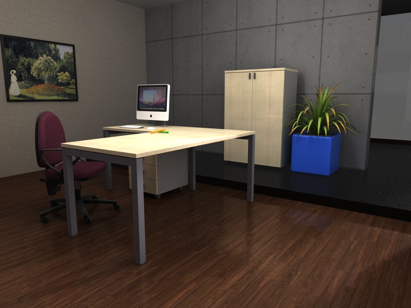

allego una immagine, purtroppo sono lontano da un risultato buono.
Non so perchè ho un finestrone enorme che si vede sulla destra dell' immagine, ho usato il vetro di serie su c4d architectural, e mi entra pochissima luce.
Luce infinita con intensità 100 e ombre area.
luce omni sopra alla scrivania 70 intensità ombre area
luce area in fronte alla scrivania intensità 175 ombre area decadenza lineare
GI 160 primaria 100 secondaria
mi sembra poco illuminato

ma il sole è puntato sulla finestra o no?

be secondo me potresti mettere un po di occlusione ambientale
