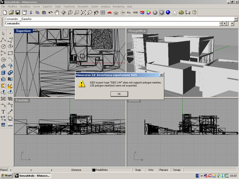

allora ho seguito i vostri consigli e ho importato il modello(in formato .3ds) in Rhino :wink:
problema :cry:
quando vado a salvare in IGES mi appare una schermata intitolata "opzioni di esportazione IGES" dove si può scegliere il tipo di file IGES ; io ho scelto il tipo IGES 144 e mi appare questo errore.
naturalmente ho provato a cambiare il tipo ma,il risultato è sempre lo stesso
cosa c'è che non va ?

Messaggi: 10594
Cavolo, mi spiace, sinceramente questi tipi di errori possono essere derivati dalla mesh, chissa'...

Messaggio da DeeezNuuutz »
Infatti, da quello che ti dice sembra che non supporti il tipo di mesh, io non posso aiutarti ma potresti avere una risposta nel forum di http://www.treddi.com/, li un bel pò di gente usa Rhino.
