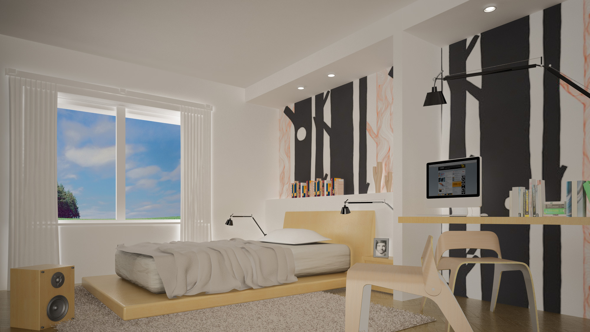

Salve, avete qlc suggerimento per migliorare questa scena? ...non sono sufficientemente soddisfatto. Aggiungo parametri Vray 1.1:
Physical Camera ISO 100 F-stop 4 Shutter Speed 60
Luci Area: Finestra Radiant Power W 1OO Luce di scena Radiant Power W 500
Color Mapping: HSV exponential Dark Multiplayer 1.5
Il resto è di Default con High Quality.
Ringrazio anticipatamente voi tutti per la cortese collaborazione..Thanks!
FiLiPpO92
Messaggi: 1795
Re: Interno wip
Messaggio da FiLiPpO92 »
beh,è un po piatta e buia.le domande che mi sorgono sono:hai attivato la decadenza?e le ombre? poi non serve dare settaggi high quality,bisogna imparare a gestirli per risparmiare sui tempi di rendering.
p.s.:multiplier,e non multiplayer che vuol dire multigiocatore,non stai giocando con la play :) :) :)

flowbox
Messaggi: 2545
Re: Interno wip
Messaggio da flowbox »
per luce di scena intendi che hai posizionato una luce per simulare un flash di una fotocamera?
se fosse questa la tua intenzione, cioe di simulare un flash dovresti ridurre le dimensioni della luce area ed aumentarne la potenza...
se no facci sapere che tipo di illuminazione vuoi ottenere
fabrik
mozurlo
Messaggi: 86
Iscritto il: lun lug 03, 2006 10:10 am
Re: Interno wip
Messaggio da mozurlo »
Ciao..per luce di scena intendo una luce area posizionata dietro la camera che mi aiuti ad illuminare l'interno....niente flash
FiLiPpO92
Messaggi: 1795
Re: Interno wip
ma perche falsare l illuminazione con queste luci dietro la camera??basta mettere una luce dove ci sono aperture,e se necessario aumentarla di potenza,senza stare li a frugare color mapping ecc. cosi viene un illuminazione semplice e realistica
ciao :)
Anto3D
Messaggi: 2829
Località: Bari/Napoli/Isernia
Re: Interno wip
Messaggio da Anto3D »
ciao.... sei sicuro che le ombre siano attive? Fai una cosa.... ricomincia l'illuminazione dall'inizio usando solo il sole ed una area light in prossimità della finestra settata come skyportal... e vediamo che ne esce!

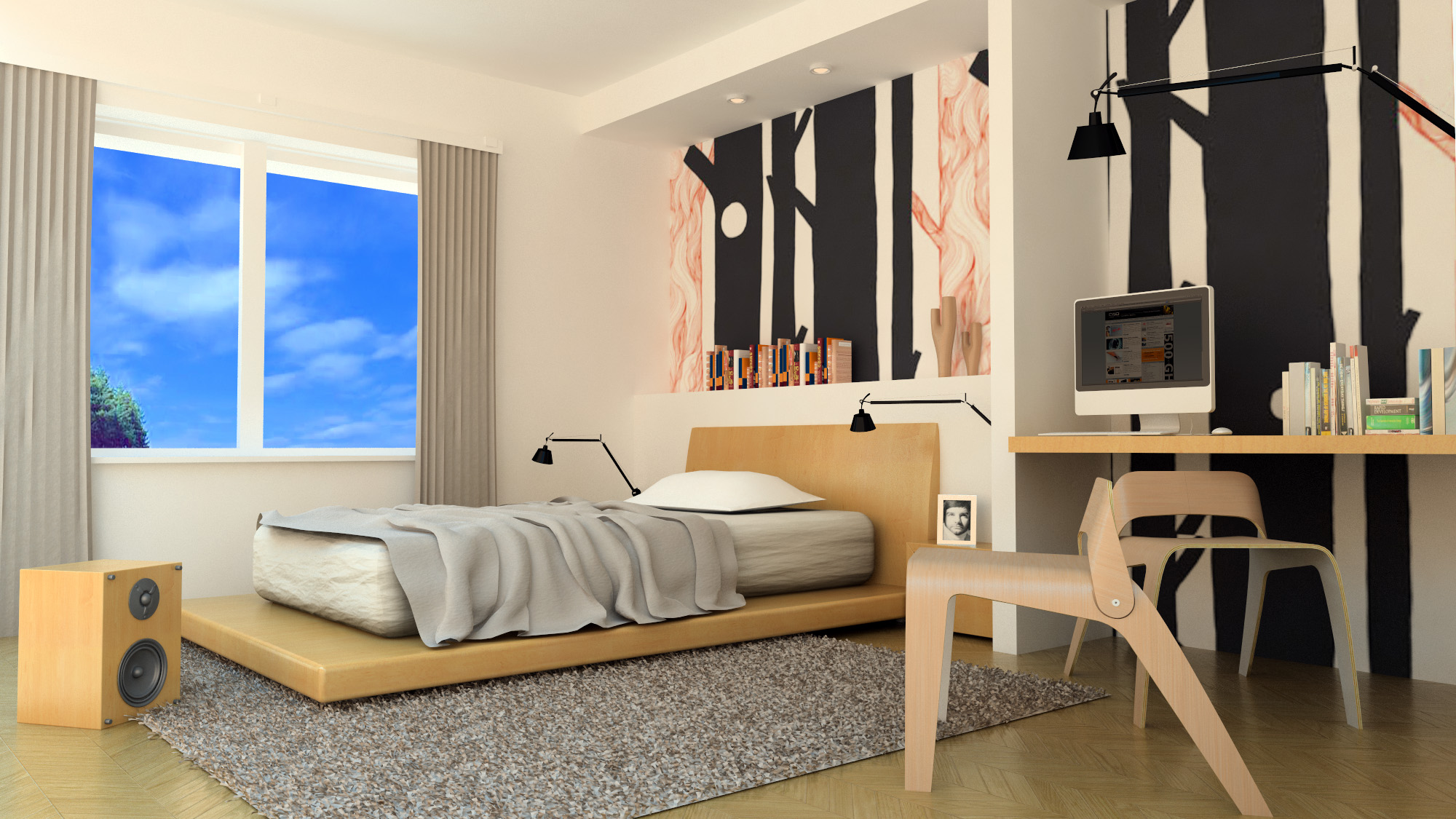

mozurlo
Messaggi: 86
Re: Interno wip
Ecco...già meglio..che ne dite?
Anto3D
Messaggi: 2829
Re: Interno wip
non hai seguito il mio consiglio... comnque la luce è leggermente migliorata... bravo!
NICOLAB
Messaggi: 667
Località: Brescia
Re: Interno wip
Messaggio da NICOLAB »
Ciao,
Si la seconda è decisamente meglio, ma se metti una luce solare che entra dalla finestra tutto diventa più realistico.
Poi ragioniamo sul fondo del paesaggio....
