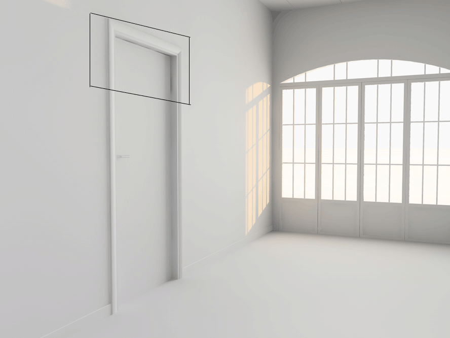

Salve a tutti.
Ho dei problemi con le ombre, in particolare si formano delle zone o macchie scure che sono disomogenee con la linea d'ombra.
Sembrano delle vere e prorpie macchie, in corrispondenza di due oggetti ravvicinati o di un oggetto su un piano.
In allegato un esempio.
Qualcuno può aiutarmi a capire come risolvere questo problema?
Grazie mille.
Fedeldan

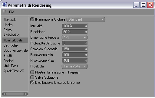

Prova ad aumentare il campionamento della GI e poi se per il muro hai usato un mat bianco (255-255-255) "puro" prova a renderlo appena appena un pò grigino.
houdini
NICOLAB
Messaggi: 667
Località: Brescia
Re: Problemi con le ombre in GI.
Messaggio da NICOLAB »
Ciao,
prova almeno con queste impostazioni (vedi file allegato)... eventualmente alza la precisione.
Chiaramente se aumenti la percentuale i tempi si allungano.
Ultima cosa abbassa la maniglia.
