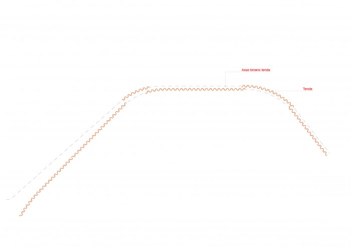

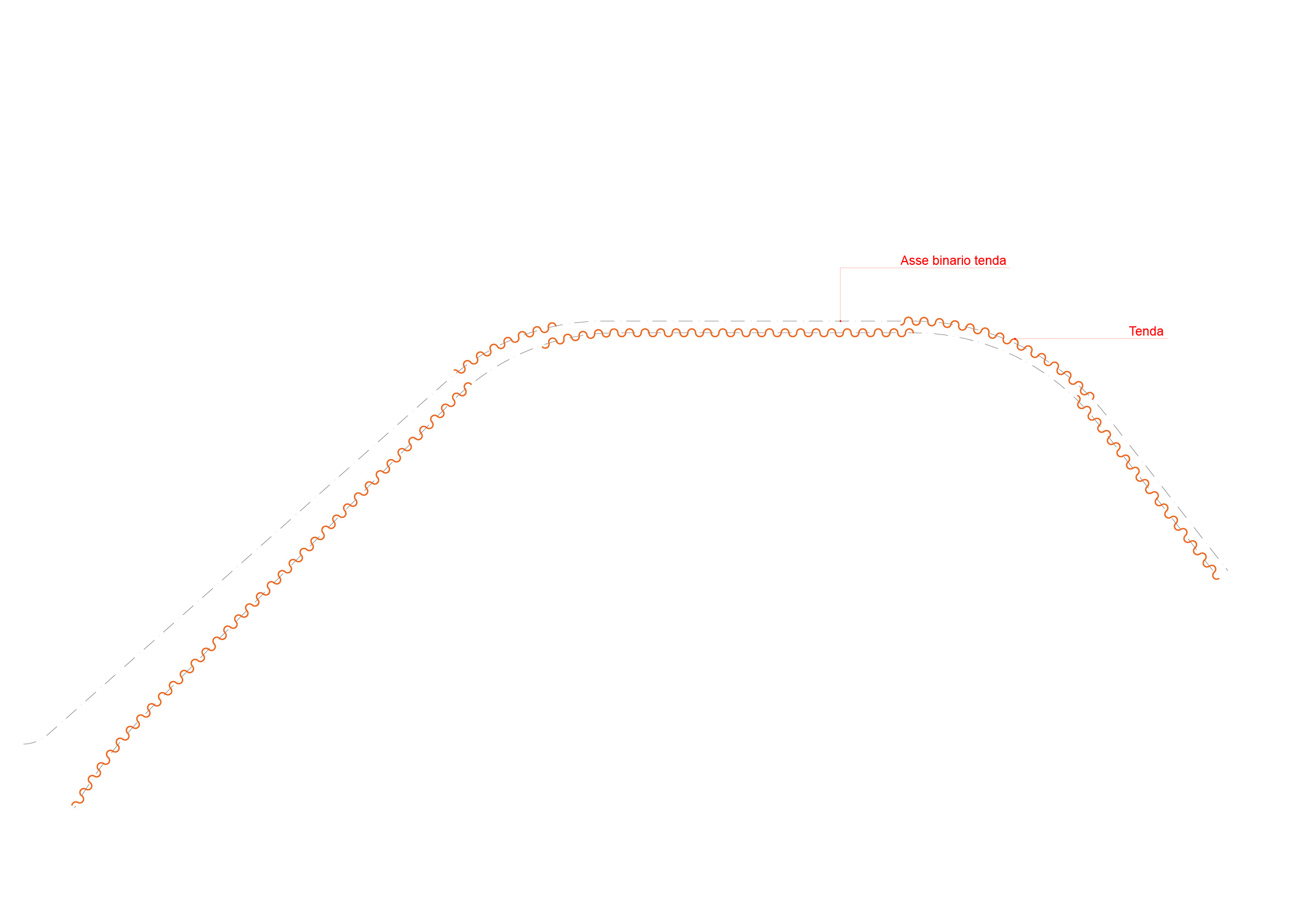

Ciao a tutti,
devo creare una tenda in cinema 4D come quella nella foto allegata.
Ho cercato nei post l'argomento per creare una tenda, il punto è che io devo creare la tenta lungo delle splinee (Vedi schema allegato).
Esempio di effetto che si vuole ottenere
Schema percorso spline

ciao elvis, secondo me puoi benissimo usare quelle spline cha hai già...
tieni quelle a 0 e le duplichi e le metti a soffitto, che ne so 270cm. Poi metti le spline dentro la loft nurbs, caso mai x dare del movimento puoi creare altri punti sulle spline e muoverli un pochino, magari le spline superiori le scali un po x "assottigliarle", se necessario metti tutto dentro un hyper, altrimenti aumenti le suddivisioni della loft :)

Ciao Nexzac,
ci avevo già pensato, ma se devo spostare ogni singolo punto della splinee divento pazzo :shock: .
Il percorso è molto lungo e cercavo un metodo quasi automatico per creare l'ondulemento della tenda quasi in modo automatico.

Messaggio da nexzac »
mah, potresti fare così come ti dicevo, poi rendi editabile, dai un taglio orizzontale, selezioni tttttttuttttiii i punti che compongono le tende e fai "setta valore punto" così la stropicci un po'...potresti allora uscire dalla loft con poche suddivisioni, inserire in un tessuto nurbs e poi in un hyper, tieni basse tutte le suddivisioni, alrimenti il cpu ti manda a quel paese :) io una prova così la farei.
Altrimenti,cmq, se aggiungi dei punti a caso sulle spline, la forma un pelo cambia...cioè se nella spline sotto ci sono 40 punti e su quella sopra 20, sicuramente delle diversità le crea
