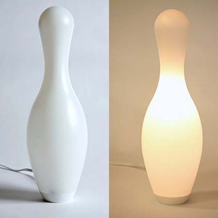

salve a tutti sto realizzando un render...ho la necessità di crearmi una lampada a traslucenza tipo quella dell'allegato. ho visitato il nostro forum e ho trovato il post "Sedia Mies" dove si parlava di un materiale "2sidemtl".. allora "seguendo" le istruzioni ho preso la mia lampada ho assegnato all'involucro un 2sidematerial e ho messo dentro una luce sferica con intensità (common) 5.. ma niente non si illumina neinte.... (allegato)

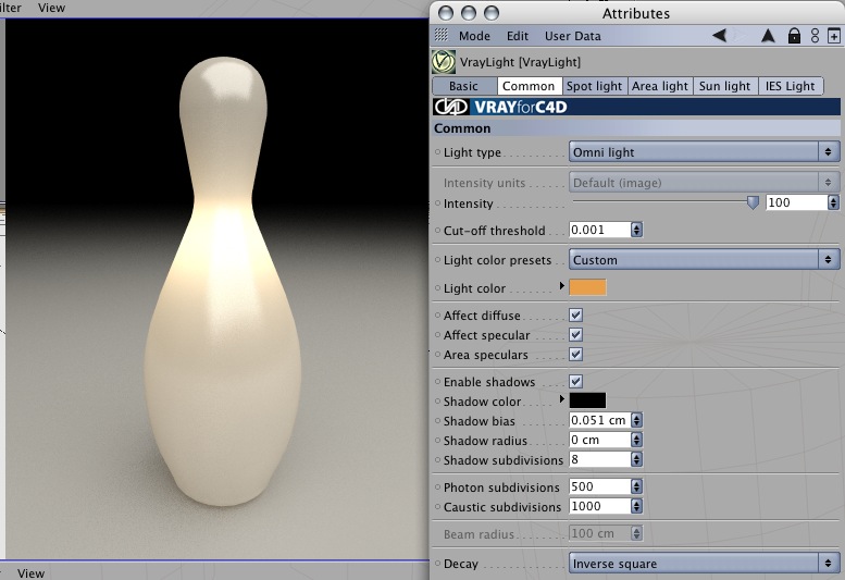

ciao,
forse ti basta aumentare l'intensità, per una luce omni (se hai usato, com'e' giusto che sia, la decadenza quadratica inversa) 5 sono un pò pochini...prova a portare a 100 e vedi che succede

Messaggio da ccc »
mi funziona ora però non omni ma area light...... common 20 e quadratica..... consiglio per renderla più realistica..
