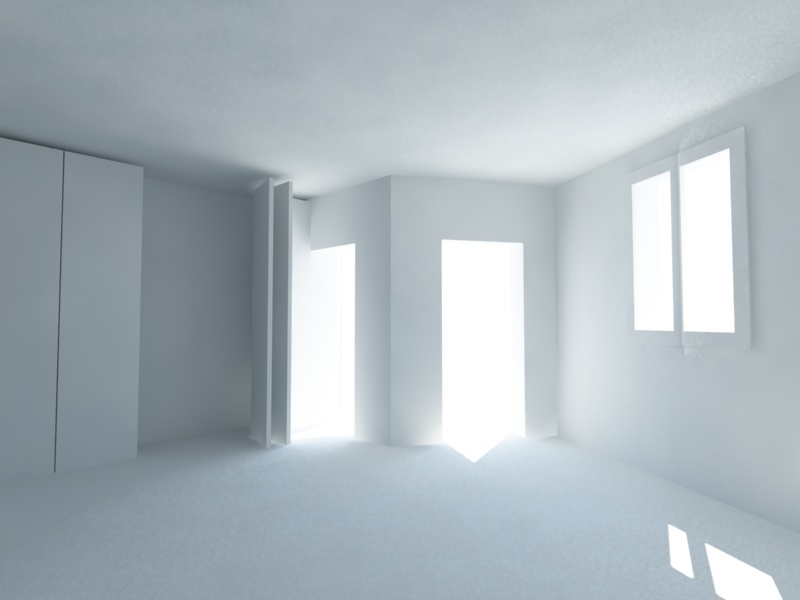

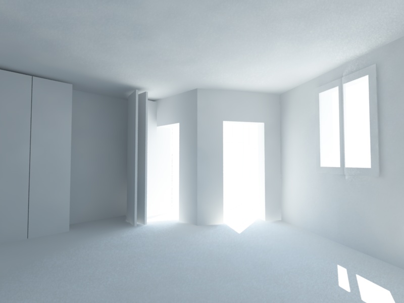

sto cercando di realizzare dei render di un appartamento e avrei bisogno di qualche consiglio principalmente per quel che riguarda l'illuminazione...per ora ho pensato di procedere senza applicare materiali perchè vorrei capire bene come impostare i valori e per non avere troppe variabili

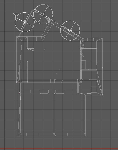

vi allego la pianta, non so se si nota ma le luci area sono in corrispondenza di una veranda, quindi la luce del sole non entra direttamente in quella zona
vorrei evitare se possibile di inserire altre luci interne e cercare di ottenere una illuuminazione sufficentemente chiara con il sole e le area alle finestre

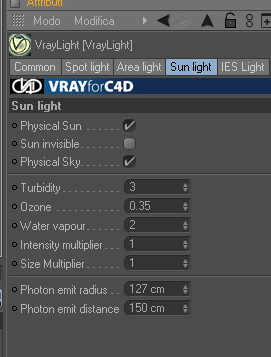

ho impostato una luce generale physical sun e sky con intensità 1

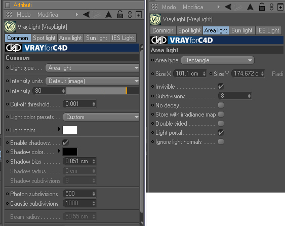

e tre luci area settate come light portal con intensità 80

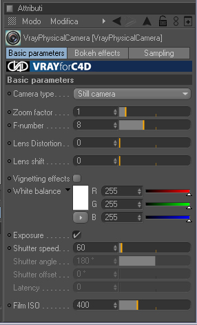

physical camera

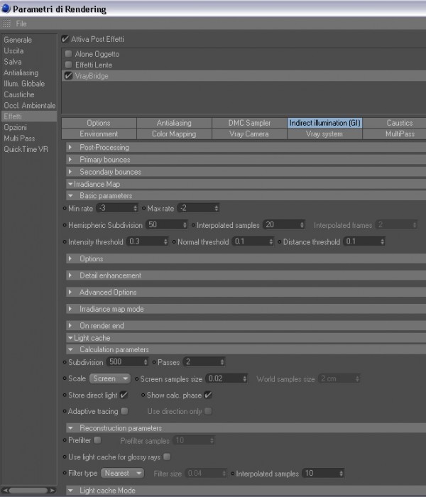

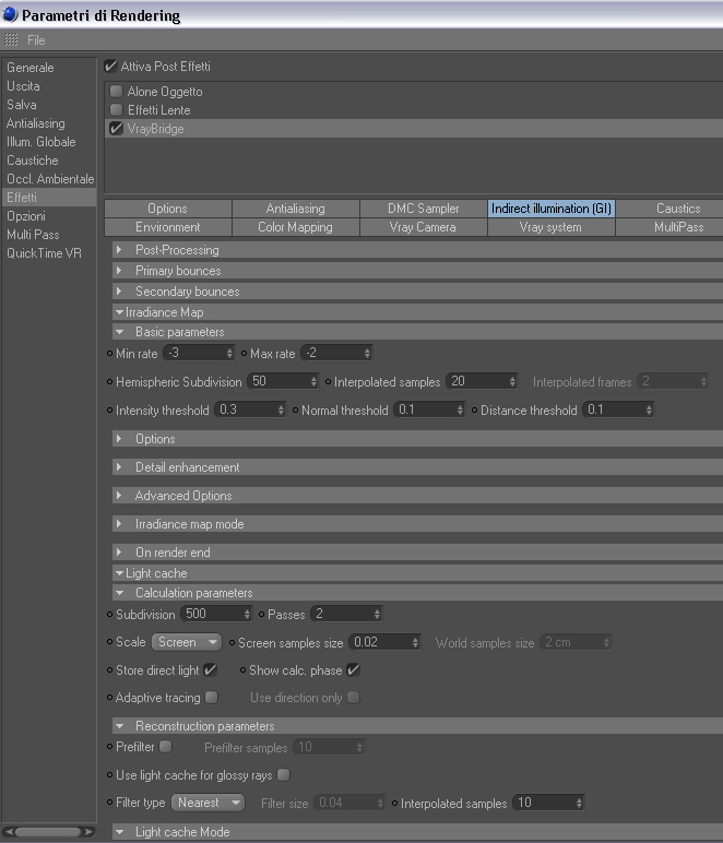

le impostazioni di vray sono più o meno quelle di default con:
coloro mapping esponenziale 1.2 - 0.8 - 1
ok credo di aver detto tutto
grazie a tutti
