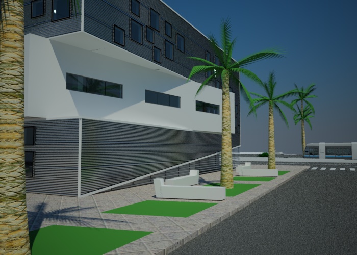

Adesso ho un'altro problema...!! Sto renderizzando questi spazi con dell'erba, creata con Hair... ma impostando (Guide>Lunghezza 10 Capelli>Conto 5000) .... quando mando la renderizzazione il programma si spegne.... non ci riesce ad elaborare.... Con un CPU i7 da 2,88 Ghz.. Che ne pensate..... Ho allegato il render, gli spazi verdi dovrebbero venire con erba appunto con Hair...
Sarà perchè le dimensioni sono grandi, nel senso che, per esempio, l'aiuola che si vede in primo piano è circa 300 x 300 metri.....

Messaggi: 3978
Località: Torino
Re: Piano triangolare per erba
Messaggio da Arkimed »
Non mi sembra un calcolo eccessivo... ma in che senso il programma si spegne?
gestofank
Messaggi: 54
Iscritto il: mar ott 28, 2008 1:24 am
Messaggio da gestofank »
Mi si spegne... Appare la finestra (Il programma ha smesso di funzionare) e si chiude....
FiLiPpO92
Messaggi: 1795
Messaggio da FiLiPpO92 »
molto molto strano,il sistema è a 64 bit??
gestofank
Messaggi: 54
Si!! il sistema è a 64... ma il software è a 32, la R10 aggiornato a 10.1.1... era su XP sul vecchio Pc...
Ho anche la versione R11.5 ma non sono riuscito ad inserire il Vray....
