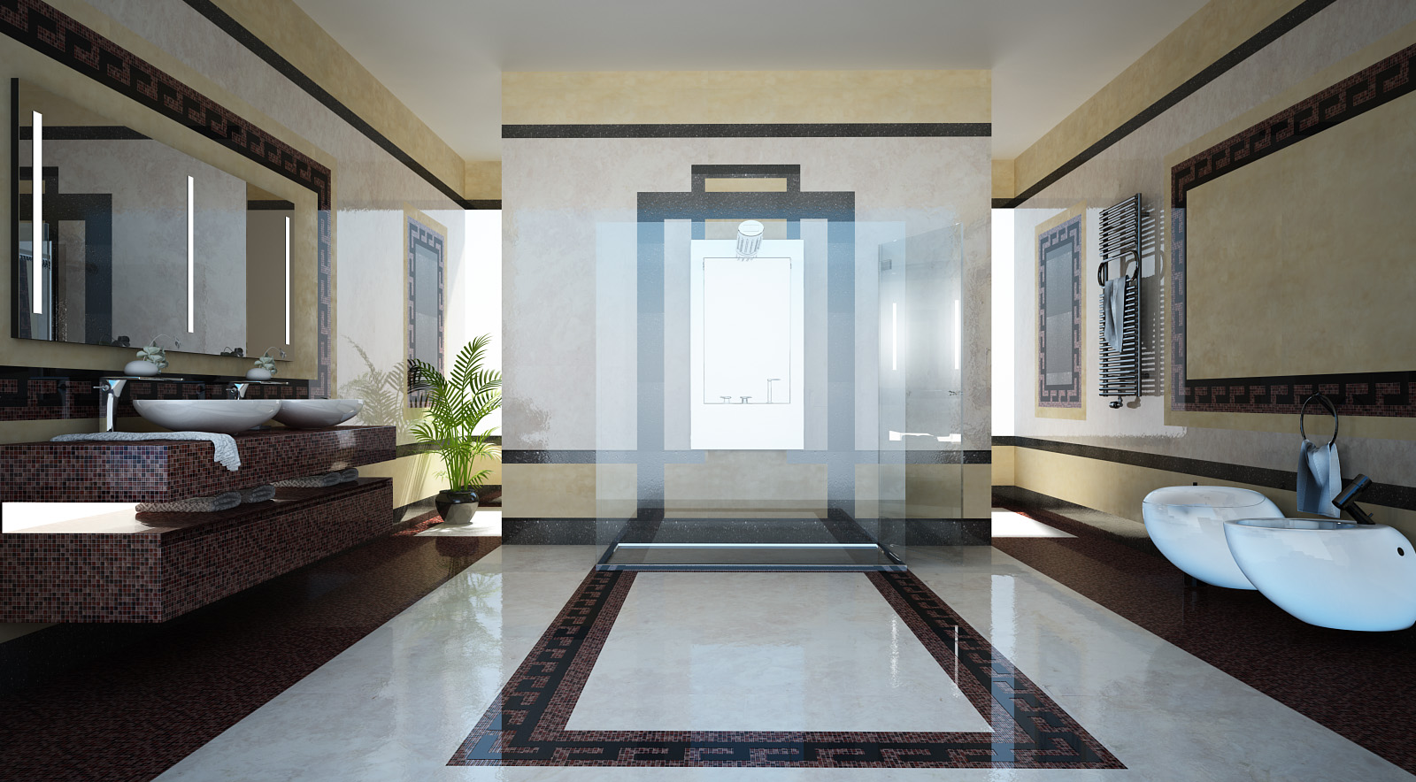

Sapete come posso eliminare la specchiatura della luce area che si vede di fondo sulla parete a vetro della doccia posta centralmente? Thanks..

hai levato la spunta nelle proprietà della luce area dove dice mostra nella riflessione?

No...ho solamente spuntato Invisible sulla luce area in questione...ora ci provo, vediamo che ne esce...thanks!

mah,se è gia su invisible dovrebbe andare

Fatto..funziona. Ho levato la spunta nelle proprietà della luce area dove dice mostra nella riflessione....con il solo invisibile il risultato non cambiava.

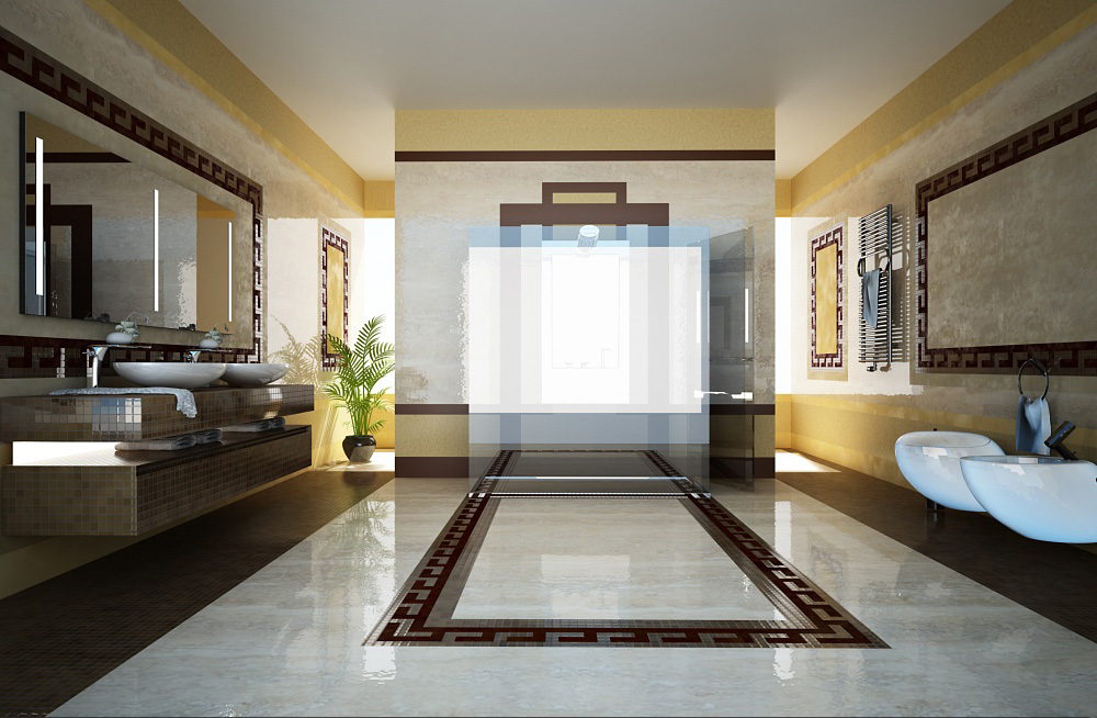

Un'altra cosa...se si nota compaiono delle macchie scure (blu) sui sanitari sospesi....why?

ottimo per il discorso luce, per i sanitari, mi pare strano dato che non hai fonti di quel colore...
potresti abbassare la saturazione del materiale pavimento :)

non credo centri qualcosa il pavimento,hai usato lo sky?se si abbassa la saturazione

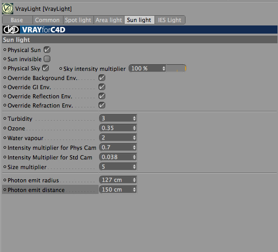

Ho usato una luce infinita con tag vray sun light con physical Sun e physical Sky attivati....un classico. Forse forse posso intervenire su sky intensity multiplier?

no non su quello,prova a dargli convert to gray scale

Messaggio da mozurlo »
Ops....come opzione non ce l'ho..why? (vedi immagine), uso vray 1.1 demo è per quello?
