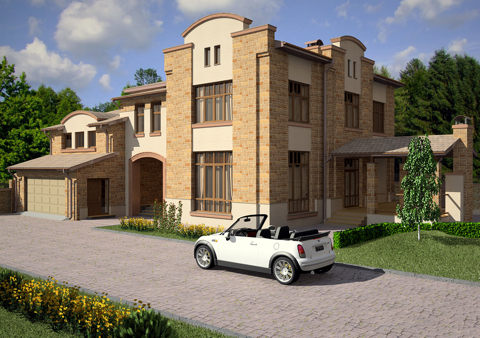

ciao a tutti, posto questa base che sto utilizzando per migliorare nel realismo, quindi luci, materiali, disposizone degli oggetti ecc. spero possiate aiutarmi a migliorare perchè, anche senza vray o qualsiasi altro "motore", vorrei poter sfruttare al massimo advance render.
premetto che non vorrei applicare nessun tipo di correzzione in post, se non leggerissime, quindi il rislutato che mi piacerebbe ottenere dovrebbe essere il più vicino possibile ad una soluzione completa.
grazie a tutti
p.s.:le critiche sono ben accette se accompagnate da consigli.
settaggi:
c4d 11 - advance render 3.0
anti-aliasing : Migliore - Immagine - 10% - 2x2 - 4x4
I.G. : I.R+QMC - profondità 3 - intensità 100- intensità secondaria 100
chace irradianza : tutto medio con quadratini minimi tranne raffinamento chace nessuna e sovracampionamento debole
rendering capelli
oggetto cielo sole 110%, ombre 95% colore nero, 100%-200%
oggetto cielo con HDRI (solo canale luminanza 90%)

ciao gabriele, a me piace nel complesso come immagine
fosse per me agirei col filtro saturazione per desaturare leggermente
l'alberello non mi piace per niente... ma è un problema anche per me comune quando si tratta della vegetazione 3d, dove l'hai recuperato ?

concordo per l'alberello, non mi fa impazziare. io ho diversi tipi di aceri (che adoro ma non ce li vedo in questa scena), le betulle, i pini, e non so cosa mettere.
cmq è nei modelli di c4d r.11.5, la licenza che abbiamo appena preso in ufficio e che non ho ancora installato. per la saturazione deve interventire sui materiali o sull'impostazione della luce o dove?

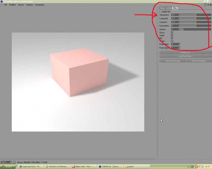

io interverrei col filtro di cinema sul canale saturazione sull'immagine appena sfornata, quindi nel suo insieme, generalmente lo faccio quasi sempre affinchè il tutto sia piu' vicino al realismo
le ombre del sole sono nette giusto ? hai provato ad assegnare ombre area ?

quello che mi stai dicendo mi giunge nuovo, con cinema posso modificare le immagini appena sfornate? cado dalle nuvole. cmq per le ombre sono area, cosa non ti convince di queste?

abilita filtri. e qui potrai correggere saturazione contrasto.. :)
è un'ottima risorsa se non sbaglio introdotta dalla versione 11.5
ciao____

allora è la volta buona che installo la versione nuova di cinema e poi provo. però devo rifare il render, non posso ora che ho l'immagine caricarla in qualche modo e modificare la saturazione?

ho visto che riesco a ricaricarla, ma devo prendere l'immagine in tif a 32 bit se no, con la versione 11, non mi dà la possibilità di selezionare i filtri. ora provo, anche se con la 11 sono un pò diversi dalla 11.5
