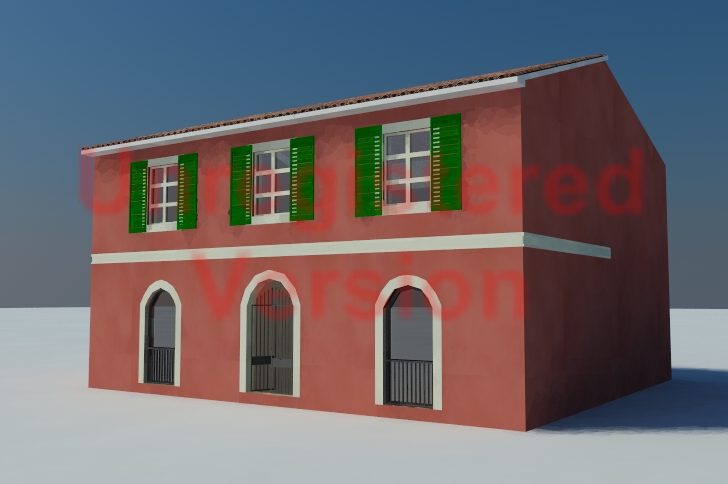

ciao a tutti.
Ho iniziato da pochissimo questo render in vray
Mi sono subito accorto che le ombre mi fanno un grabo strano, hanno un effetto tipo pixelato, e non riesco a trovare soluzione, come illuminazione sto usando il sole.
solitamente negli altri render mi rende sempre bene ma in questo non riesco a capire come mai mi da quest'effetto.
qualcuno sa come risolvere questo problema?
tralasciamo i difetti di modellazzione che deve ancora essere portata a termine e migliorata. e solo un primo abbozzo
help me!!!!

Dicci un pò di parametri, difficile aiutarti senza conoscere i valori che hai utilizzato!

Hai messo Light Cache sia in Primary che in Secondary Bounce!

Immagino tu abbia usato la Irradiance per il primary in questo caso prova ad aumentare l'Hemispheric subdivision...
