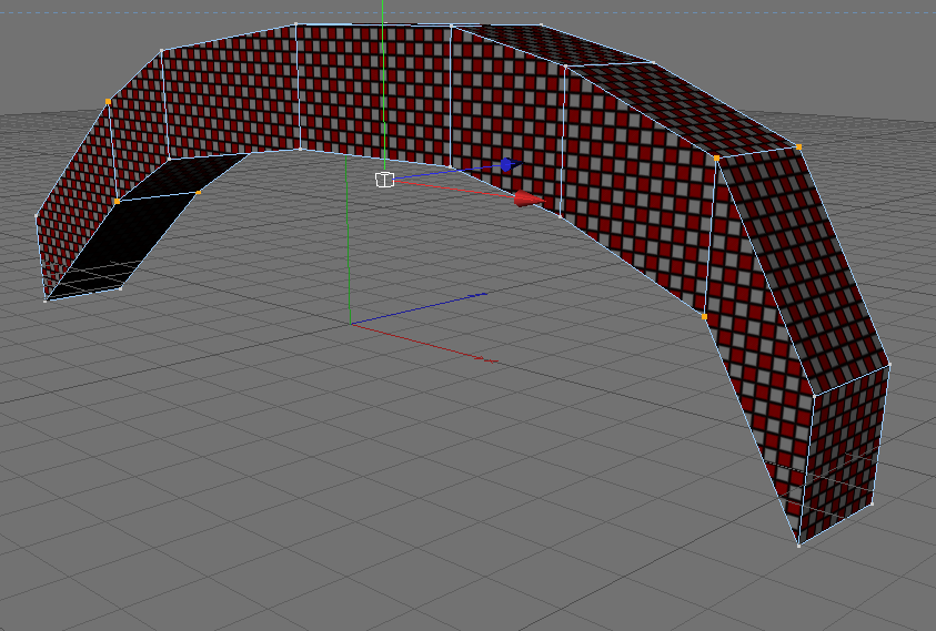

- potresti ricreare (nel caso fosse un problema con le nurbs) la trave in modalità poligonale ma dritta, applicargli la mappa in modalità cubica, applicare il tag stick texture (per bloccare la texture sulla superficie) e poi curvare la trave, magari utilizzando i deformatori di C4D.

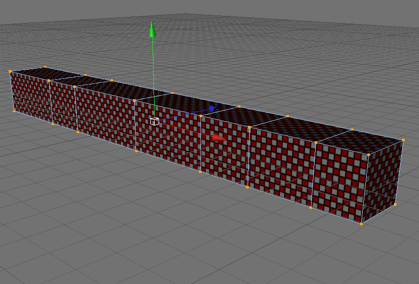

ho provato a creare una texture con uno shader ripeti, l'ho applicata ad un parallellepipedo editato in modo cubico, e poi ho applicato il tag fissa texture e ho modificato il parallellepipedo, ma la tex non ha seguito la deformazione.

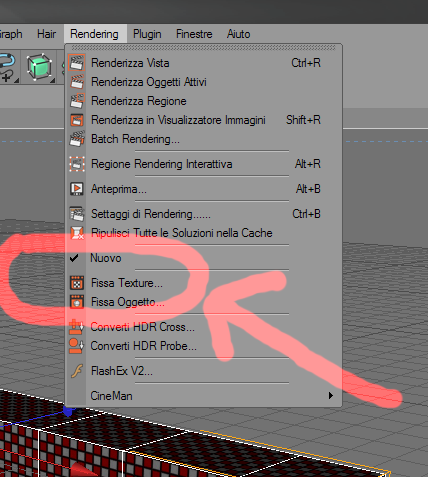

perdonami per l'ignoranza ark, ma io vedo solo questo... :roll:
Messaggi: 3978
Località: Torino
Re: Texture travi
Messaggio da Arkimed »
eh eh eh ma quello non è il menu dei Tag... :) :)
Allora, tasto destro sull'oggetto al quale vuoi applicare il Tag, e dal menu contestuale scegli Cinema 4D's Tag-> Attacca Texture
(Ho messo momentaneamente l'interfaccia in italiano per vedere il nome del tag) :)

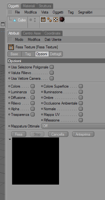

ok trovato...pirla io :)
ma allora a che serve l'altra tag che si chiama praticamente uguale...?
