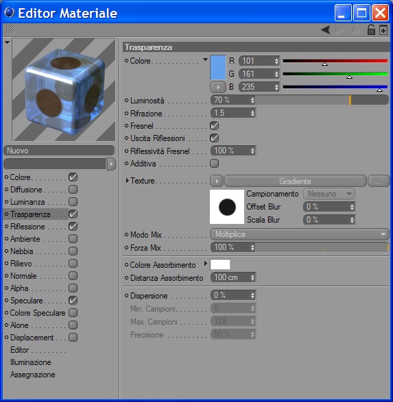

Ciao a tutti!
Avrei bisogno di un aiutino... ho elaborato un marchio in vettoriale, adesso dovrei applicare tale logo su una superficie trasparente, ossia una scatola in plexiglass (sto elaborando delle confezioni natalizie... è una tristezza lavorarci a luglio!).
Creo la texture con il marchio e applico sulla confezione... attivando la trasparenza, ovviamente diventa trasparente anche il logo. Come potrei risolvere la questione in modo che il marchio resti nero?
mrmoose
Messaggi: 371
Iscritto il: ven ott 29, 2004 9:46 am
Località: Legnago VR
Re: Decorationi su superfcici trasparenti
Messaggio da mrmoose »
Devi usare una mappa di trasparenza ricordando che più i colori sono chiari più sarà trasparente l'oggetto in quel punto; viceversa più saranno scuri più opaco sarà l'oggetto.
Ciao :D
riciricca
Messaggi: 235
Iscritto il: mer ott 07, 2009 7:16 pm
Messaggio da riciricca »
io avrei fatto un materiale con il canale alpha attivato e ci avrei messo il logo in bianco e nero e poi lo avrei applicato all''oggetto insieme all'altro materiale trasparente, però forse è un po più macchinoso :)

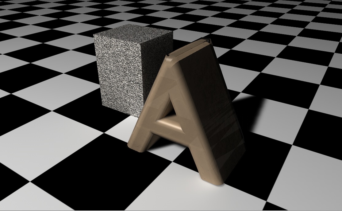

ChIP_83
Messaggi: 159
Iscritto il: sab giu 25, 2005 1:27 pm
Messaggio da ChIP_83 »
se ho capito quello che vuoi fare, io avrei duplicato il logo, scalato di un certo valore per renderlo un po' più grande.
Ovviamente mantenendolo sempre centrato.
Poi usi una booleana tra il primo logo (piccolo) e quello che hai modificato (grande).
Il risultato sarà un nuovo oggetto che avvolge il logo...
A questo punto dai il materiale al logo, ed il materiale trasparente alla membrana...
EDIT: ti allego un esempio, non so quanto si noti l'involucro.
