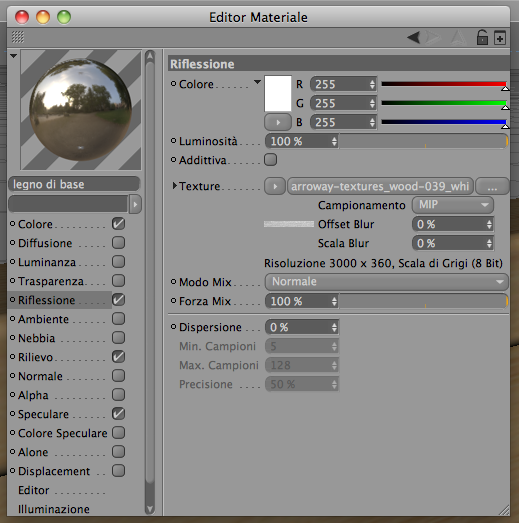

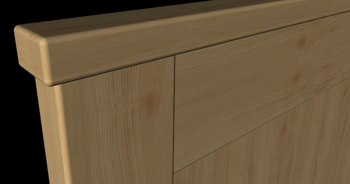

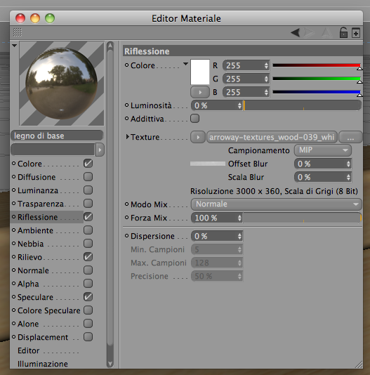

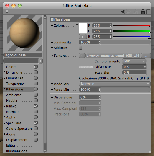

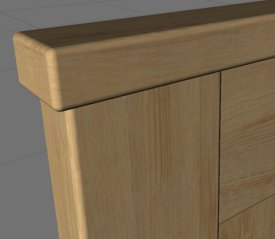

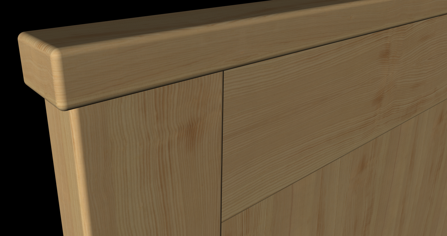

Devo fare questa pediera di un letto. Ho preso le immagini di arroway, mi hanno consigliato in precedenza di usarle e poi cambaire il colore, (vedremo poi come fare). l' immagine l' ho messa nel canale colore, poi quella con la b di bump nel canale rilievo, ed in fine per daree un minimo di luminosità e riflesso quello con la r nella riflesssione. Bene a 100 % o 0 % mi fa sempre veder come se fosse uno specchio se escludo la riflessione tutto torna normale ma a quel punto non ho la riflessione. Poi vedo che la parte centrale dell' immagine la texture rimane a fuoco, ben nitida ma nella chiusura superiore è come se fosse fuori fuoco. Non uso certo effetti strani perchè non so neanche fare le cose semplici.

In genere utilizzo le texture in questo modo:
xyz_d oppure xyz_c -> canale colore
xyz_b -> canale rilievo
xyz_r -> canale colore speculare, eventualmente nel canale riflessione una volta sistemata la texture (leggi sotto)
Devi tener sempre a mente che ogni canale che prevede l'inserimento di una texture mapperà l'effetto corrispondente (riflessione, trasparenza, diffusione...) in base alla texture inserita e nello specifico:
- colore bianco = 100% dell'effetto
- colore nero = 0% dell'effetto
Nel tuo esempio hai inserito una texture molto chiara nel canale riflessione; questo farà si che il tuo oggetto sia quasi completamente riflettente. Un materiale legno non sarà mai così riflettente. Generalmente, a seconda dei casi, io utilizzo una riflessione tra lo 0 e il 20%. Per sistemare hai 2 alternative:
- o inserisci la texture nello shader filtro e ne abbassi la luminosità e anche la gamma per ottenere una texture scura
- o modifichi il blending della texture in modalità multiply e imposti in valore di luminosità tra il 5 e il 20%.
Fai alcune prove in questo modo e dimmi se ti trovi.
Ciao :)

Llora quelo che posso consigliarti io è di mettere la mappa che hai messo nelle riflessioni dentro allo specular color e di settarlo a punta come se fosse plastica....dopo di chè non so se lo hai fatto ma hai un cielo con HDRI? beh se non lo hai o meti un cielo o una sfera gigante copn un tagcompositing dove spunti l'opzione "visibile da camera" in modo ch quando renderizzi non esiste.
la riflessione la metti al 5-10% e il blur a 10, aumenta i tempi di render ma aumenta anche il realismo...
spero di esserti stato utile...
Ah il bordo così non è cosa semplice da mappare ti rimane sempre un pò azzadato come punto, hai Unwrappato o è cubica?
