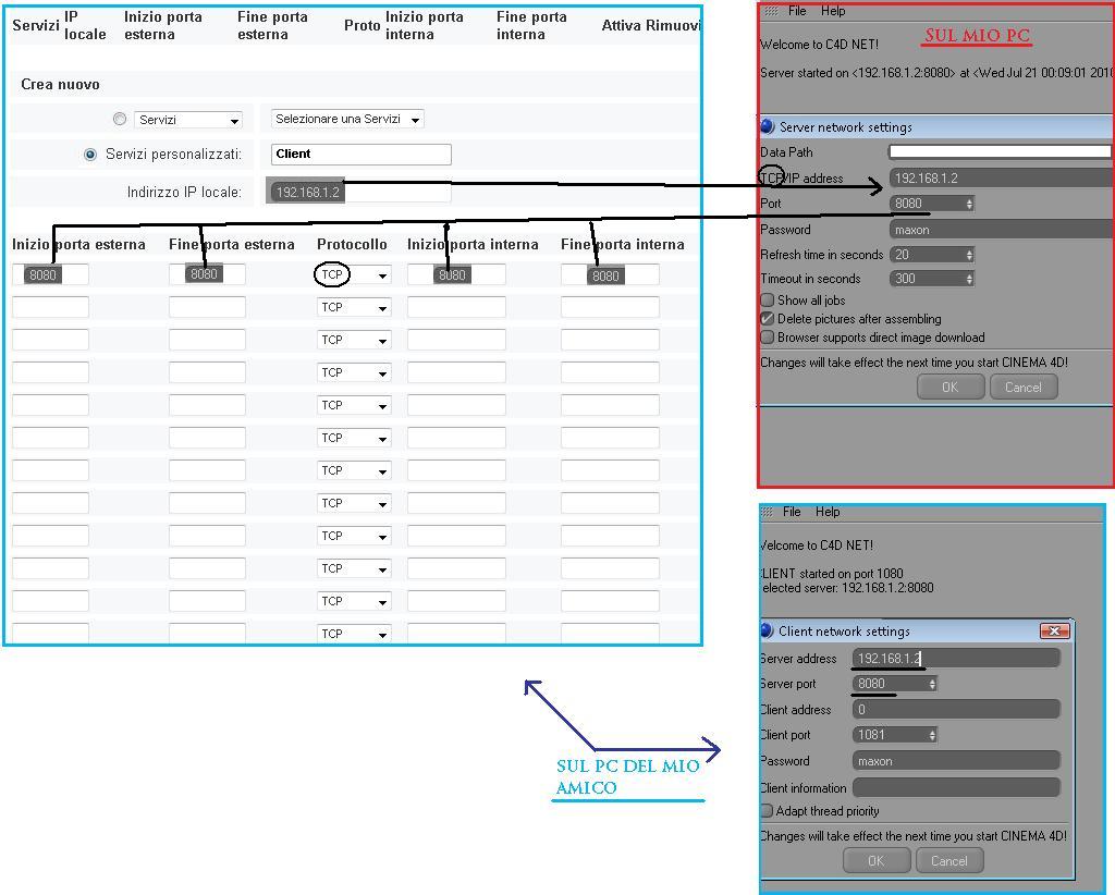

Dovrebbe funzionare facendo questo procedimento giusto?

allora cosi' su due piedi non ricordo bene, pero' in teoria il tuo amico deve inserire nel suo router che tutte le chiamate siano forwardate al suo IP interno alla rete e lo stesso vale per il tuo...
Dovete fare delle prove perche' in questo momento il mio cervello e' un po in pappa...hahaha...
Ricordo che quando provai dovetti fare delle bagole un po strane perche' in teoria bisognerebbe avere gli IP fissi, e non fastweb altrimenti non va', se hai i dinamici devi per forza mettere nel client del tuo amico il tuo indirizzo pubblico altrimenti il suo client non ti trova, ricorda che e' il client che cerca il server, non il server che cerca i client, il server si mette in attesa...
quindi nel client del tuo amico devi mettere il tuo IP sulla rete pubblica, e poi nelle impostazioni del router lo dirigi verso il tuo interno alla rete...
lui dovra' aprire le porte anche sul suo router perche' credo ci sia il rischio che poi rimanga solo in uscita e non in entrata....
scusa la confusione :)

fastweb ha gli ip pubblici condivisi quindi è un po' un bordello...ci vorrebbe un redirect ma non sono sicuro funzioni nemmeno quello.
Mi ricordo che quando usavo il mio computer di casa x netrender, avevo fatto l'account su dyndns.com in modo da avere un ip fisso a cui far riferimento x il server

no con fastweb non credo funzi perche' l'ip e insieme ad altri e non hai possibilita' nella loro intranet di avere un ip forward, dovresti acquistare un ip pubblico che loro poi forwardano al tuo HAG.

Qualcuno mi potrebbe dare una spiegazione sul procedimento abbastanza chiara ?
